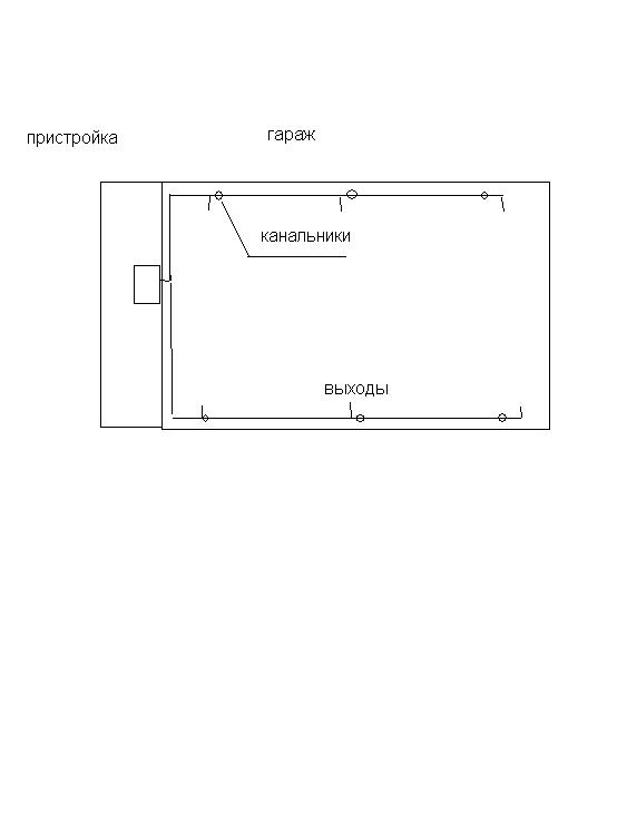

  • Есть намерение сделать отопление в гараже, и использовать воздух как носитель тепла.
    т.е. печка, внутри герметичная емкость, в нее поступает воздух, там по идее он должен нагреться, и дальше канальниками его вытягивать и по 2 трубам пустить вдоль стен.
    скажите, кто понимает - это я хрень какую-то придумал, или идея жизнеспособна?

  • Скорее всего, прогорит Ваша емкость быстро.
    Для гаража, по моему, достаточно просто направить канальник на печку.
  • Тогда уж печь - булерьян. продают много где. вот там воздушное отопление.
    Царь прикажет, дураки найдутся.
  • Емкость - это условно, планировал металл мм 5-6, поэтому не прогорит.
    Булерьян не хочу, т.к. от обычной печки решил отказаться - дым и сажа надоели.
    трубы утеплить, пустить по низу.
    Интересно - насколько жезнеспособна идея :а\?:

  • Настолько насколько высока будет производительность "емкости" в кубометрах теплого воздуха нужной температуры. :улыб:.
  • так в этом и весь вопрос, собственно.
    стоит ли огород городить?
  • Тут была ссылка на печку из бочки. Для гаража самое то!
    P.S. Ну можно еще теплопушку недорогую купить.
