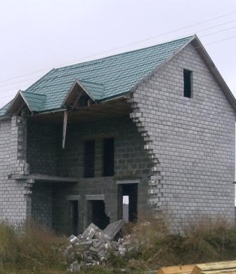

  • Стеночка упала? Ужас!!!
  • Откуда картинка? Интересна причина обвала.

  • Согласен, есть такое. По моему на красноярском сайте такое ест. Тоже натыкался. И задавал этот вопрос. Это точно не Н-ске, хотя было прецендент, но строители четко накосячили. Но не забывайте разрушаются дома не только из теплостена а из любого материала (достаточно посмотреть новости по стране). Поэтому это я рассматриваю как исключение из правил. И это еще раз подтверждает, что с "дикими" бригадами нужен глаз да глаз. С фирмами проще. Есть кто ответит.Вот.

  • Это непонятное какое то... Ни с того, ни с сего стеночка не будет обваливацца. Кладка грамотная, вперевязку. Вопщем непонятное...

    :biggrin:А если серьёзно: отсутсвие армирующих поясов в кладке:хммм:

  • В ответ на: Изменение проекта, второй свет и панорамное остекление.
    На одном из ноутов у меня есть Новосибирская подборка, просто я это уже постил в несколько мест и достать было проще.
    На Новосибирских основная причина - разрушение самого блока, специалисты определили нарушение технологии производства блока, видимо "китайский" цемент с большим количеством включённого в него гипса - сохнет быстро, появляются микротрещины в бетонном теле - начинает "рвать" понемногу тело, когда на месте (в стене) досыхает под нагрузкой - лопается цементная часть. Почему-то углы особенно любят в таком случае осыпаться вниз.
    Армопояс, наверное, спас бы.
    Дело не в "исключении", дело в количестве исключений. А если есть исключение и спецы говорят о "нарушении технологии", плюс 1-2 производителя - получается нехорошее отношение к материалу.

  • В ответ на: Откуда картинка? Интересна причина обвала.
    На весьбетоне давно эту картинку "обкашливали". Налицо нарушение технологии применения "Теплостена". Он отсертифицирован до 13 этажей но не несущих стен, а самонесущих. На сайте НИИ Теплостен есть типовой проект, дом ставится с прелестным несущим каркасом.

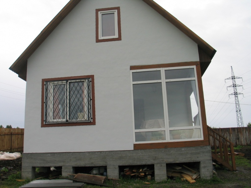

  • Только что закончил постройку дачного дома 6*6 с большой теплой мансардой. Площадь теплых помещений получилась 45 кв.м. плюс около 8 кв.м. полуоткрытая веранда (со временем планирую закрыть тоже).
    Из полистиролбетонных блоков, внутри-снаружи - шпатлевка и покраска (без всякого дополнительного утепления или покрытия), на добротном бетонном ленточном фундаменте со сваями глубиной 2м (типа ТИСЭ).
    На круг (включая все, вплоть до линолеума, обоев, пластиковых окон, печи Теплодар и железной утепленной двери) обошлось это мне около 500 т.р.
    Правда, повезло с узбеками - работали хорошо и недорого.
    Так что, думаю, за 2 млн. можно вполне построить 150-200 кв.м. дома. При этом - более пригодного к зимнему постоянному проживанию, чем мой вариант.

  • Несколько фоток:

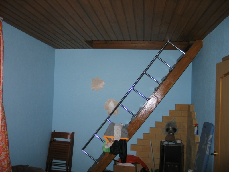

  • Еще одна:

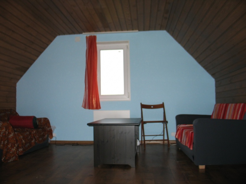

  • И еще одна:
  • В ответ на: Несколько фоток:
    Мне бы жалко было денег на такой «витраж» в пластике на веранде. Ведь там окна все равно не открываются? Можно просто каркас из бруса и в него стеклопакет вставить…
    Смотрелось бы даже лучше, по-моему.
    Исправлено пользователем demetrodon (27.07.10 14:26)
  • Причины витража на веранде три.
    1. Это получилось реально красиво - сидеть на веранде и "изнутри" смотреть на окрестности (там у нас очень неплохой вид).
    2. Мы в перспективе планируем "закрывать" контур веранды и с последней, открытой пока, стороны. Делая ее уже более-менее теплой.
    3. Все пластиковые окна мы брали по очень низкой цене, поскольку они были уже "условно б/у" (т.е. новые, но возвращены по разным причинам, в основном из-за неоплаты клиентами, на завод). Мне было легко подогнать проемы в домике под уже существующие размеры этих окон.
  • Мне кажется неплохо получилось...тем более за довольно бюджетные вложения :live:
  • Молодцы. Приличный дачный домик.
  • В ответ на: на добротном бетонном ленточном фундаменте со сваями глубиной 2м
    Поправка.
    Фундамент - высокий свайный ростверк на ж.б. буронабивных сваях, если бурили
    Или - столбчатый с ж.б. рандбалкой, если отливали в опалубке а потом засыпали :улыб:.
