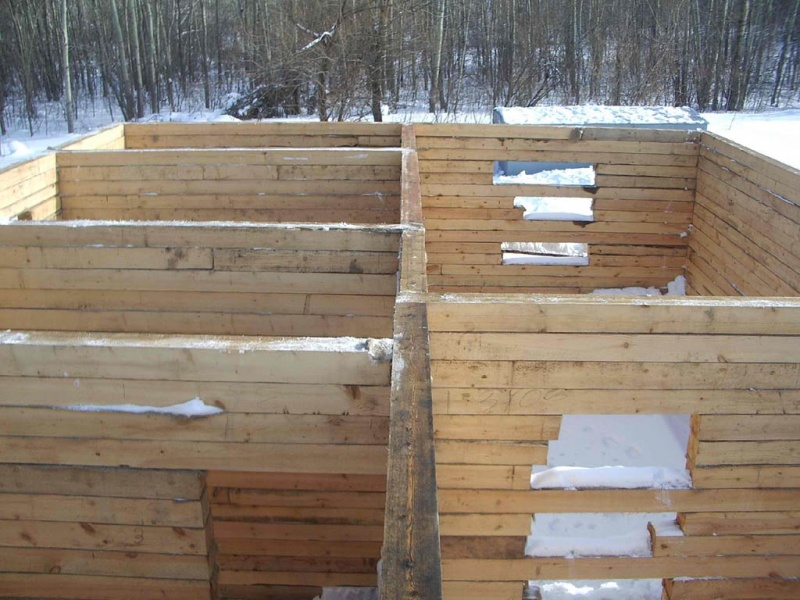

  • Добрый день.
    Есть коробка дома из бруса 150*150. размер коробки 11м * 8 м, центральная перегородка по длинной стене.
    необходимо выполнить работы по укладке балок перекрытия (думаю положить брус 4м 200*150, через 80 см). поставить крышу, крышу в будущем под мансарду (утеплять в этом году не планирую) будет использоваться, выкладываю схему как планирую делать….есть ли какие ошибки в такой конструкции? Стропила доска 200*50, расстояние между стропил как и балок через 80 см.
    Материал крыши – металлочерепица (толщина 0,5 мм, покрытия полистер или пурал..еще не решил).
    Если есть предложения-замечания по улучшению конструкции с пониманием их выслушаю.
    Так же готов рассмотреть предложения по стоимости работ (материалов).
    :улыб:
    стройка в городе.
  • для наглядности фото объекта.....
  • ауу...я чтоли все правильно предусмотрел.?
    А у меня есть некоторые сомнения:
    1. Шаг балок (стропил)….растояние 80 см между балками нормально? Или уменьшить размер шага.
    2. Балки на средней стене (стена толщиной 150 мм) будут стыковаться одна к другой и опираться на эту стену по 75 мм каждая…..балки с обоих боков думаю доской 200*5 и длиной 1 м скрепить с помощью шпилек. правильно делаю?
    3. Вертикальная стойка под стропилиной опирается на балку, в этом месте балка со временем не прогнется?? (ведь эти вертикальные стойки в дальнейшем будут обшиваться/утепляться и будут служить стенами мансарды).
    4. Еще думаю для усиления конструкции по крайним стропилам поставить по центру вертикальные столбы (бабкой вроде завется) и по центру на центральную стену где-нибудь одну. поставить. Можно так?

  • 150Х200
  • а какие балки на потолок надо если шаг 80 см...
    я еще с учетом того что высота балки 20 см, пока будет чердак не жилой, то слой утеплителя 20 см в самый раз для наших зим.
