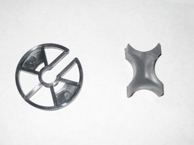

  • По поводу верхнего слоя арматурной сетки - вот используются "ЛЯГУШКИ" . Что скажете про такой способ? Вообще в плите должны быть жесткие связи между верхней и нижней сеткой?
  • нижний ряд я на такие же ложил как на фото. Связи между рядами не нужны. Метод хороший но мне он не подходил, проще было кирпичей натаскать:улыб:
  • Я те что на фото в прошлом году покупал в ООО "КиМа", мне их подсказали в в Сибирском ресурсе, которые как уже ранее говорили, на Станционной, 26 находятся.
    Стоили вроде как 1,2р.
    Если надо, поищу телефон, в личку напишите, я в самой КиМа не был, договорились с человеком и встретились на Маркса, они где то далеко находятся.
