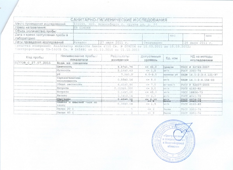

  • Не прошло и года… почти, как анализ наконец-то сделал в Центре гигиены и эпидемиологии на Фрунзе, 84 за 2578,74 руб. Очищать надо только от марганца (хотя в американские нормы входит). Фильтр практически уже подобрал буквально в ста метрах от "Центра…" стоимостью около 4 т.р. Но он напорный, надо будет врезать за насосом, а линия уже собрана.
    Я думал из бака отстойника будет самотеком через фильтр поступать в расходный бак (перепад высот примерно метр), мне "скорость" не важна. Пока ничего путного и бюджетного не нашел именно для удаления марганца и для малого расхода – литров сто – двести в сутки.
