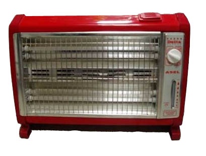

  • Узнаете девайс во вложении? Один из видов ИК обогревателей )))

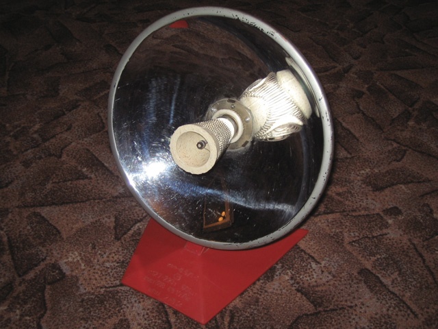

  • А вот такой стоял дома в 90-е. Был куплен на местном рынке. Там даже парогенератор имеется )))
  • Ошибаетесь. Это не ИК, а банальная открытая спираль, которая нагревает воздух. Крайней неэффективный расход электроэнергии (500 Вт) и узкая направленность. В общем ноги посушить можно, не более.
  • А что же по вашему такое ИК излучение?
  • А вот современные аналоги )) Так сказать в новой обертке
