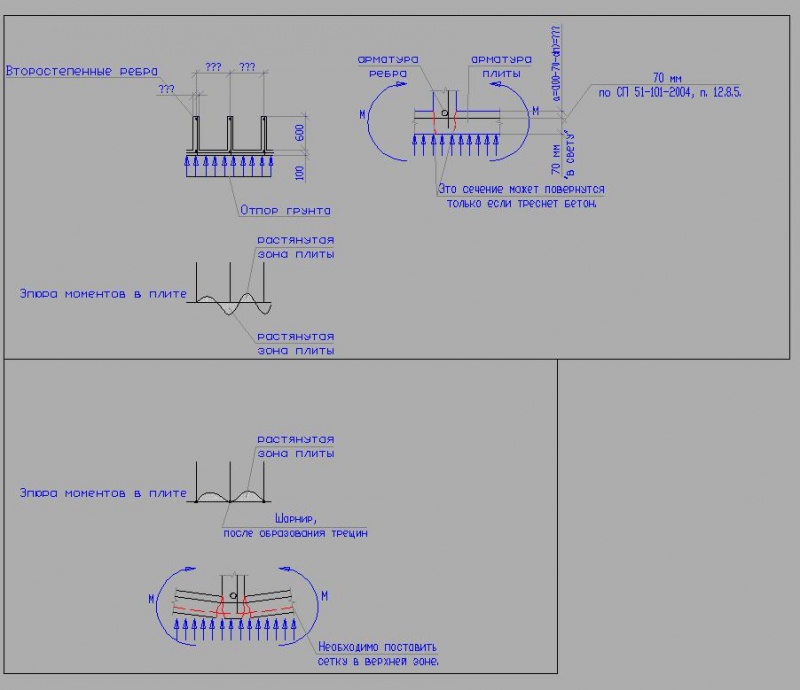

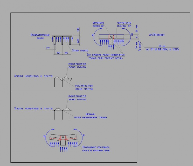

  • В ответ на: толщина верхней части плиты -100мм. Под
    :eek: :eek: :eek:
    А Вы в курсе, что только защитный слой для подошвы фундаментов без бетонной подготовки 70 мм. ???
    Ежели такая подготовка есть, или это не подошва фундамента - то 50 мм.???
    Т.е., по Вашей схеме, плита должна быть толщиной не менее 120 + dстержня.
    Вы куда стержни размещаете то???
    Ну и диаметр и шаг арматуры озвучте тоже.
    Чего его скрывать. :улыб:.
    В ответ на: воего рода "штамп", посчитайте нагрузку под плитой на ед площади и сопоставьте с любым расч. сопротивлением...
    Про штамп 49 и и штамп 10 м2 я в предыдущем сообщении спросил.
    Здесь спрошу - вы эту "ребристую" сами то считали на "способность играть"???
    Смею вас заверить - ребро 600х100(???) на 7 м будет весьма хиленько работать.
    Дело будет даже не в армировании, а в площади бетонного сечения, работающего на поперечную силу.
    Кстати - каков их шаг - главных и второстепенных???:улыб:.

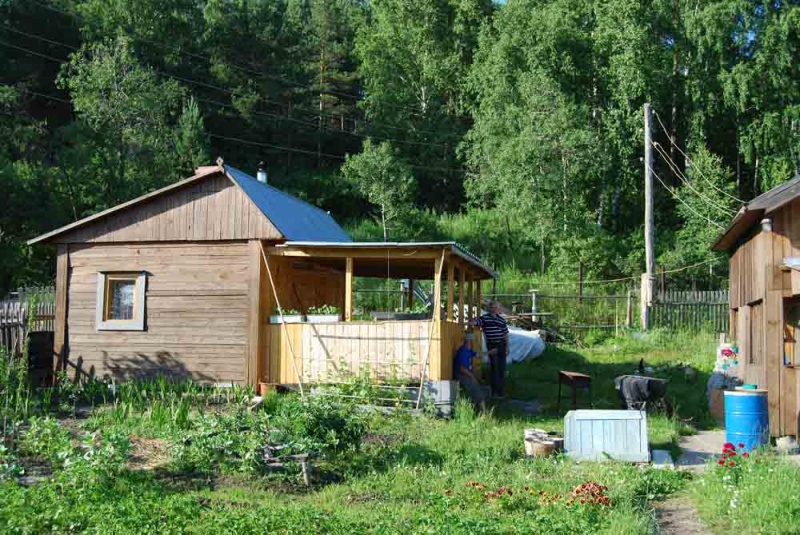

  • Читал тут читал всех и понял, что накрылась моя двухэтажная банька . Придется ходить в общественную ! Столбы не поставиш ,ведь грунтовые воды всего в метре, да и технику туда не загнать. А лента не спасет ни от каких перекосов ! А может баню поставить возле дома, там грунтовые воды в 4 метра. и дом обшить блокхаусом? А куда машины ставить? В юности только законы Ома и Киргофа заставляли учить. Идея - поеду по деревням смотреть, как там столбы с окосячкой делают, чтоб двери всегда открывались и закрывались, а может церковь какую на столбах найду?! Заодно по дороге скажу Сергею у которого сибитовый домик разорвало на куски -Не в проэктную организацию нужно было обращатся, а сюда заглянуть :шок:

    В ответ на: части фундамента расположена в ВЕРХНЕЙ зоне плиты, поскольку плита испытывает отпор грунта.
    По большому счету - плита работает как неразрезная на упруго-проседающих опорах.
    Соответственно армировать её нужно сверху/снизу.
    Но допустим вы подобрали жесткости ребер таким образом, чтобы растяжение в нижнюю зоне не возникало (в чем сильно сомневаюсь, т.к. считать Вы, почему то, не любите).
    Теперь вернемся к защитному слою - 70 мм от подошвы + D стержня (??? предположим 14) + 50 мм до поверхности не соприкасающейся с грунтом. Итого 134 мм. :спок: .

  • 1.»Собстно отпор грунта нужен лишь для подбора сечения элементов фундамента и больше ни на что не влияет. .»
    Я выполнил бы расчет плиты следующим образом:
    Плитная часть- плита опертая ( пренебрегу в запас защемлением) по четырем сторонам от отпора грунта(для чего он мне и нужен) как от равномерно распределенной ( в дебри не полезу). Вылизывать на таких объемах нет смысла
    Второстепенная балка от приходящих с плит нагрузок.
    Главные – по периметру-от второстепенных.
    Это что касается «отпора». Но говорил то я о другом – поскольку отпор грунта направлен на подошву фундамента снизу вверх, то растянутая зона в плите в верхней зоне и если толщина 100мм, то 70мм+диаметр АРМ-ры+ остаток. Не хватит? Ну увеличим толщину плиты на 20мм… Это 1 куб бетона- 2000р. Или может в вашем случае таджики выполнят требования СНиП?
    Далее- защитный слой в 70мм – требования для фундаментов. От воздействия подпора грунтовых вод. Плитная часть у нас расположена выше отм. Поверхности земли и только ребра погружены . Поэтому я считаю, что требования СНип не будут нарушены даже если в плитной части это не будет 70мм. А 50мм откуда взялось то?
    2. Это о чем: «Расчетную схему я вам уже обрисовал - опирание по одной стороне и одной точке в углу, никакого отпора нет, есть нагрузка от стен.
    Примем её равной 4 т/м.»
    Опирание чего?
    Что за одна точка?
    Куда делся отпор?
    Внутренние стены есть ли?
    И зачем мне упражняться в абстрактных расчетах? Считать просто так не люблю, действительно…
    3. Про «окружающий грунт» еще раз напомню ваш текст: «Пучение грунта происходит по причине того, что вода из пор грунта не успевает "отжаться", замерзает и увеличивается в объеме " раздвигая" частицы грунта.
    Щебеночная подушка является прекрасным "вместилищем" для лишней воды из массива окружающего грунта.
    По этому окружающий грунт вообще может перестать быть пучинистым, и совершенно точно резко уменьшит величину своих деформаций, т.к. "раздвигать" частицы грунта будет попросту нечему»
    Вы сами так строите фразы, что вокруг подушки грунт стал непучинистый…
    4. Про заливание – вы в герметичный мешок упаковываете? И он целехонек остается после уплотнения? Кстати чем уплотняете щебень? Трамбовками? Виброкатками? Не смешно? Песок – понятно, но щебень?
    5. Про «зиму» - я дал понять участнику Алексу, что предложенный вами метод, не устраняет ПРИЧИНЫ морозного пучения, поскольку причиной является все-таки промерзание любого грунта, а вот наличие щебня в основании действительно устраняет негативные последствия промерзания.
    6. Про последствия- я считаю, что описанный вариант устройства фундаментов не предохранит кирпичный дом от трещинообразования. Последствия трудноустранимы.
    Поэтому дал свой адрес и обратился с просьбой.

  • В ответ на: пренебрегу в запас защемлением
    Позвольте несогласиться.
    Сечение над опорой не может поворачиваться, т.к. плита цельная и рядомстоящая такаяже "опертая по четырем сторонам" не даст ей повернутся, т.к. на неё действует точно такой же отпор и стремится повернуть это же сечение в противоположную сторону.
    Поэтому пренебрегать защемлением, в данном случае, ведет не к запасу, а к возникновению трещин в зоне ребер. :спок: .
    И как назло - как раз со стороны грунта.
    В ответ на: Ну увеличим толщину плиты на 20мм
    Уж будте любезны :улыб:.
    В ответ на: я считаю, что требования СНип не будут нарушены даже если в плитной части это не будет 70мм.
    Песок у нас когда грунтом перестал быть???
    Или у Вас там пустота???
    50 мм взялось из того, что плита опертая по четырем сторонам армируется в двух направлениях. 35 + 14 = 49 ., ну я и принял 50, чтоб цифра кратная была :спок:

  • 1. "пренебрежение" - опять о разном. Я - о подборе рабочей арматуры в плите. Поскольку вариант с защемлением уменьшит ее диам. Восприятие напряжений от моментов над ребрами обеспечится верхней горизонтальной арматурой каркасов ребер. Вы же эрудированы, представьте порядок напряжений...
    2. Плиту увеличу, только если потребует конкретный расчет.
    3. Обоснование выбора толщ в 70мм можете привести? Я к тому, что например в учебном пособии "Строительные конструкции. Стройиздат. 1975г" на стр 228 написано: "Сварную сетку (имется ввиду армирование подошвы фундамента -прим. мое) устанавливают по подошве фундамента с соблюдением защитного слоя, толщину которого принимают равной не менее 30-35 мм при наличии под фундаментом подготовки (ПЕСЧАНО-ГРАВИЙНОЙ ИЛИ ИЗ ТОЩЕГО БЕТОНА) и 70 мм без подготовки". Выделение заглавными буквами -мое. Надо ведь понимать что и для чего. Если я писал, что ребра 600х200 заглублены на 200 мм ниже планировочной отметки то подсыпка под плитой будет порядка 300мм и откуда в ней возьмется вода для коррозии? Мы в луже сидим? Если она возмется там, то мы просто не обеспечили других требований - водоотвода, отмостки и т.д.
    4. А что вы взяли то 14 мм арматуру, надо бы еще больше. И защитный слой в 35... Почему например не 20?
    5. Про выпор и угол и пример с книжкой.
    Стол для книги упругое основание?! Или у нас Скала, что отпора не стало? Я вот и говорю, что вы как то странно манипулируете теорией... В вашем примере, за счет перераспределения нагрузки, произойдут кратковременные деформации грунта под противоположным углам, может быть возрастут в какой то мере напряжения под плитой в определенной зоне...Другое дело, что сам по себе пример неудачен- Столбик то выпирает за счет присутствия не только нормальных, но и касательных сил, в данной конструкции отсутствуют касательные силы и (если кто то не вбил заранее блок ФБС торцом под угол дома) описываемое вами я вление маловероятно. По крайней мере я на такой вариант расчет плиты не поведу.
    6. Насчет формы - я уже давно отошел от расчетов, просто другой вид работы. Иногда знакомые консультируются.. Так случилось по жизни...
    7. Насчет уплотнения- три года назад я руководил строительством склада, где после утройства отдельностоящих монолитных фундаментов производилась обратная засыпка котлованов песком с уплотнением трамбовками, а потом по всей площади 2000 м кв выполнялась под полы сплошная песчаная подушка. Так вот согласно ТР 73-98 обратная засыпка ее уплотнение мы довели до требуемых величин виброкатком. И лаборатория производила замеры. И достигали мы равномерности уплотнения, чтобы полы, как в "Гиганте" не стали наклонными.. Но уплотнение щебня подобной высты! Мне смешно... То что по щебню при строительстве дорог вы могли видеть катаются катки, так это немного другое...
    8.И вода у вас никуда "не отожмется", поскольку что зона щебня, что рядом промерзают, другое дело, что вода стремиться к промерзающей зоне и в зависимости от скорости фильтрации упираясь снизу в замерзший грунт будет уходить в щебень. Так вот возвышение столбиков над землей и конструкция забирки спасают от влияния на низ конструкций пучения грунта между столбиками
    9.Один и тот же грунт одновременно пучинистым и непучинистым быть не может. В доме может быть зимой и тепло и холодно . Это зависит от того есть там в батареях горячая вода или нет. Так вот если зимой вы подали в дом( или в грунт) воду в нем стало тепло(произошло пучение) не подали не стало. Одновременно и тепло и холодно не может. Но зябко то стало, оттого что зима пришла...

    В ответ на: "пренебрежение" - опять о разном.
    1...3 - см картинку.
    4. Просто прикинул примерно в Арбате. Можно и под 20 шаг ребер подобрать :спок: .
    5. Картинка про отпор и крен будет следом.
    7. Про уплотнение - я уже неоднократно описывал чего и как делается. :dnknow:
    8. Отожмется.
    Процесс тот же, что Вы описали, только вода не "упирается снизу", а "давится сверху" расширяющимися кристалликами льда.
    Когда кристалл растет и заполняет собой пору. Если скорость роста объема кристала меньше чем скорость фильтрации через поры - то никакого пучения не будет.
    Если больше - то будет.

  • Картинка про отлип и крен.

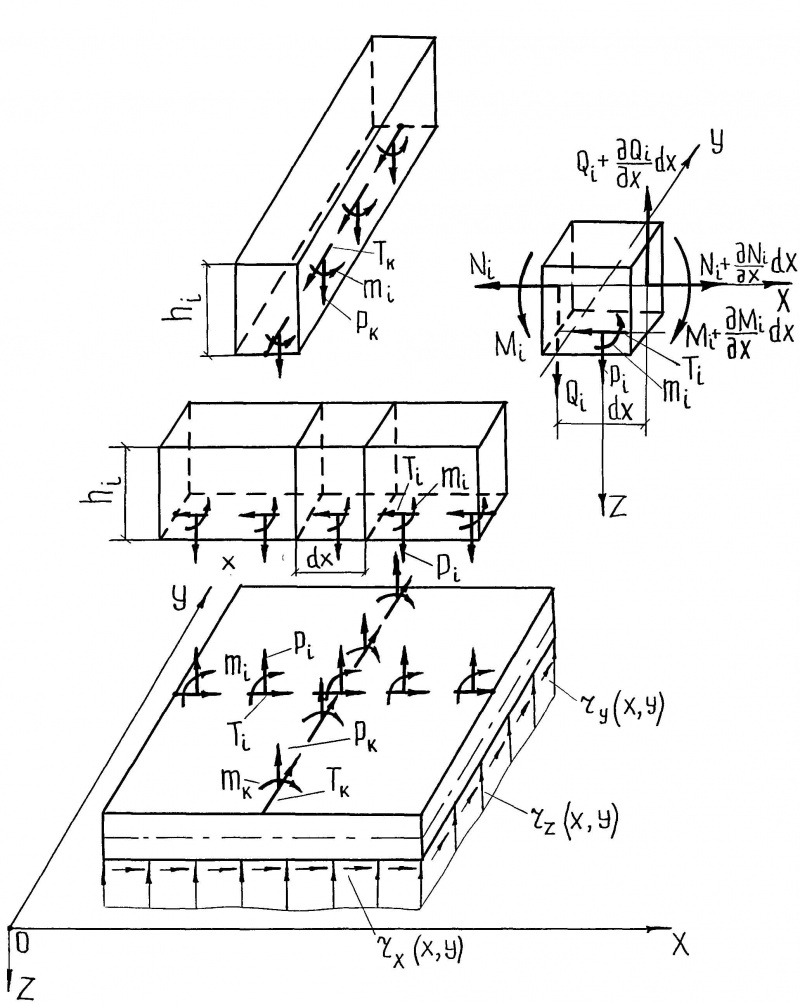

    У меня нет ни времени ни желания вести на данном форуме "научные" дискуссии, тем более когда оппонент зачастую "просто" передергивает.
    На другом топике и здесь 05.04 я описывал фундамент как ребристую плиту, приводя в пример ребристые плиты перекрытий, у которых ребра напрвлены вниз. Вы же, до сей поры, упорно считаете и рисуете в примерах, как плита с ребрами вверх.
    Существуют с десяток (если не больше) моделей описывающие с той или иной степенью достоверности поведение грунта, как и несколько расчетных схем для приближенного решения задач изгиба пластин подкрепленных ребрами жесткости.
    Один из вариантов расчета сводится к рассмотрению пластин, как системы пересекающихся балок, роль плитной части (своего рода настила) сводится к передаче балкам нагрузки и участие в изгибе ребер в виде присоединенных поясков. Что в упрощенном виде я и применял. Но даже в приведенном файле описание воздействий на плиту и возникающих усилий изображено не совсем корректно. (См вложенный файл)

    В ответ на: Вы же, до сей поры, упорно считаете и рисуете в примерах, как плита с ребрами вверх.
    Да хоть посередине плита будет - ничего не изменится. :спок:
    Поворот сечения плиты в местах примыкания к рёбрам возможен только после образования трещины.
    В ответ на: схем для приближенного решения задач изгиба пластин подкрепленных ребрами жесткости.
    Это то, что в Вашем вложении - для приближенного решения???
    Это шутка такая, чтоли???
    С каких это пор базовые дифференциальные уравнения теории упругости для элементарной площадки стали "для приближенного решения" ???
    Я что, от жизни отстал ???
    Вроде как всегда было наоборот - все методы есть попытка решения этого уравнения.
    Но это, в общем то, лирика.
    Мне просто интересно - на каком основании вы Разрешили поворот данного сечения ???
    Нипанимаю. :dnknow: .
    Ну Вы его решать то пытались хоть???
    Удивитесь - конечный результат изложен в формулах СП по жб. конструкциям :спок: .
    Кроме того, все коэффициенты и ограничивающие условия определены из этих-же уравнений. :спок: :спок:
    В ответ на: сводится к передаче балкам нагрузки и участие в изгибе ребер в виде присоединенных поясков.
    Дык ить я на картинке даже вопросики нарисовал.
    Откройте ужо завесу - каков шаг ребер. И главных, и поперечных.
    Я уже неоднократно просил. Ну или ткните, где Вы про это писали. А то может я упустил чего :dnknow: .
    В ответ на: не совсем корректно. (См вложенный файл)
    Ну так нарисуйте корректно.
    Про вложенный файл см. выше.

    Написано мной было «Существуют с десяток (если не больше) моделей описывающие с той или иной степенью достоверности поведение грунта, как и несколько расчетных схем для приближенного решения задач изгиба пластин подкрепленных ребрами жесткости.»
    И вот поражается человек, удивляется и видимо невдомек ему, что речь идет о системе «конструкция-плита-основание», что при сущ. Методах расчетов совместно деформируемых плит и оснований применяются следующие допущения:
    Поверхности контакта упругих тел полагаются гладкими (функции, описывающие эти поверхности, всюду дифференцируемыми);
    Вертикальные перемещения точек серединной поверхности плиты и поверхности основания одинаковы;
    Деформации плиты описываются уравнениями технической теории;
    Плита считается изотропной;
    Материал плиты и основания линейно-упругие.
    А вот для ребристой плиты добавляются еще и условия неразрывности деформации плиты и ребер, отражающие гипотезу прямых нерастяжимых нормалей и ненадавливания горизонтальных волокон.

    И вот притягиваются «базовые уравнения теории упругости», а я всего-то во вложенном файле нарисовал расчетную схему взаимодействия плиты с ребрами жесткости и основанием, чего так и не сделал КОЛО. Кстати, вы задавали, а в чем там (в моем файле)некорректность ?
    Вместо этого- «Мне просто интересно - на каком основании вы Разрешили поворот данного сечения ???

    Писал я 06.04 «Я выполнил бы расчет плиты следующим образом:
    Главные – по периметру-от второстепенных.»
    Что имелось ввиду – поскольку при шарнирном опирании плит по сторонам в пролете возникает (при тех же нагрузках) макс М, то и арматуру в растянутой зоне предлагалось подобрать по данному М. Это не совсем гладко (но допущений и без меня хватает) И писал я для этого «( пренебрегу в запас защемлением)». Когда же речь идет о ребрах – рассмотреть их, как балки таврового сечения или с поясками.
    Шаг ребер. Ну какой может быть шаг главных ребер, если они по периметру (см выше)?
    Второстепенных – в пределах 1-1.5м. Принципиально ли при габаритах плиты 10х10?

    В ответ на: Что имелось ввиду – поскольку при шарнирном опирании плит по сторонам в пролете возникает (при тех же нагрузках) макс М, то и арматуру в растянутой зоне предлагалось подобрать по данному М.
    В пролете.
    При этом, над опорой момент равен нулю, что не соответствует реальной работе конструкции.... :спок: .
    У плиты есть несколько сечений, кроме как в середине пролета.
    Одно из них, как раз, над опорой (т.е. в месте примыкания плиты к ребру).
    Над опорой (ребром) - максимальный момент возникает при защемлении.

    Я его даже нарисовал, чтобы у "девочек и непосвященных" представление обо штом идет речь появилась. :спок:
    В ответ на: Шаг ребер....
    При таком отношении толщины плитной части к шагу ребер Ваша "плита опертая по четырем сторонам шарнирно" не потянет и 2,5 т/м2. Т.е. суммарная вертикальная нагрузка (от веса всех конструкций, полезной нагрузки на перекрытия и снеговой) не достигнет даже 250 т.

    В ответ на: не позволяет ... недопустимые напряжения...Не только мне ясно, что разность осадок...создает в узлах доп. Усилия, а поскольку .... то и усилия меняют знак..
    1. Не позволять она сможет только если Вы её сделаете достаточно жесткой, чтобы она смогла работать при отлипе (т.е. по балочной схеме, без учета отпора), и если заармируете все сечения как положено, а не "в запас для середины пролета".
    2. О каких именно узлах идет речь.???
    Вы назвать то их сможете???
    Вам опять картинку рисовать чтоли???
    Она есть - "про крен и отлип". Написуйте там кружочек - для какого узла знак усилия сменится на противоположный, если столбик вернется обратно.
    И другой кружочек - в каком месте возникли дополнительные усилия

    В ответ на: бозначили растянутую зону, а при этом заявили что, сетку надо установить вверху
    Ото-но что.
    Эта сетка на той картинке нарисована красным пунктиром, ежели чего...
    Текст на выноске я не исправил - это да - виновен.
    Пошел сыпать на голову пепел...
    Только вот сути сказанного это не меняет...:спок:
    В ответ на: когда говорил о "допущениях"
    Это "допущение" не позволяет плите передать никакого момента на ребра. Это и отображено на картинке, от которой Вам стало "не по душе".
    На ней нарисована схема совместно с ребрами. Стрелочками показано направление действия усилий.
    Даже схему армирования ребер нарисовал, чтобы понятно было что в 100 мм плиты Вы просто не уложитесь по конструктивным требованиям...
    Чтобы передать момент на ребро - растянутую зону необходимо заармировать, либо подбирать шаг ребер таким, чтобы растягивающие усилия в этой зоне становились настолько малыми, что могли восприниматься бетоном .
    Только тогда шаг ребер будет гораздо меньше, чем заявленные Вами и Ультрой 1,5 м.
    И гдеж это я эти "глупости" молчанием обходил... Я про них даже картинку нарисовал.
    А вот Вам, почему то, западло ... :спок:
    Есть еще ньюанс, о котором я пока еще ене говорил - даже просто шарнирно опертая по четырем сторонам плита без всякого защемления требует установки второй сетки в углах.:улыб:.
    Любой, кто сталкивался с подобными расчетами об этом знаит и помнит.
    Вы - пытаетесь приплести сюда совместную работу в составе ребра.
    Гаспада - совместная работа ребра и плиты происходит в перпендикулярном направлении, а растяжение в этой зоне - как было так и остается... :спок: .

    В ответ на: ....Или взрыва бомбы? Почему вы взяли 4 т/п.м.? Так хочется? Обоснуйте подробно? ...
    Подробно почему такая схема - на картинке про отлип и крен.
    Вы же утверждаете, что плита "работает" и принимает на себя усилия от возможных деформаций грунта под ней.
    Вот одну из возможных деформаций я и изобразил.
    Но есть еще и другие.
    Например если выпор грунта будет не под углом, а посредине ребра. Тогда вообще - консоль получается...
    Сугубо исходя из здравого смысла и принял... :улыб:
    4т/м я принял из конкретного, ранее выполненного проекта двухэтажного дома из бруса. Т.е. по объекту-аналогу....
    Раз уж вы считали под другие нагрузки - достаточно просто их указать...
    В ответ на: расчетный пролет такой-то и т.д. А так – это безграмотная болтовня…
    Сечение ребра 700х100 - это мне выпытать у вас с ультрой с трудом, но удалось.
    Шаг ребер - 1,5 м - это, вроде как, утверждение ультры.
    Армирование ребер (как продольное, так и поперечное) - до сих пор остаются загадкой. Никто из вас так и не озвучил этот параметр.
    Выпор грунта (т.е. перемещение одного конца) - 10 см.
    Площадь опирания на грунт поднятого конца - 0,5 м2.
    Площадь опирания второго конца - это Вам самим предстоит узнать, загрузив схему нагрузками "не 4 т/м" и посчитав прогибы плиты...
    Инсинуации про болтовню, пожалуй, Вам стоит всунуть тудаже, куда и все прочие Ваши "оценки" меня...

  • ничесе ужас какой! Все переругались, а я уже с вашей помощью построила фундамент: все таки сделали ленточный, ширина 0,4, глубина 1м, над землей - 30см. Получилось заглубилась в глину сантиметров на 20-30. Сделали песочно-щебеночную подсыпку, рубероид положили. Поставили арматуру, купила диаметр 14. Заказала бетононасос, здорово так, длину трубы они сделали на 50м и быстренько все залили. Вот ведь техника пошла.. Понимаю, что заложила лишку, ну и пусть - не люблю расстраиваться, лучше думать о хорошем. Сосед крутит у виска, мол можно было бы в половину уложиться. Теперь надо еще больше работать, чтобы больше денег для дома собрать, вот и все... Этоу меня эйфория действует от первой выполненной задачи, всем спасибо
  • В ответ на: ничесе ужас какой! Все переругались, а я уже с вашей помощью построила фундамент: все таки сделали ленточный, ширина 0,4, глубина 1м, над землей - 30см. Получилось заглубилась в глину сантиметров на 20-30. Сделали песочно-щебеночную подсыпку, рубероид положили. Поставили арматуру, купила диаметр 14. Заказала бетононасос, здорово так, длину трубы они сделали на 50м и быстренько все залили. Вот ведь техника пошла.. Понимаю, что заложила лишку, ну и пусть - не люблю расстраиваться, лучше думать о хорошем. Сосед крутит у виска, мол можно было бы в половину уложиться. Теперь надо еще больше работать, чтобы больше денег для дома собрать, вот и все... Этоу меня эйфория действует от первой выполненной задачи, всем спасибо
    Умничка! Молодец!
    И бетононасос штука хорошая, про вибратор только забыли.
    Ну ничего до 2012 года достоит, а там как бог положит.
    А сосед пусть читает ЛИСа: "кроилово приводит к попадалову".
    Видили мы постройки суперэкономных строителей, даже в Пизу ездить не нужно :biggrin:
    Принятие решения часто свидетельствует о том, что человек устал думать.
  • вибраторами рабочие были )), наняла бригаду из 3 человек, приезжие. Они у моих коллег (очень серьезных людей) строили, так что все должно быть хорошо.
