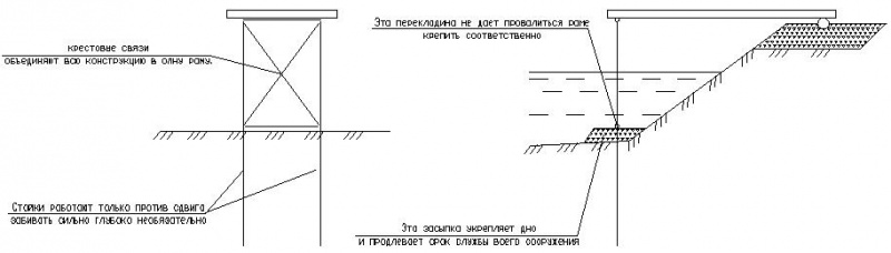

  • Я бы сделал так см. аттач.
    Вариант с плавающей опорой, на мой взгляд - даже поудачнее будет :улыб:.
  • забивать, сколько смогу , хочу пока лед стоит, через лунки (летом с воды не представляю как) плюс к этому возможен перепад глубины,поэтому с плавающей опорой скорее не подойдет,а вот с крестовой связкой мысль и у меня такая же есть,спасибо. Может еще какой нибудь вариант кто нибудь предложит?

  • Ребята,лед толщиной 70 см. и прямоугольная прорубь длиной 2.5м.убьет все силы и желание. а если поступить как предлагает уважаемый Dvarv только без опорной планки?На рисунке попробовал изобразить желаемое.

  • В ответ на: только без опорной планки
    Без опорной планки забивать нужно гораздо глубже, чем с ней.

  • Физкультура это конечно здорово , но на такие подвиги я не готов,уж лучше кувалдой подольше помахать, а еще вопрос. На приложенном выше рисунке я обозначил связи.Так пойдет связывать?
    Балуюсь заборами
  • Дык это уже не мостки :улыб:.
    Я себе представлял нечто длинное и узкое.
    При такой конфигурации "мостков" имеет смысл связи сделать горизонтально (в плоскости настила), при этом береговые опоры нужно понадежнее в берег закрепить.
  • Конечно приношу извинения за невольное введение в заблуждение. Значит рисунок прояснил ситуацию,это здорово.Мысли о горизонтальных перевязях были,тем более если их сделать деревянными,то смогли бы выполнить и функцию декора,но смогут ли они выполнить главную функцию-недопустить сдвиг, а то так нежно сложатся...... и что я еще мог упустить при данной конфигурации?
