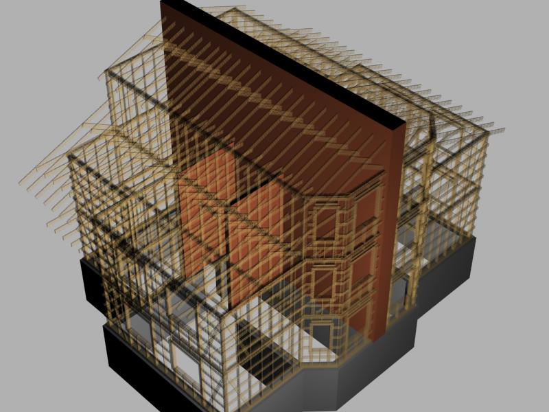

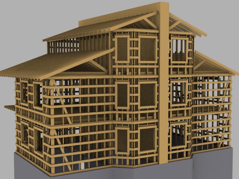

  • В ответ на: Этот каркасник построен не по технологии. Должно быть обязательное перекрытие утеплителем по стойкам.
    На Ваш взгляд, как специалиста, в чем основные недочеты в приведенном строительстве каркасного дома с утеплителем?
  • Не вдаваясь в нюансы, жесткий долговечный каркас представляет из себя стойки дома с двух сторон зашитые например ОСБ или фанерой. На примере «сессии» жесткость с внутренней стороны осуществляется гипсокартонном. И как бы СНИП и разрешает это, только дома при этом теряют жесткость. На западе так не делается. Окна сделаны тоже не грамотно. Можно сравнить как надо. Много мостиков холода, между стойками и основанием и утеплитель должен перекрывать стойки. Балки слабые по центру. Ну и т.д. Это если, конечно подходить строго. А по большому счету ребята молодцы.
  • Окна как на сессии
  • Окна грамотно
  • Балка по центру слабая.
  • мостики холода меду торцами стоек и основанием.
  • Спасибо :live: разьяснили!

  • В ответ на: мостики холода меду торцами стоек и основанием.
    если не трудно поясните где мостик холода.

  • если не трудно поясните где мостик холода.
    ______________________________________
    Две доски сбиваете, между ними есть щель. Что бы ее не было надо доски подогнать и склеить. Когда сбиваете простые доски можно проложить льняную ленту и сбить. Под торцы стоек тоже нужно проложить уплотнитель. Тот же лен например.

    но очень сильно влияют на скорость строительства.вы предлагаете купить пиломатериал на ближайшей пилораме,потом рассортировать его на кучки типа: хорошая доска, не очень, так-себе, пойдет, пойдет куда-нибудь.при строительстве часть досок простругать и тд. это все из темы "я рубаночком радовал досочку".давайте оставим право выбора и закроем эту тему.
    сейчас делаю 3d эскиз каркаса со всеми элементами, как закончу, выложу на критику.

  • вот такой получается эскиз каркасника. 30 кубм досок.
    авто-ворота
  • Занятно.
    Связи доработать надо. Неудержат. :nea.gif:
    Средняя стена - она из чего???
  • Конкретно по этому эскизу строить дом нельзя.
  • В ответ на: Занятно.
    какие связи? если крыша, то это пока просто схема для определения кубов леса.
    средняя стена кирпич.
    авто-ворота

  • Если несущие просчитаны,пусть строит.Хотя конструктивная схема не очень понятна.Смысл кирпичной стены? Каковы пролеты балок?
    У меня очень мало принципов. Но те что есть я чту свято.
    " Я не друг,не слуга,я-кот, хожу где вздумается,гуляю сам по себе "(с)
  • Возможно это эксклюзивный проект и краеугольным камнем здесь служит кирпичная стена.
  • В ответ на: Если несущие просчитаны,пусть строит.Хотя конструктивная схема не очень понятна.Смысл кирпичной стены? Каковы пролеты балок?
    кирпичная стена планируется колодцами (дымоход, вентиляция и тп), а также для изоляции двух частей дома друг от друга (будут проживать 2 семьи). пролеты от 3,5 до 4 метров, на эскизе доска 50*200 через 0,6м. если не так, напишите как правильно, обсудим :-)
    авто-ворота

  • вот фрагмент стены с окном, вроде нормально
    авто-ворота
  • В каркасном доме важны связи, я их не вижу. Третий этаж - это минус.
  • К стене претензий нет. Все должно быть связано в единое, весь дом, что бы не развалился.
  • В ответ на: В каркасном доме важны связи, я их не вижу. Третий этаж - это минус.
    какие связи? покажите пример. а если вместо третьего была-бы просто крыша- ИМХО трата материала впустую на разные элементы крыши (а она не маленькая), а так получается по 2 прямых ската с каждой стороны.
    авто-ворота
  • Проект сделал профессиональный проектировщик?
  • В ответ на: Проект сделал профессиональный проектировщик?
    если бы это был проект, я бы так и написал- ПРОЕКТ. а это эскиз.проектировщиков тут небыло.что-то вы все ходите вокруг да около, говорите прямо ("так строить нельзя"- ваши слова)
    авто-ворота
  • В ответ на: какие связи?
    Обыкновенные.
    Вертикальные - в стенах и горизонтальные - в уровне перекрытий.
    Да и сечения нижних стоеки, чегойто, у меня сомнения вызывают :yes.gif:.

    И мои тоже :спок: .
  • В ответ на:
    Обыкновенные.
    ну, и... примеры в студию!!! или так и будем каждый о своем? сечение 50*150 (можете посчитать по фасаду 13 метров :спок: )

  • В ответ на: ну, и... примеры в студию!!!
    Счас... Тапки только из под дивана достану ... :спок: .
    В ответ на: можете посчитать по фасаду
    Дык я посчитал :бебебе: .

  • Понимаете в чем дело,ваш дом в принципе неправильно скомпонован.Свободная стена,высотой 9м ,толщиной 380,ослабленая вентканалами ,с передачей на нее нагрузок от перекрытий вряд-ли будет стоять.Схема дома гибридная-ни платформа,ни со сквозной стойкой.Сечения 50х200 с шагом 600 для двухпролетной балки должно хватить,но требуеся расчет.Стойка стены-то же самое.Поэтому повторю свой предыдущий пост,т.к. рискуете только своими деньгами-можете строить,я бы за деньги клиента,понимая все риски не стал-бы.И еще,мы тут не на поле чудес,если что и будет "в студию"-только адрес и направление,на что уажаемый КОЛО вам тонко намекнул.Не обессудьте,это суровая проза жизни. Если нет профильного образования и проектного опыта,не искушайте судьбу, наймите специалиста,их даже на этом форуме есть.

  • В ответ на: Свободная стена,высотой 9м ,толщиной 380,ослабленая вентканалами ,с передачей на нее нагрузок от перекрытий вряд-ли будет стоять.
    возможно человек хотел иметь в этой стене хоть какой то островок теплоинерции, коей в каркасном доме нет.
    8Alex8, я вас понимаю, хочется изысков с каркасом, но эти три этажа как то понтами попахивают. дом это коробка, а стиль, в подавляющем большинстве, задается внешней отделкой.

  • В ответ на:
    толщина стены планируется 500 мм, можно выпустить пристенки (во вложении), получится этакий хребет, можно некоторые колодцы залить бетоном.стена нужна для изоляции двух половин дома (уже писал), островок инерции расцениваю как побочный плюс.если могут быть другие варианты изоляции- рассмотрю.
    пс. по поводу понтов- не понял откуда там у вас попахивает, фундамент уже есть (давно) именно такой формы, третий этаж сделан вместо мансарды ( уж очень много с ней проблем, рассматривался вариант),если есть предложения как по другому сделать крышу- напишите, подумаем.
    авто-ворота

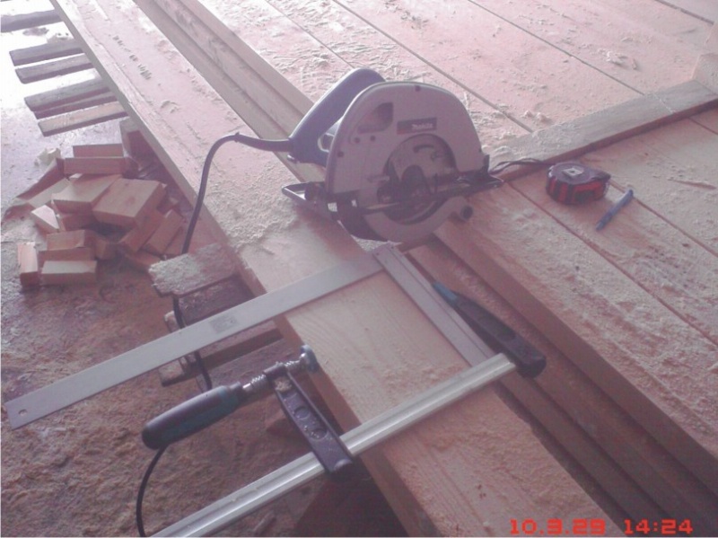

  • пс2. пилю доски.

  • В ответ на: Смысл кирпичной стены?
    Судя по тому, что она во все стороны выступает, классический брэндмауэр при сблокированной застройке и ежели полдома сгорит синим пламенем, то пока отстроятся, перекантуются во второй половине.
    Помнится пожарные требуют минимум полметра выступания.
