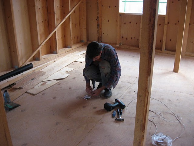

  • Парень построил каркасник и отснял все этапы на фото, 355 снимков это финал строительства отматывайте к началу, увидите голую землю.

  • В ответ на: Парень построил каркасник и отснял все этапы на фото, 355 снимков это финал строительства отматывайте к началу, увидите голую землю.
    Когда изучал эту тему нашел неплохую подборку видеокурсов по монтажу SIP панелей. Если хоть какой-то инструмент в руках держали, то вопросов, как построить не возникнет.

  • В ответ на: Этот каркасник построен не по технологии. Должно быть обязательное перекрытие утеплителем по стойкам.
    На Ваш взгляд, как специалиста, в чем основные недочеты в приведенном строительстве каркасного дома с утеплителем?
  • Не вдаваясь в нюансы, жесткий долговечный каркас представляет из себя стойки дома с двух сторон зашитые например ОСБ или фанерой. На примере «сессии» жесткость с внутренней стороны осуществляется гипсокартонном. И как бы СНИП и разрешает это, только дома при этом теряют жесткость. На западе так не делается. Окна сделаны тоже не грамотно. Можно сравнить как надо. Много мостиков холода, между стойками и основанием и утеплитель должен перекрывать стойки. Балки слабые по центру. Ну и т.д. Это если, конечно подходить строго. А по большому счету ребята молодцы.
  • Окна как на сессии
  • Окна грамотно
  • Балка по центру слабая.
  • мостики холода меду торцами стоек и основанием.
  • Спасибо :live: разьяснили!
