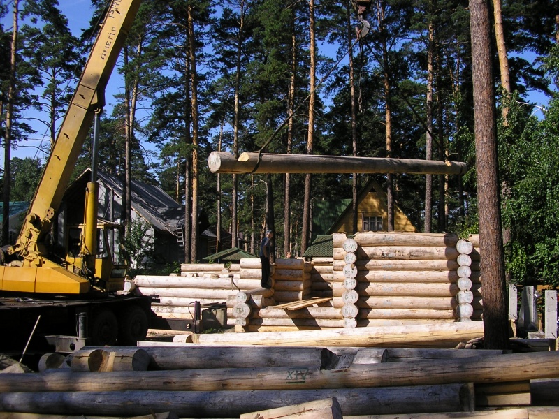

  • На против меня так строили
  • Во, наконецто по теме! спасибо. Мало тока. Неужели ни у кого в домашнем архиве нет съемок?
