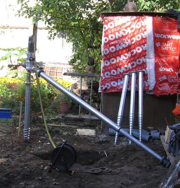

  • На форуме есть пользователь yad.
    Он недавно продавал винтовые фундаменты.
    Цены не запоминал.
    На вскидку: -порядка 33-4 тыс за штуку.

  • В ответ на: И сколько стоит?
    По осени делали мне 6 штук по 1,2 метра - вместе с установкой ("под ключ") - 20 тыс. Времени ушло часа 2-3 вместе с обедом. :live:

  • В ответ на: На форуме есть пользователь yad.
    Цены не запоминал.
    :respect:
    Подтверждаю. Сейчас цена 5 тыр за 2,5м винт с работой.:улыб:

  • В ответ на:
    Эт что ж получается если мне надо 12 столбиков то это 40рубасов надо отдать. так это совсем не экономично за 40 можно ленточный вылить а рублей за 10 столбиками. :dnknow:
