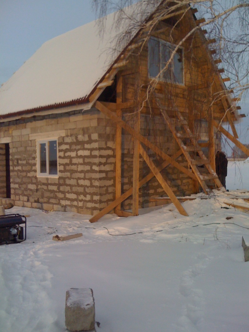

  • Прямо мысли свои читаю. От четырехскатной отказался по причине сложности и цены ну и площадь полезная ощутимо меньше. Допустим те же окна мансардные не дешево стоят.
    В общем на моем домике 6x6 получилось то что во вложении )) Собираю все в 2 руки (ну кроме треугольников и их подъема)
  • Хотя я дал себе слово что это первая и последняя мансарда. Уж лучше полноценный этаж сделать.
  • Уж лучше полноценный этаж сделать.

  • На фото белая пленка это пароизоляция? а ветрозащиту под кровельный материал укладывал? и что за утеплитель использовал?
  • Это мне еще предстоит постичь. Но целенаправленно мансарду делать точно не буду. Пусть лучше там будет летняя комната или еще чего подобное. Или во ШТАБ для сына ))))

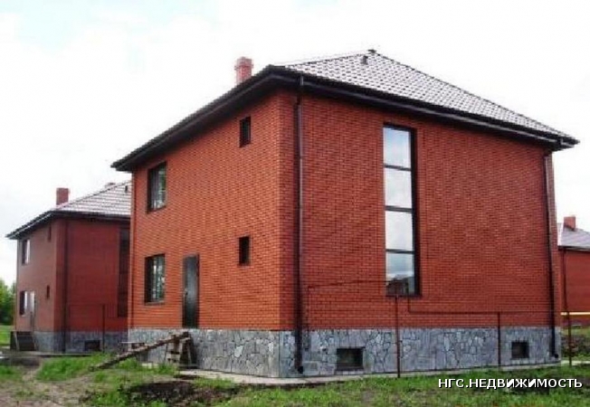

  • Дом будет как на прикреплённом файле,только крыша выше!!
  • Это ветрозащита. Пароизоляция укладываться со стороны жилого помещения на утеплитель. Процесс утепления намечен на февраль - март.
  • Конечно вальмовая крыша будет дороже, если будете крыть металлочерепицей, то можно смело закладывать что 25-30% материала уйдет в отход, утеплитель и дерево изменятся незначительно.
    У профнастила и гибкой черепицы расход увеличиться конечно поменьше , процентов на 10 не более.
    А помимо монсардных окон есть много конструктивных решений и без их участие,
    самое главное это знать что ты хочеш получить в конечном варианте и немножко фантазии подкрепленной знаниями :миг:
    Для друзей Алик из ДУШАМБЕ
  • Все зависит от того,собираетесь ли в будующем переоборудовать чердак под эксплуатируемые помещения.Вальмовая крыша в практически квадратном доме не переоборудуема в принципе.Ради интереса посетите чердак любой хрущевки ,встаньте под коньком в месте примыкания наслонных балок и сразу все поймете.По стоимости мансарда дешевле,там стропильная схема проще,про перерасход кровельного м-ла уже говорили.

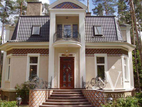

  • а кто,что думает по вот этой крыше с мансардой?
  • Не могу понять, как устроенна вентиляция подкровельного пространства. Если она есть.
