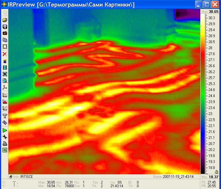

    Вот реальная темограма полов в свежепостроенном коттедже, покажите в каких точках вам было бы интересно узнать температуру и смысл этого знания, плизз???

  • В ответ на: Ну склизкий! Ну ни как тя ни пронять! Учёность твою не победить!
    ,чем отличается панорама, от анализа замера Т внескольких точках пола в комнате 12квадратов?...Ну склизкий ! :dnknow: :cray-1:
    Время есть, ещё ликбез, бесплатно причём!
    Я надеюсь у тебя дома окно есть? Хорошо, есть значит, теперь такой проведём опыт, в натуре! Подходишь к окну и смотришь в него, видишь окружающий пейзаж? Молодец! Теперь берёшь лист бумаги плотной в размер окна, вырезаешь дырочек штук 5-10 и диаметром... ну скажем 2-3 см, и клеишь этот лист на окно, делаешь шаг назад и смотришь! Вот разница между твоим мироощущением с бумагой на окне и без и есть та самая разница, между панорамой и предложенными тобою "несколькими точками". Надеюсь результат не поверг тебя в шок?? Крепись, когда-то же нужно познавать мир воочию, а не через донышко стакана с пивом...

    Кстати доложи как опыт с окном прошёл, понял разницу между панорамой и точками??
