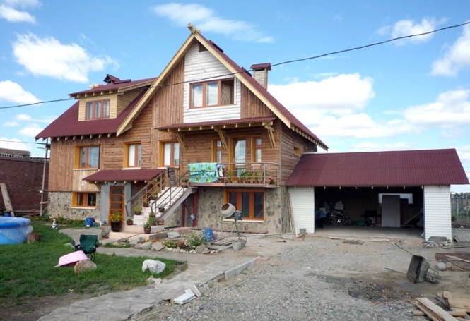

  • Был проект такой. Утеплен эковатой.
  • Сделали так.
  • Ну в общем симпатишно, по крайней мере не однообразно.
    А там где камень вокруг двери, такм как? ЦСП + облицовка потом?
    Я сильный! Я гордый! Я рожден природой! Я лесной зверюга…
    Hoodwinked (c)
  • На стены крепили вертикальные бруски. Влажным способом сделали утепление. После высыхания зашивали сверху обработанной необрезной доской, снизу не помню. Какой то листовой материал, сверху декоративный камень. Это удовольствие стоит денег, но и внешний вид достойный.
  • Обшивка

  • В ответ на: обработанной необрезной доской,
    А как и чем обрабатывали доску?
  • Проволочная круглая щетка на дрели. Обрабатывали доски. Вид состаренной древесины.
  • А чем пропитывали? Доску сухую прикручивали или естественной влажности?
  • Внутри
  • Естественная влажность, это не понятно какая. Доска подсушенная была. У меня забор из зимнего леса. Бил без щелей. За лето щель около 8-10 мм. Но мне так было нужно.
  • да мне просто фасад понравился. Можно было бы подумать в этом направлении. Но вот не понятно как быть с щелями в процессе высыхания досок.
    Ех где бы найти такова нестандартно мыслящего человека то который может подобный фасад придумать? ))))
  • А что такого нерешаемого в фасаде?Лес достаточно атмосферной сушки(конечная влажность будет в р-не 25+_5%),перед монтажем от души пропитывается антисептиком и антипиреном,посде монтажа-красится колерованой пропиткой типа"Биотекс"Пинотекс"Элан"Элит" ит.п.Монтаж лучше на саморез, но можно на рифленый гвоздь.По силам человеку,имеющему мин. навык.

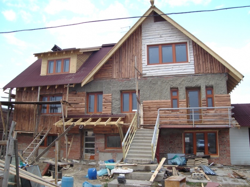

  • минвата 10 см
    _____________
    Лучше 15 см. На фото штукатуренный фасад. Толщина кирпичной кладки 1.5 кирпича. не крепится файл
    Исправлено пользователем эковата (25.11.09 21:39)
  • Еще пробую
  • Это да. Кстати в связи с этим вопрос.
    С фасадом до конца не определился, есть разные мысли. Кто что думает: если повесить базальтовый утеплитель и укрыть его Тайвеком.
    Доживет в таком виде до лета или истрепается / промокнет / испортиться?
    Если утеплитель накроете, то ничего ему не будет. Воду, даже если он напитает, то за лето отдаст. И кстати, сайдинг на процесс впитывания влаги, ни как не влияет. :спок:
