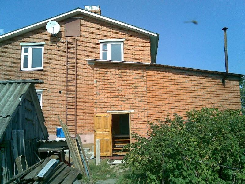

  • Вопрос такой интересный.Построили баньку,трубу вывели в бок тоесть не стали дырявить крышу (от печьки до колена 2 метра 45 градусов,потом в длинну 3 метра,колено 45 градусов и в верх 2 метра) вроде все работало но потом печь начала дыметь не понял почему ,толи из-за того что сток воды к канализации подключили и не поддувает теперь толи что-то попало или просто завихрение воздуха (баня пристроена к дому который намного выше её).Зажег газету и в топку-70% дыму в бане.
    Как проверить,что делать???Подскажите что делать то???Как и чем иии
    и чем проверить тягу.Один посоветовал ато сегодня окно в трубе вырезать и посмотреть-ну это же не выход!

  • Друзья проблема в том что раньше она горела и не дымела,все началось с того что сквозило раньше через сточную трубу канализации а теперь она не скозит от туда по причине заполнения сточной канавы!Чистили трубу в том году!И неправильно написал угол уклона 105 градусов.
