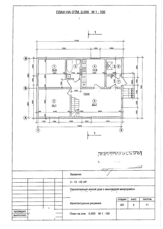

  • какую балку все таки делать между 1 этажом и мансардой....150 х 100 мм, с шагом 60 см при длине пролета 3,8 м достаточно?
  • Вы ее считаете как однопролетную?А как располагаются балки в соседнем помещении параллельно этим или перпендикулярно?
    У меня очень мало принципов. Но те что есть я чту свято.
    " Я не друг,не слуга,я-кот, хожу где вздумается,гуляю сам по себе "(с)
  • В ответ на: Вы ее считаете как однопролетную?А как располагаются балки в соседнем помещении параллельно этим или перпендикулярно?
    в соседнем параллельно...сегодня был на стройке..замерял точно..одна половина дома..там где много перегородок - 3,6м (помещения №1, №3,№4,№6,7) .....другая 3,73 м (помещения №2, №5)
  • Если изменить расчетную схему,посчитав балку как неразрезную двухпролетную,момент в пролете, и соответственно сечение уменьшится практически вдвое.Точнее могу посчитать завтра,на этой машине BAZE не стоит.Мансарда предполагается жилая или просто чердак? Для аналогичной балки с пролетами 4.0 ,на нагрузки от жилого этажа проходит сечение 50х150 с шагом 60 см.Балка изготовляется из двух досок длиной 4.5м.перехлест( 1 м) сшивается на гвоздях либо саморезах.На средней опоре,где момент чуть больший,чем в пролете,получается сдвоеное сечение,которого с учетом всех понижающих коэфф.хватит с запасом.

  • В ответ на: Если изменить расчетную схему,посчитав балку как неразрезную двухпролетную,момент в пролете, и соответственно сечение уменьшится практически вдвое.Точнее могу посчитать завтра,на этой машине BAZE не стоит.Мансарда предполагается жилая или просто чердак? Для аналогичной балки с пролетами 4.0 ,на нагрузки от жилого этажа проходит сечение 50х150 с шагом 60 см.Балка изготовляется из двух досок длиной 4.5м.перехлест( 1 м) сшивается на гвоздях либо саморезах.На средней опоре,где момент чуть больший,чем в пролете,получается сдвоеное сечение,которого с учетом всех понижающих коэфф.хватит с запасом.
    Мансарда предполагается жилая....а на эту срощенную балку (4,5 + 4,5 перехлест 1 м итого L=8м) сверху надо ложить еще балку которая будет выступать за наружнюю стену (~0,5м) на которую будет крепиться стропильная нога?
  • Если мансарда треугольного профиля,делайте просто выпуск за стену.Длина полубалки будет 5м.
  • В ответ на: Если мансарда треугольного профиля,делайте просто выпуск за стену.Длина полубалки будет 5м.
