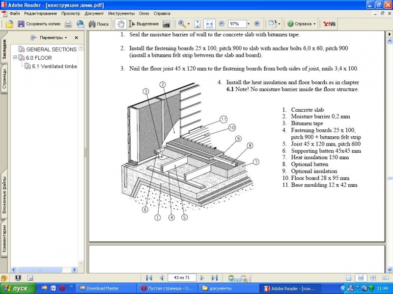

  • Двести однозначно, брусок тоже. На фото пример устройства пола.
  • не. Такая конструкция пола мне не нравиться.
    Бруски будут подшиты снизу лаг. Да не удобно будет утеплять (но я изначально и не планировал пол утеплять) но зато пол будет крепким и пространства больше. Я рассчитывал потолки 2,5м. Этого и придерживаюсь.
    И пол у меня будет из доски 5-ки )))

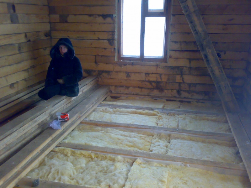

  • вот как у меня (см. файлы)
    Боишься - не делай, а сделал - не бойся!
  • 2
  • sne2008 То что вы показываете не совсем пол. И где мембрана пароизоляционная?:смущ:
    Парадокс российских дорог; встречная полоса, всегда чище и ровнее.

  • В ответ на: sne2008 То что вы показываете не совсем пол. И где мембрана пароизоляционная?:смущ:
    смотрите внимательнее (она белая, под утеплителем)
  • ОО! Увидел, а с верху?
    :улыб:
