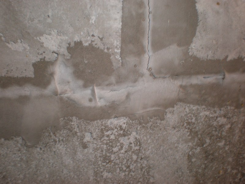

  • Вчера приехал на участок и обнаружил что в оконном проеме трешинка появилась. Трещинка по шву между блоками идет. Окон пока нет. Допускаю то что окно то находиться с ветренной стороны и блоки могли набрать :(воду и из за мороза треснуть.
    Че делать? А то паника у меня. Я же блин каждый блок собственноручно таскал. Народ говорит что мол ничего страшного т.к. геометрия блоков мягко говоря оставляет желать лучшего то вполне возможна усадка и отсюда трешинки в проемах оконных и дверных.
    Может стянуть домик то на всяких случай?
    А у меня вот на душе не спокойно, уж больно свой труд то жалко (((

  • Если трещина пошла снизу,то зачем стягивать поверху?Сфотографируйте проблемное место, выложите фото.Без посмотра такого наслушаетесь...

  • Все таки я очень надеюсь что эти трещинки из за хреновой геометрии блоков + влага и на морозе это все замерзло + усадка.
    Воткну маечки и поглядим что будет к выходным.
  • фото раз
  • фото 2
  • фото 3

  • Сугубо имхо, но мне кажется морозы ударили фундамент немного поднялов одном месте, и соответственно по стене пошли трещины так как фундамент немного прогнулся. Дом еще небось неотапливаемый.
  • Не отапливаемый пока еще. Окон даже нету. Скоро воткну окна.
    Внимательно осмотрел все окна и двери. Везде есть эти блин трещинки кроме самого маленько окна. Трещинку обнаружил так же и в дверном проеме 5-й стены.
    Так же обратил внимание что глина внутри дома и снаружи тоже полопалась. На фундаменте трещин нет (тьфу,тьфу,тьфу)
    На стенах вроде трещин нет. Швы целые.
    Если это гульнул фундамент то что же будет весной???
  • Весной 2 варианта развития события - все вернется обратно
    и все станет еще хуже, если произошло смещение грунта.
    А что за фунтамент то? Наверное фундамент достаточно эластичным оказался раз на нем трещин нет.
    Непонял фразу что трещин на стенах нет, о чем же мы говорим?

  • на вид ничего страшного.
    поставьте маячки, весной проконтролируйте, скорее всего больше ничего не произойдет.
  • Я имел в виду что трещинки появились только в дверных проемах и в окнах. Места где стена сплошная трещен нет и над окнами и дверми тоже все нормально.
    Фундамен- лента мелкозаглубленная с перемычкой. Лил 200 й маркой.
