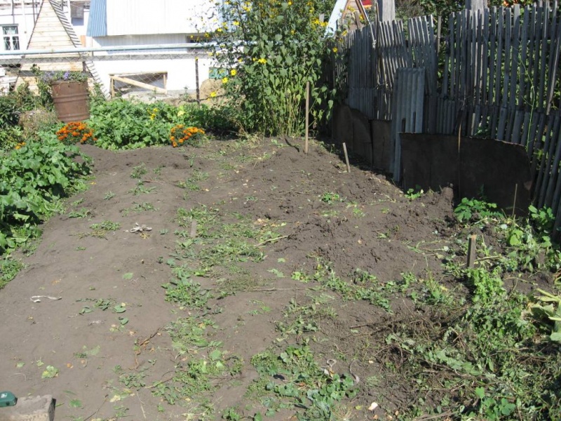

    фото 1. Это участок под строительство.

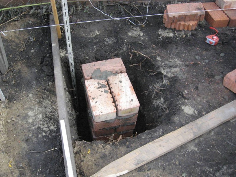

  • фото 2 Начали делать столбчатый фундамент

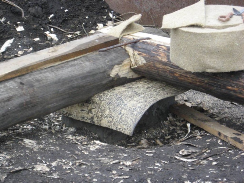

  • фото 3. Положили на столбики брёвна, связали. На эти брёвна будем ставить собственно каркас.

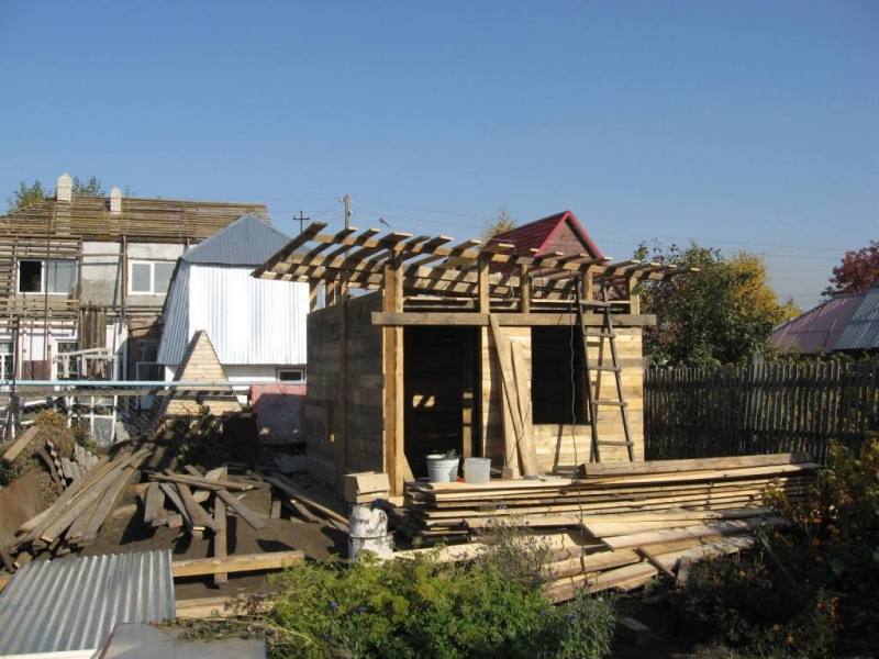

  • фото 5. Обшиваем каркас досками.
    Невыносимых повыносим, непобедимых победим, снесем несносных, несъедобных
    съедим

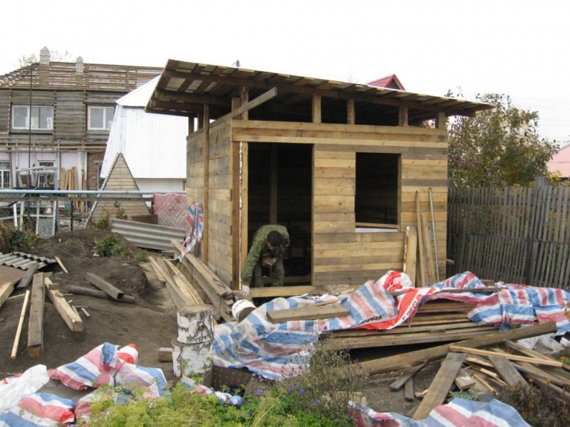

  • фото 7. Обшили каркас, сделали потолок, навели крышу, но ещё не накрыли оцинковкой.
    съедим

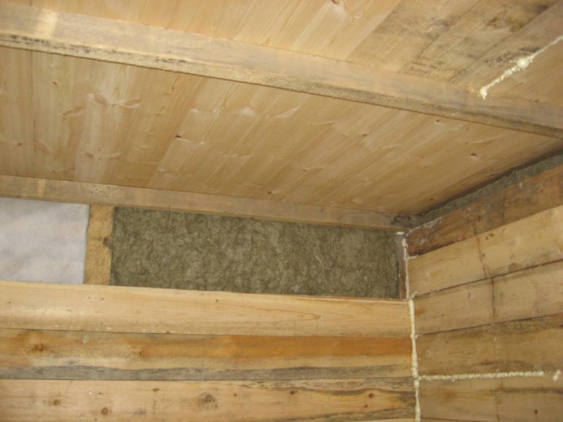

  • фото 10. Положили внутри стен утеплитель, зашили сверху досками.

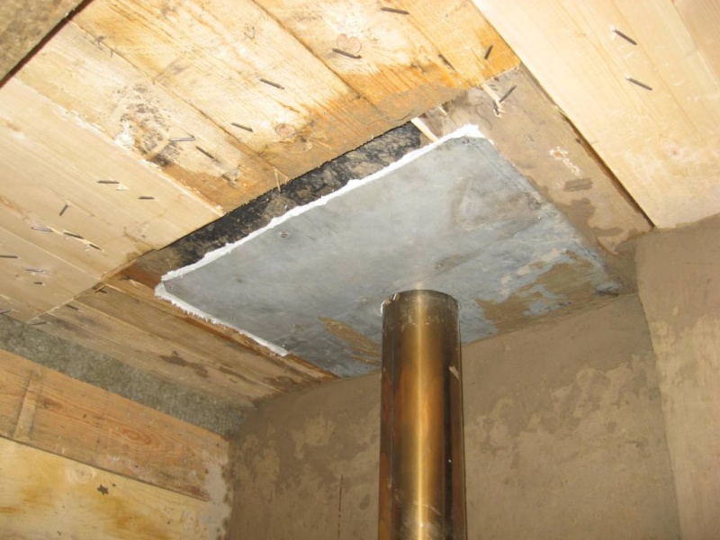

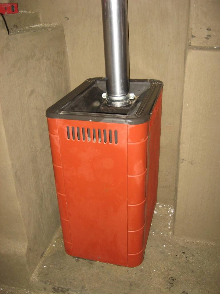

  • фото 11. Ставим печь на бетонный фундамент, вокруг - кирпичные противопожарные стены. На потолке вокруг трубы лист оцинковки, доски потолка - на противопожарном расстоянии в 25 см, вокруг трубы на чердаке обёрнут асбокартон и лист жести.
    съедим
  • фото 12. Печная труба.
    съедим

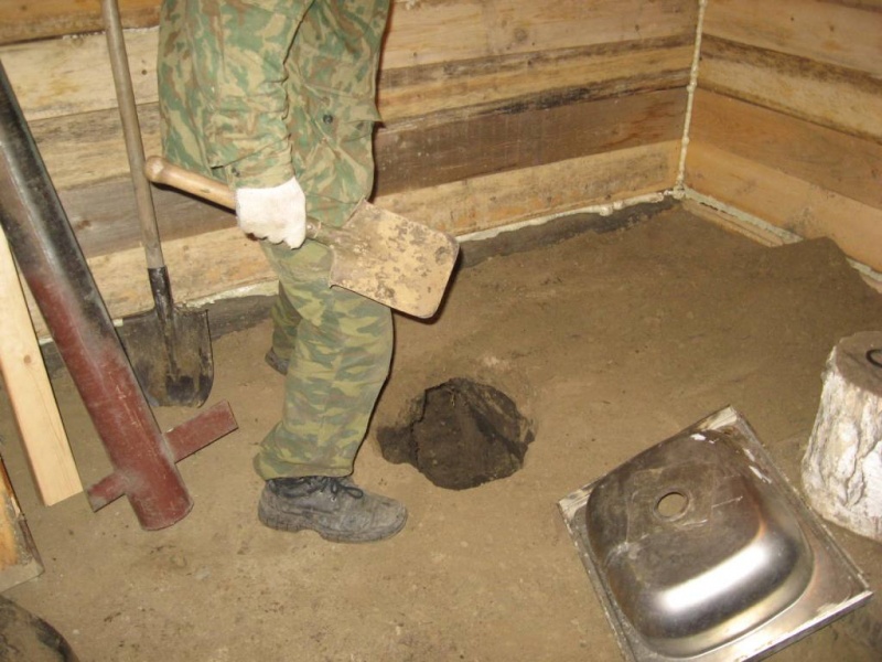

  • фото 12. Делаем слив. Раковина не пригодилась :)))

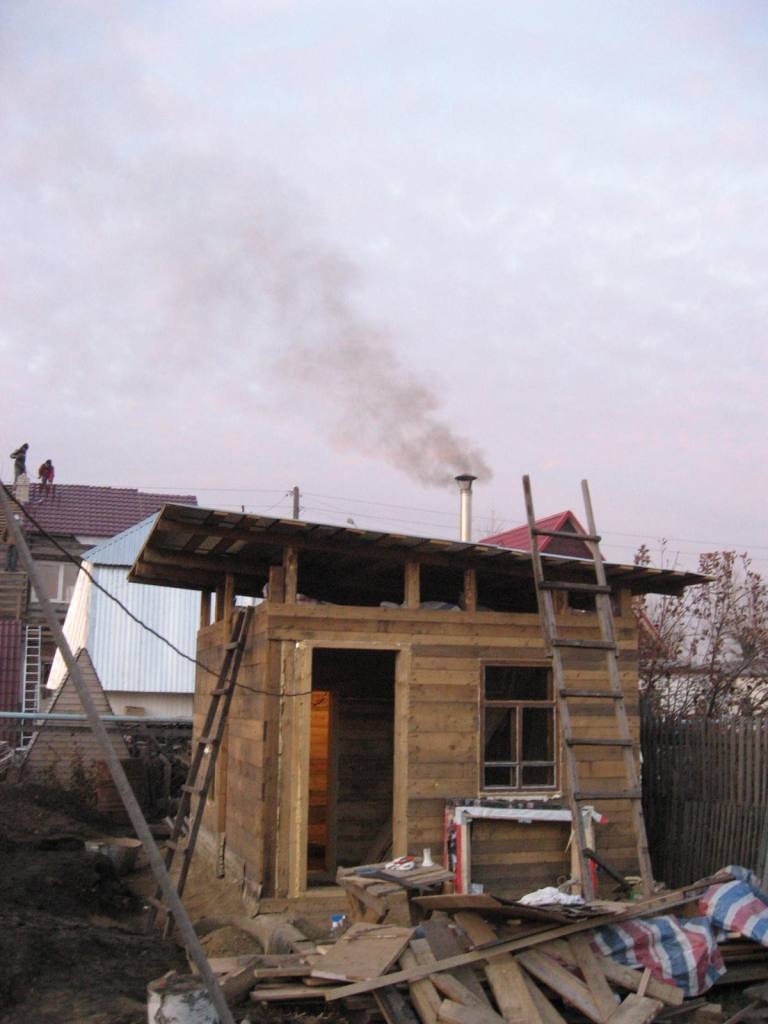

  • фото 13. Пробная топка печи:хехе:
    съедим

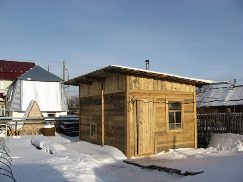

  • фото 14. Ну вот баня и готова.
    съедим
  • Строго судить не стоит, тк строители мы ни разу не профессиональные:миг:
    К тому же стройка осложнялась ограниченным бюджетом, среднего качества стройматериалом и скудным инструментом (доски пилили ручной пилой :безум:).
    Но результатом мы вполне довольны. Баня получилась удобная, пар крепкий и лёгкий.
    Вот и всё. Всем успехов и скорейшего завершения строек!:хехе:
