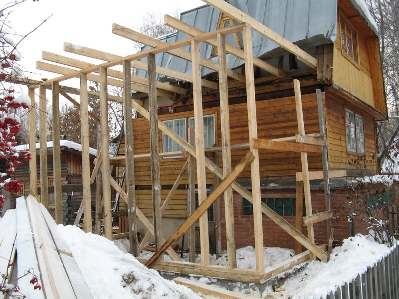

  • Второй день постройки пристройки.
    Сегодня же поменялись планы на крышу – её не будет – будет терраса почти 18 кв. м.

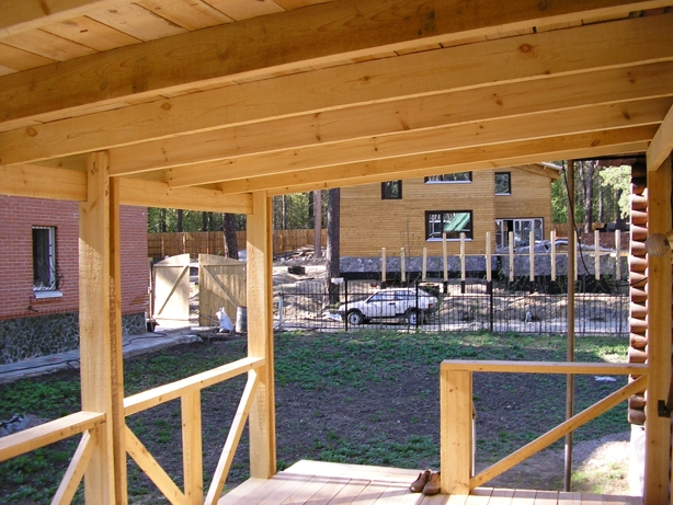

  • Ну вот видите,по конструктиву пришли к оптимальному решению.Грамотно утеплтесь,и будете жить да радоваться.Терасса на 2-м этаже ,тоже в принципе вещь не сложная-потолок с уклоном не менее 1\100,поверх щелевой пол.
    У меня очень мало принципов. Но те что есть я чту свято.
    " Я не друг,не слуга,я-кот, хожу где вздумается,гуляю сам по себе "(с)
  • Очень давно делал веранду, вот с таким наклоном, бывает, что протекает когда большие дожди идут.
