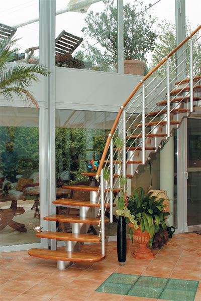

  • А вот такая есть у кого - нибудь? Как она в эксплуатации?
    http://www.superlestnica.ru/index.html
  • Конкретно для этих лестниц все комплектующие возят из Италии. Очень недешевые они получаются.

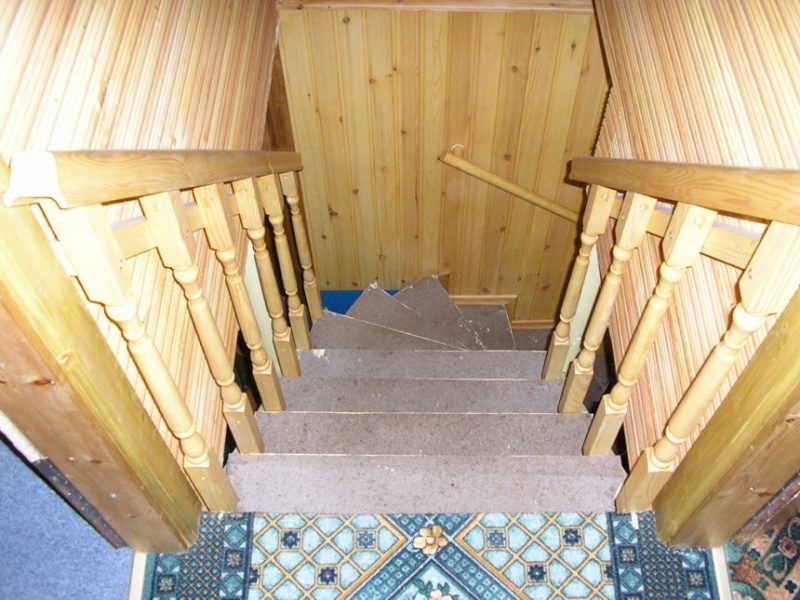

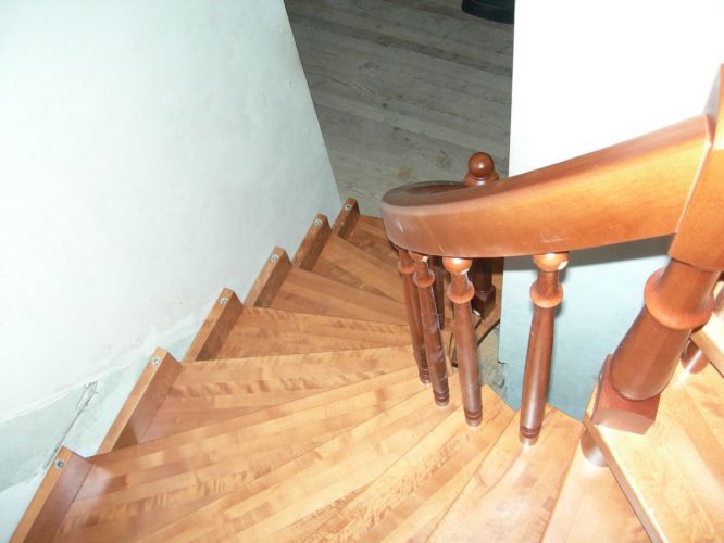

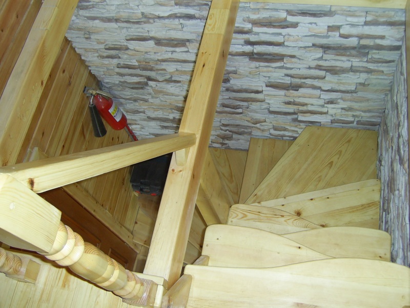

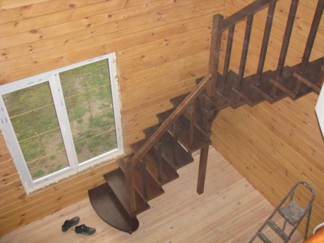

  • Я лестницу сделал сам из дерева.
    Обошлась примерно в 2,5 тыс.рублей.
    Но сильно массивная, слонам хотить можно.
    Не стал делать "легко-воздушно-висячую".
    Колонны до пола из бруса.:улыб:
    Первый марш - ступени 2 метра и высотой 25 см.
    А так как всегда много гостей в доме, то это место почему-то сразу облюбовывается для посиделок, так как удобно расположена, выходит в центр комнаты.
    Далее площадка 1 м2 и два поворота: 2 и 4 ступени по 1 м шириной.
    Под лестницей кладовка, "самое нужное место" в доме.
    Понятно, что не "проф.навороченная лестница", но нам и всем гостям нравится.:улыб:
    Да, делал долго.
    Вначале было 3 "макета" в полную величину из старых плах.
    От "полувинтовой" отошел сразу, так как очень неудобно спускаться.
    У человека ведь ступня не может назад пальцами поворачиватьсяю:улыб:
    Подниматься удобно - спускаться - жесть.
    По моей сын вечно сбегает с "друганами".
    Табун "слоников" под сотню кг каждый носится:улыб:
    Могу, если, тебе интересно, выслать фото.
    Минус один - занимает место, но место - для пользы (кладовка).
  • Фотку скинь.:улыб:

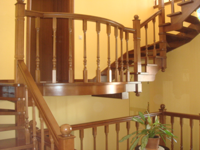

  • Ну я вот пробую самостоятельно. Пока чет не шибко выходит. Думаю с раза 5-го начнет получаться то что хочу.
    А на фото интересно взглянуть.
  • Я в конце процесса понял, что если бы заказал, то вышло бы так, как думал в первый раз, а это очень далеко от оптимального варианта.
    Фото выслал.
  • Ну буду значит методом проб и ошибок )))) Зато наверное выйдет именно то что нужно.
    Буду крайне благодарен за советы спецов в этом деле.
    Мои эксперименты с лестницей можно увидеть тут и дальше по страницам
    http://photofile.ru/users/vqd/115396599/?page=32

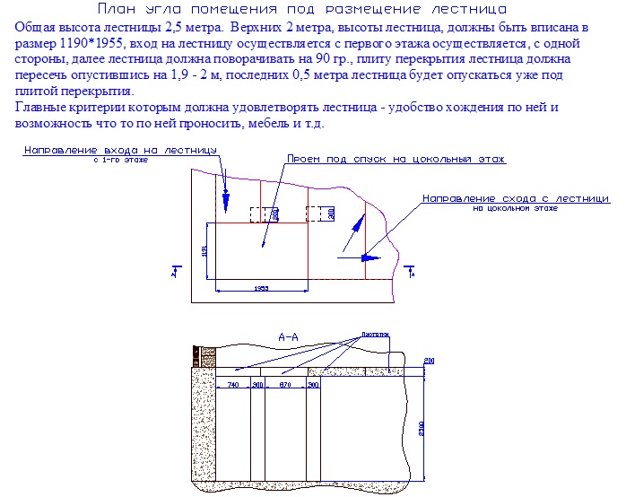

  • По фоткам не видно расположение лестнице в комнате, трудно советовать:улыб:
    Считаю, что главное не конструктив лестницы, а расположение в доме.

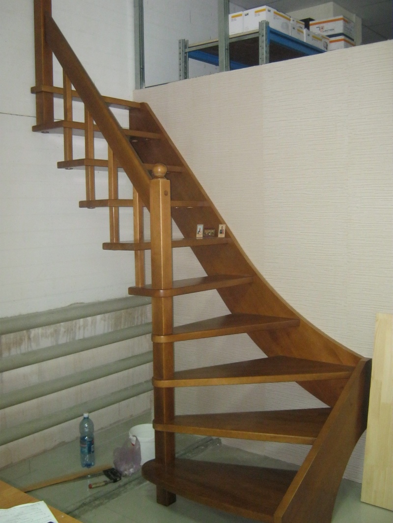

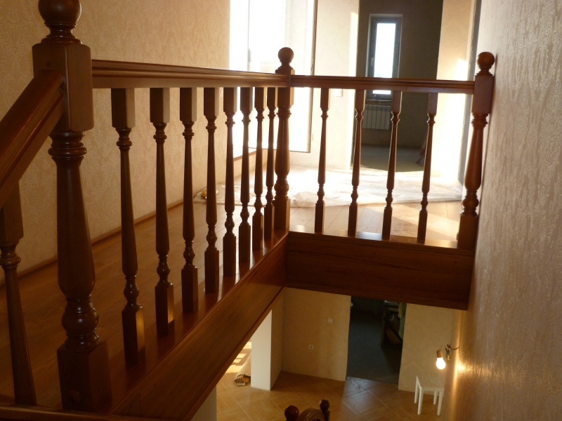

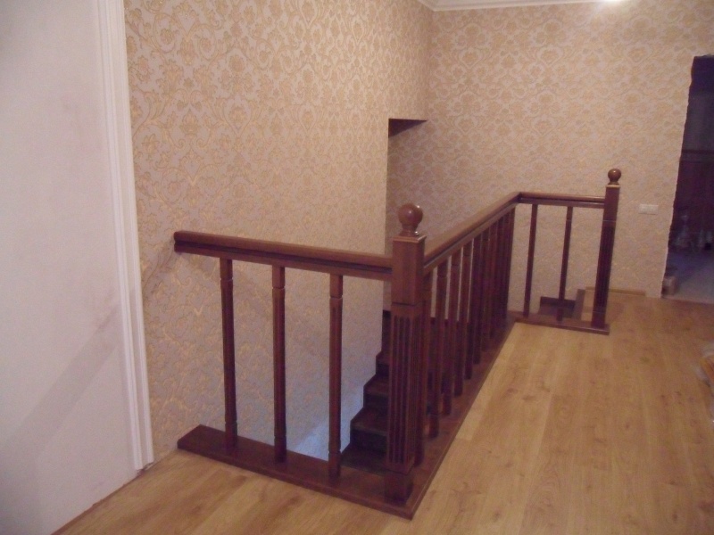

  • во вложении. Лестница только с поворотом на 180
  • почему начало лестницы от окна? это же не удобно, да еще рядом столешница на которой готовят. в чем проект рисуешь?
  • Я бы первую ступеньку не прямую сделал. а с поворотом. Нормальная лестница.
  • Там окна нет Это радиатор ))) Я просто с разрешением консультировался.
    Стол. Ну это же лестница внутри дома по которой босиком ходят ))) Тобиш она чистая.
    Проекты рисую в Архикаде.
  • Чет плохо у меня с 3D представлением этой конструкцией. "стол" который на фото это "подиум" между маршами. Собственно лисенка маленькая которая на фото это первый марш. правда марш явно не получился ((((

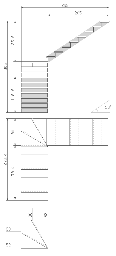

  • Ну вот теперь примерно понятно,что и во что вы хотите вписать.Высота отпола до пола приблизительно 2.70-2.80.При соотношении проступь/подступенок 25\20 получается14 ступеней..Из них 3 в первом марше.Площадка в отм.+0.80.Ширина площадки в направлении балок-0.75м(меньше неудобно ходить)На 11 проступей остается 2.0м.,т.е по18 см на проступь.Соответственно уклон 18\20 чуть круче 45грд. На мой взгляд вариант не самый лучший,но в принципе не смертельный.Чтобы уположить марш нужно вместо площадки поставить забежные ступени.По минимуму 4, по максимуму6.Тогда 2м пролета перекроются 7 ступенями по 30 см.Соотношение будет 30\20,положе не нужно. Кстати, я вам на почту книжечку скинул,дошло?

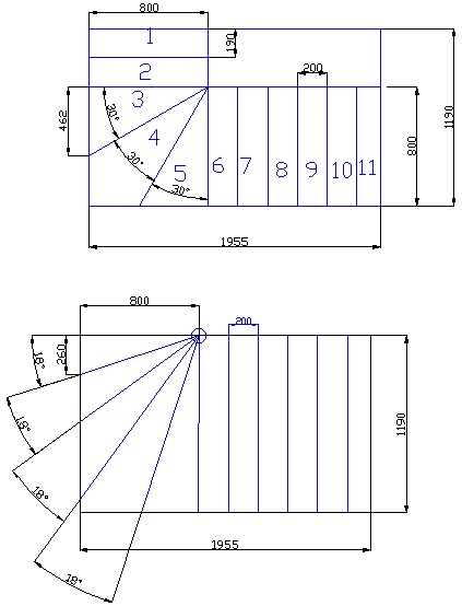

  • Очень давно лестницу делал. Я бы снова сделал с забежными ступенями. 4 ступени на метр. Итого получается 14 ступеней. Длинна ступени 25 см. высота 21.5 см. У меня лестница крутая, место экономил.
  • Вообще не понимаю,почему народ боится забежек?Прижившаяся годами конструкция-3 ступени на 90 грд. практически не доставляетнеудобств как при лодъеме,так и при спуске.И уменьшает число ступеней в марше на3,чем делает его положе.С площадками можно пошиковать,когда места немерено,а в компактном домике-зачем?

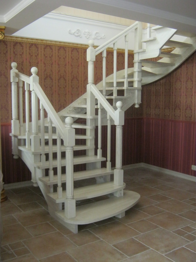

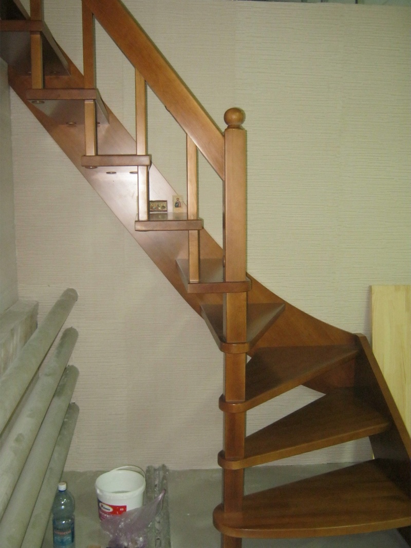

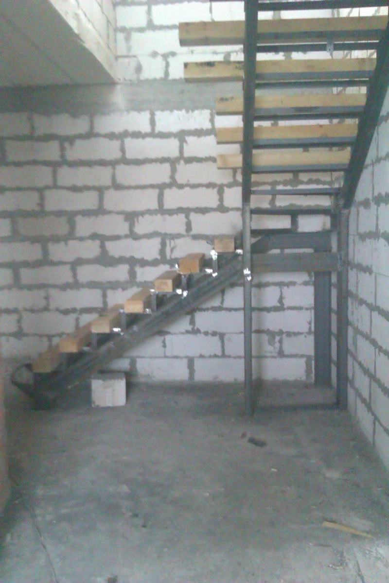

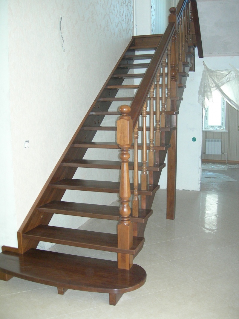

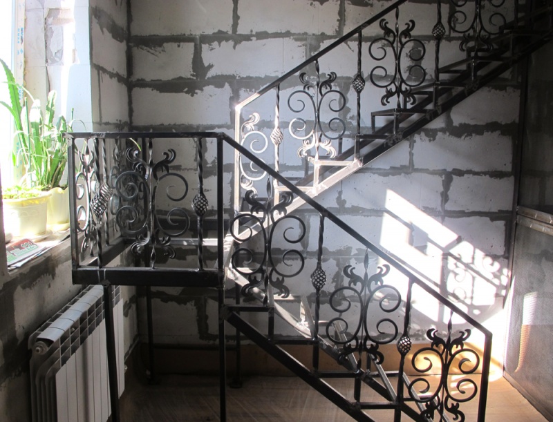

  • Лестница на металлическом каркасе. Стоит 6 год. Все отлично.
  • Хм... И все 6 лет батарея на этом месте?
  • Да. Это подвальное помещение.
  • А-а.. всё равно ничо не понимаю
  • А, что хотите понять? Деревянная лестница на металлическом каркасе. Что еще? Больше ничего не хотел сказать.
  • Понятно было бы, если бы это был "бюджетный вариант" (слепили из того, что было) или, напротив, стиль а-ля хай-тек, или...
    не было бы этой батареи...
    Исправлено пользователем Volunteer (01.02.10 12:46)

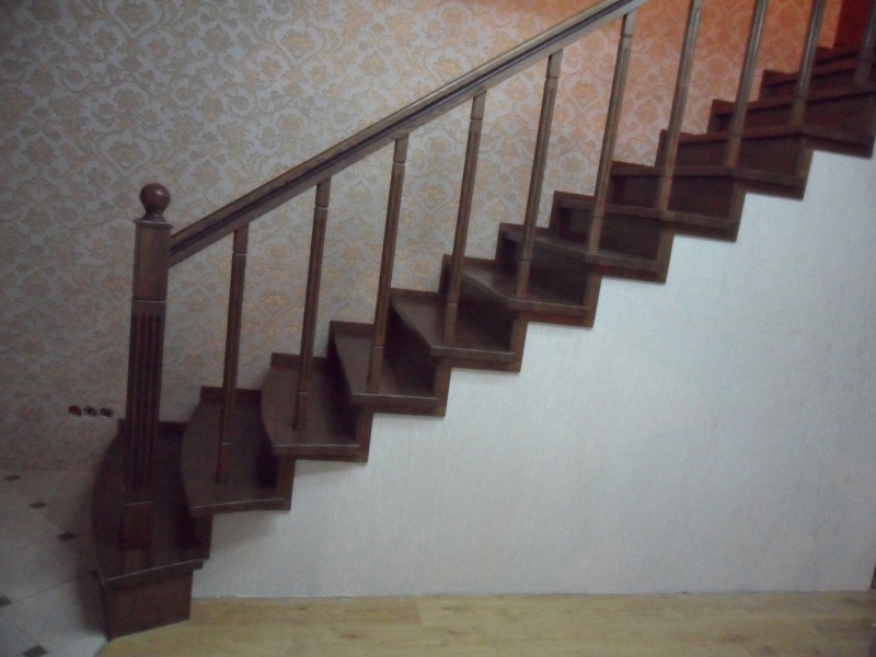

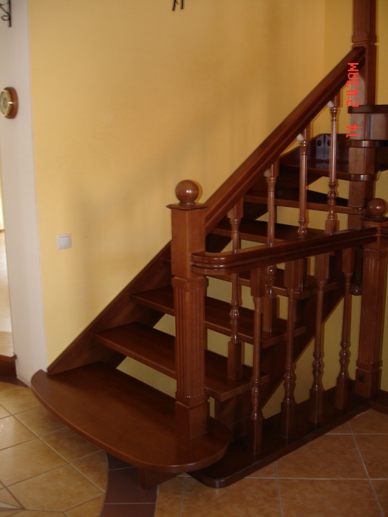

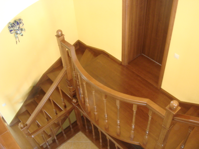

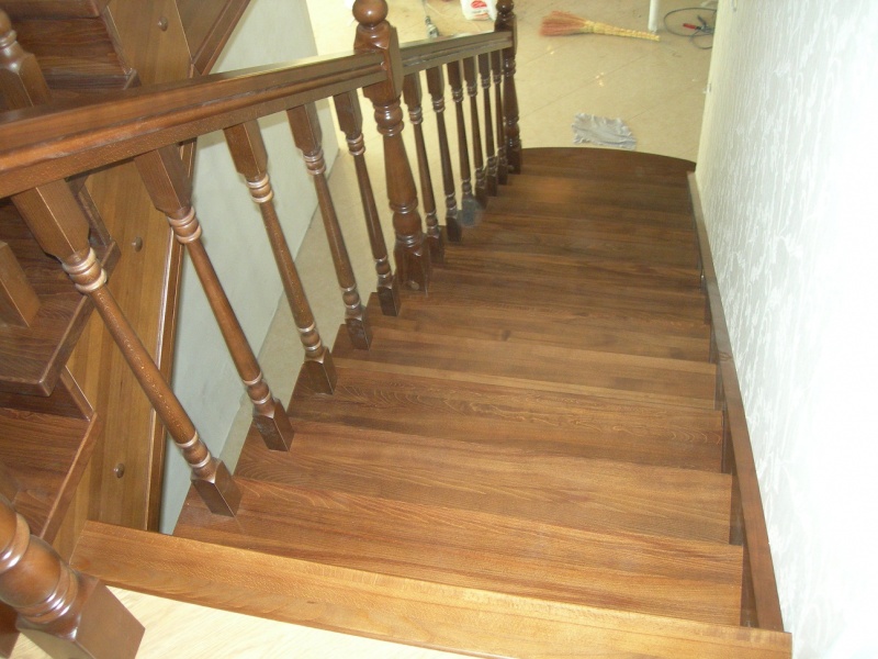

  • А у нас вот какая лестница, работа обошлась в 3000 рублей, я довольна (правда у нас дача)
  • А можете размеры сказать?
  • Ну точные конечно не скажу, приблизительно так, ширина лестницы 100-110 см, высота потолка в комнате 240, перекрытия 40 см, ходить удобно по ней, съела много места, ну да бог с ним, делали специально прямую, так как маленький ребенок, что-бы не спотыкался.
  • а места сколько на полу занимает?
  • Даже на вскидку видно, что вы не умеете или не хотите считать!!! :umnik:
  • Ну я ведь не прораб, на это и не претендую, показала свой вариант - и никому его не навязываю, может кому-нибудь будет полезен.

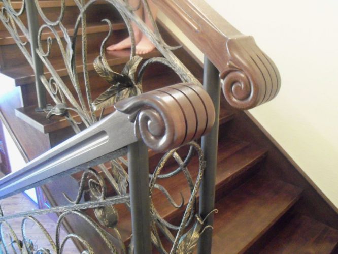

  • Ну рояль таскать и не планирую ))) А насчет тросов точнее канатов у меня другая идея есть и она ни как с лестницей не связанна :смущ:

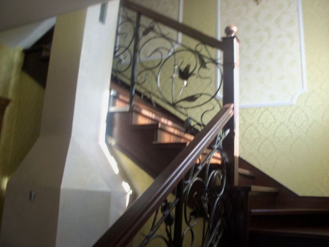

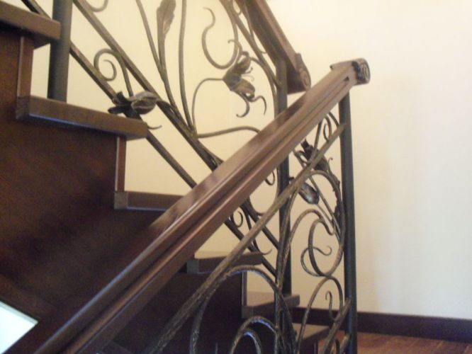

  • Недавно на одном объекте воплотил в жизнь ограждение со связями из троса. В качестве него успешно подошел списаный подстропник! Дешево, но хайтечно!:улыб:
  • А дайте фото (почта в профиле) а то мне этим летом тоже ограждение предстоит делать (задрали всякие не долекие прорабы и трактористы)
  • В ответ на: А дайте фото (почта в профиле) а то мне этим летом тоже ограждение предстоит делать (задрали всякие не долекие прорабы и трактористы)

  • Здравствуйте Всем. Уважаемый BRTD, прежде чем говорить о стоимости, хотелось бы помучить Вас вопросами. У каждого из нас свои представления о этапах, когда несущая конструкция начинает обрастать отделкой, тем более, чем ближе слово чистовой. Поясню. Из схемы видны силовые элементы, но что необходимо изготовить? Приварить швеллера, балки, стальную колонну? Ж.б. ступени - это заводское изделие или надо подступенки и проступи монтировать на металлическое основание, тот же уголок? Желаемый метод крепления к стальной колонне и к стенам ит.д.? если можно опишите желаемое начиная словами - хочу так: крепежи, варианты, возможные изменения, какие элементы стоят на объекте, что изготовить, визуальные требования к конструкции - что скрыть от взоров, что пусть будет видно. Грунтовать, красить и т.д.? уфф-ф. С уважением.
  • Стены кирпичные в 1.5 кирпича, перекрытия - ж.б плиты.
    Приварить швеллера, балки, стальную колонну.
    заводских ж.б изделий не требуется.
    чистовой отделки не требуется
    окраски не требуется.
    зашивки не требуется.
    на период отделки лестница будет технологической.
  • ЕСЛИ ВАС не затруднит, скиньте в личку все чертежи и номер сотового. На объект лучше посмотреть глашшшками. С уважением к Вам.

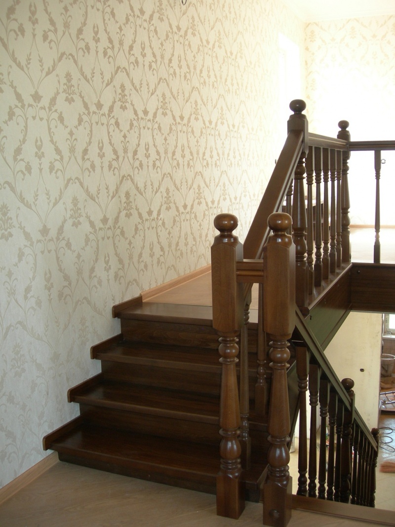

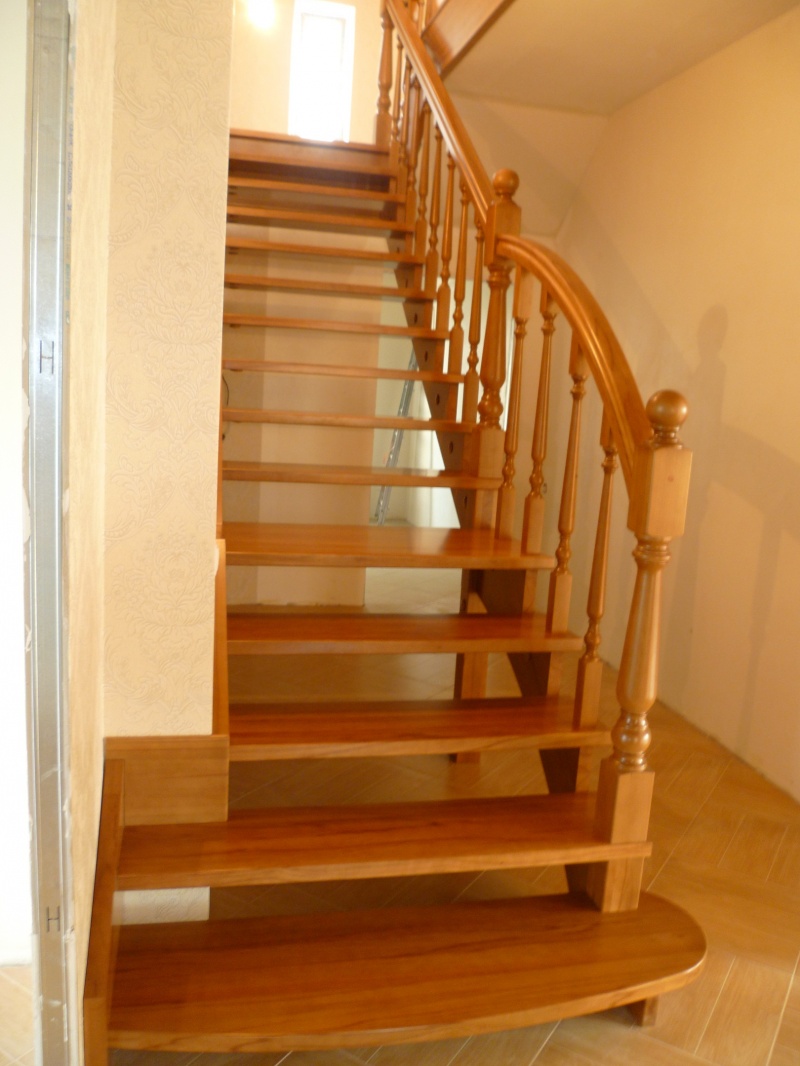

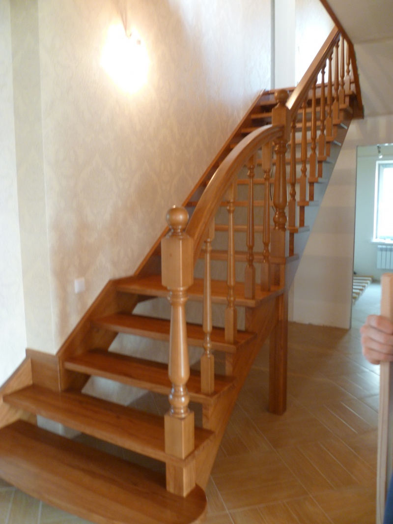

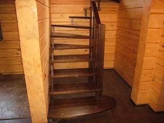

  • Сделал сам вот такую лестницу, сложного ничего нет размер 2700х2400
  • ЕЩЕ
  • И ЕЩЕ Осталось только балясины и перила поставить.
  • Опирание косоура на перекрытие как-то странно выполнено... И зря вы металлоконструкции не прогрунтовали. В местах примыкания к косоурам деревянные проступи начнут гнить! А так - все ОК! :улыб:Главное еще чтобы не скрипела!
  • На мой взгляд для такой несложной лестницы заморочки с металлокаркасом излишни.Но так как строили под себя то это дело вкуса.Получилось нормально,хотя я сторонник легких светопроницаемых лестниц,не так визуально загромождают наши не очень большие помещения.

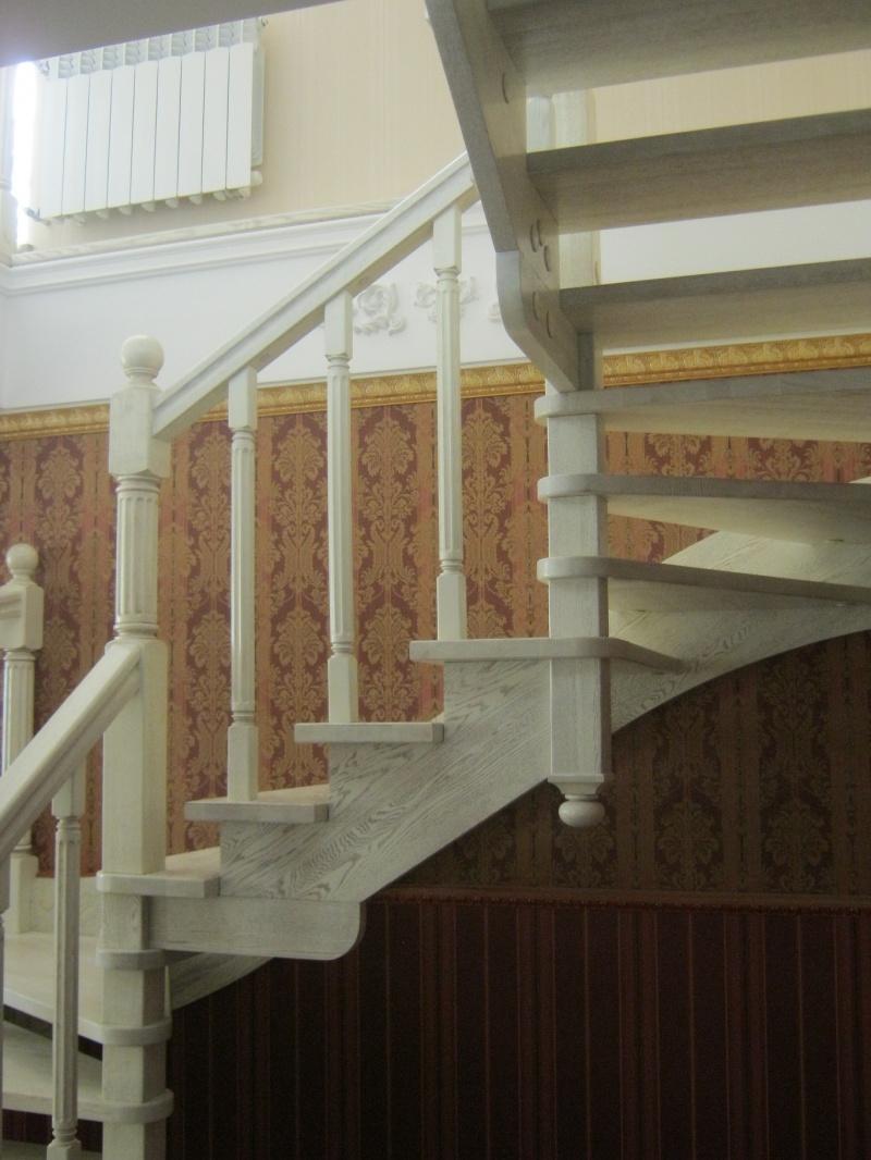

  • Есть еще строители , лестницу построить ?. В этой ветке я картинки размещал.

  • Еще раз глянул вашу лестницу.Вам ее архитектор проектировал?Тогда спросите его, как он мыслит отливать монолит на 14 швеллер и крепить к нему ступени?Как потом на это все отделку вешать? Может поэтому исполнители не хотят связываться? :dnknow:

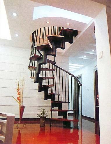

  • В будущем, мне, скорее всего, продеться делать у себя дома полувинтовую лестницу - винтом сделан поворот на 90 градусов (под лестницу заложено не много места). Сейчас сел прорисовывать лестницу с прямой частью проблем не возникло - более менее нормально можно ходить по лестницы шириной 700 мм, длинна и высота ступеньки 200*200 мм, все что меньше этих размеров уже передвигаться будет трудновато, а если удастся вписать большие размеры, то это только добавит комфорта.
    Вопрос возник с винтовой частью лестницы, я не смог определиться какого размера ступеньки у нее нужно делать чтобы по ним возможно было более менее нормально передвигаться при этом какой угол ступеньки должен быть?
    Попытался вспомнить, где можно живьем посмотреть небольшую винтовую лестницу, чтобы по ней оценить размеры ступенек, и ничего не вспомнил, спросил тоже самое у коллег по работе, они тоже ничего вспомнить не могут.
    Нужен совет или по размерам лестницы или хотя бы где (желательно на левом берегу) можно живьем посмотреть небольшую винтовую лестницу.:улыб:

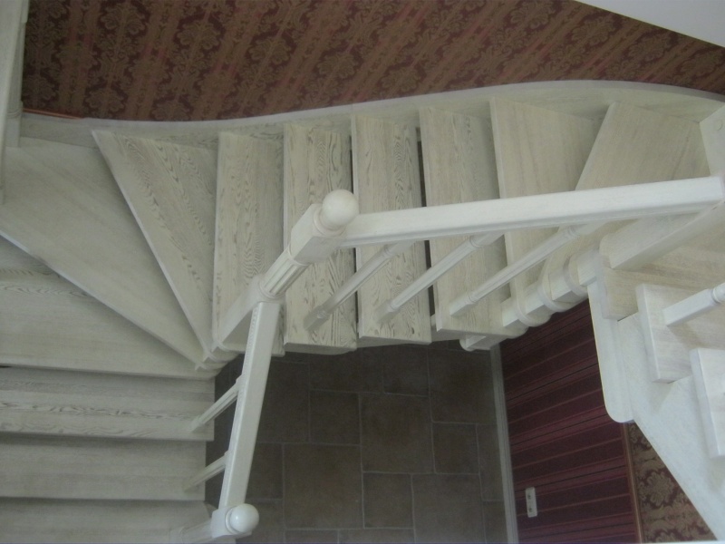

  • Можете в мой альбом на НГС фото глянуть,там есть примерно то,только цельнодеревянное,без железных прибамбасов.

  • В ответ на: Нужен совет или по размерам лестницы или хотя бы где (желательно на левом берегу) можно живьем посмотреть небольшую винтовую лестницу. :улыб:
    Где посмотреть - х.з... а размеры не сложны - высота ступеней, если маршевая сопрягается с винтовой, должна быть одинаковой, т.е. те же 20 см, ширина ступеней по средней линии - 23 см, ширина в 15 см от центральной опоры - 10 см (+-2 см). Ширина остается той же, что и у примыкающего марша, т.е. 70 см.

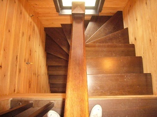

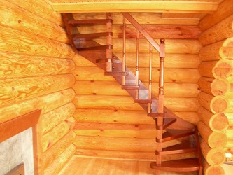

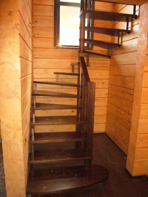

  • Высота от пола первого до пола второго этажа 270 см. Делал очень давно из чего было. Руки не доходят ступеньки сделать. Ширина 70 см. очень мало. Сантиметров 8-10 перила "съедят". У меня 80 см.

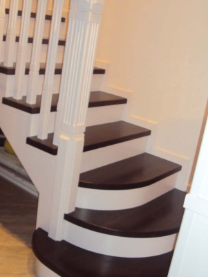

  • Живьем это может выглядеть примерно так.Три забежки вписываются в квадрат (в вашем случае 700х700) со стороной равной ширине марша.

  • В ответ на: Высота от пола первого до пола второго этажа 270 см. Делал очень давно из чего было. Руки не доходят ступеньки сделать. Ширина 70 см. очень мало. Сантиметров 8-10 перила "съедят". У меня 80 см.
    Какая у вас высота ступеньки и какая длинна дуги на конце ступеньки (какой угол ступеньки)?
    Визуально у вас не очень удобная лестница.
    На самом деле ширину я могу сделать не 700 мм, а больше вырез в полу под лестницу у меня имеет размеры 1190х1950 мм в этот прямоугольник мне нужно вписать часть лестницы высотой 1900 мм – 2000 мм (ниже уже голова пройдет выше плиты перекрытия). Т.е. как то как на примерах на прикрепленной файле.
  • В ответ на: Живьем это может выглядеть примерно так.Три забежки вписываются в квадрат (в вашем случае 700х700) со стороной равной ширине марша.
    Визуально ваша лестница мне кажется удобнее лестницы Эковаты.
    Кавдрат какого размера она занимает до высоты 2 м?
  • Получается проем 1600 см. на 80 см. Но пришлось с балкой повозится. Иначе, можно было только зайти, а выйти нельзя. На фото справа видно. Высота ступеней 22.7 см. Ширина лестницы 80см. Ширина ступеней 20 см.
    Крутовато получилось, хотя заходить удобно, но одному человеку. Мы вообще на второй этаж редко ходим. Там спальни.

  • В ответ на: Давйте поступим проще.Скиньте мне эскиз вашего проема с размерами в плане,высоту от пола до пола,от пола до низа перекрытия.Желательную схему лестницы и направление расширения проема(если есть).Ну а я почешу репу,глядишь что и придумается.
    Выкладываю план помещения в котором будет размещена лестница и схемы возможного размещения как в атаче в моем предидущем посте. Надеюсь я начертил понятно.:улыб:
  • ширина ступени 200 при высоте проступи 200 это извените самоубийство нарисуйте это в масштабе и посмотрите как будет вставать нога при спуске струдом встанет пятка а ели вы еще не проснулись или не дай бог пьяны инвалидность гарантирована
  • 200х200 это еще боле-менее приемлемо,хотя и не айс.По опыту оптимально проступь-250-300,подступенок-150-220.При проступи менее 250 действительно,при при подъеме пятка повисает, но это не так проблемно,как спуск по узким крутым ступенькам практически на пятках,особенно для стариков.Если не получается нормальной поступи,делается "утиный шаг".

  • В ответ на: ширина ступени 200 при высоте проступи 200 это извените самоубийство нарисуйте это в масштабе и посмотрите как будет вставать нога при спуске струдом встанет пятка а ели вы еще не проснулись или не дай бог пьяны инвалидность гарантирована
    Да ладно вам пугать, у нас на работе именно такая лестница 190*220 мм (ширина*высота), железная, хожу по ней раз 40 в день (часто быстро хожу), уже 2 года, и кроме меня еще человек 10-ть по ней ходят, иногда праздники на работе отмечаем и ходим по ней пьяные - пока ни кто не убился, даже не падал.
    Исправлено пользователем tav78 (04.03.10 13:27)
  • пока ни кто не убился, даже не падал.

    А если серьезно, у меня самого такая лестница, не очень комфортно. Тут есть один нюанс. Если в обуви ходить, то нет проблем. Если в комнатных тапках, то упасть действительно можно, если за перила не держаться. Когда спускаешься, тапок может с ноги соскочить и пятка ноги по ступеньки съехать.
  • всё правильно в лестнице самое главное это правильный спуск ,попробуйте её в архикаде создать ,там почти все параметры учитываются и справиться может любой новичёк )

  • Всем кто спрашивал в личке про посмотреть альбом.Альбом переложен на MAIL.RU.Переход по ссылке из моего профиля.Пока работает.Если начнет косячить,сразу пишите ЛС.

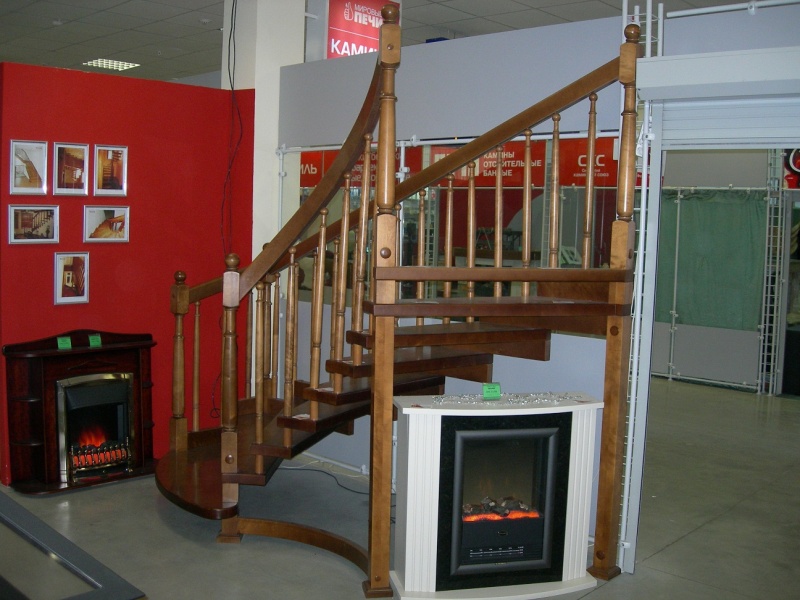

  • Задача сделать максимально "воздушную" лесенку. Я бы вообще хотел что бы ступени как то в стене держались. Но кажется мне что это довольно сложно.
  • А Больц - в чем заморочки?
  • Это как раз самое простое.Гляньте у меня в альбоме,там есть похожая лестница,только с площадкой.Там крепление на брусовую стену,обшитую рейкой.мМталлокрепеж закрыт декоративной накладкой.

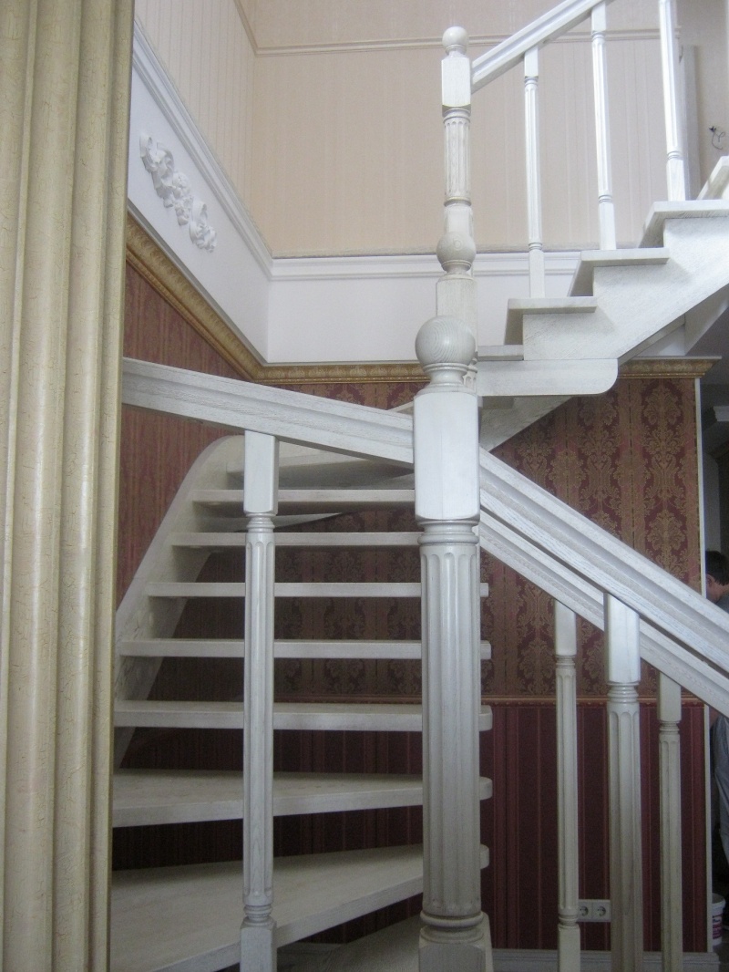

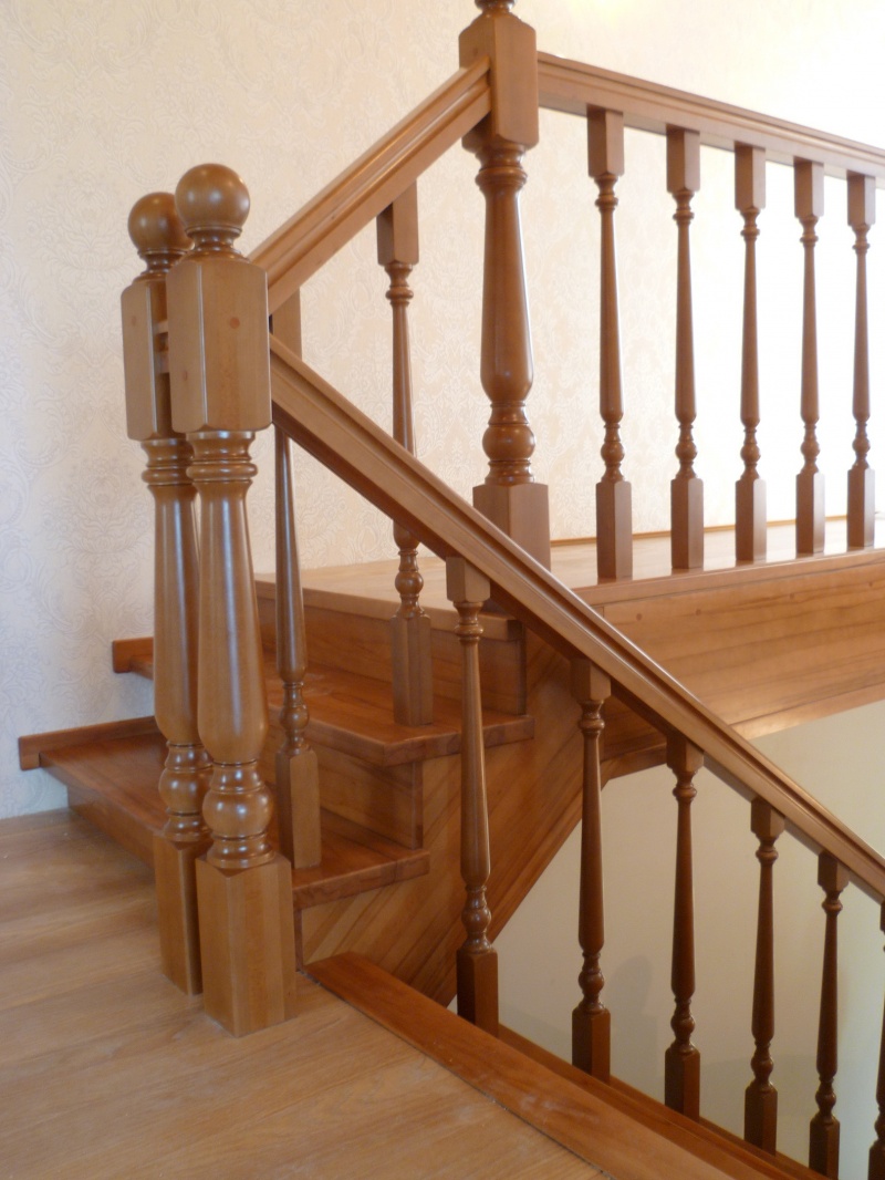

  • вот такую закончили сегодня
  • вот ещё
  • и ещё, материал лиственница, мебельный щит, кому надо обращайтесь
  • Во! Мне такую же надо. Ценник озвучте.
    Правильный мёд от правильных пчёл.
  • по ценнику всё индивидуально,зависит от условий исполнения, сложности конструкции, материалов, лиственница дороже, сосна дешевле, дсп ненадёжно))) но тоже можно, в среднем пролёт один небольшой от 10т.р. (Это работа) материалы, может Вам бесплатно достаются) я же не знаю. пишите в личку приедем посмотрим, разработаем, посчитаем.
    Исправлено пользователем Arikalika (12.04.10 17:20)
  • А крепление забежек к столбу не слабовато?Доводилось года два назад подобное доделывать,так там" умельцы"на совдеповской мебельной стяжке умудрились собрать.

  • не не слабоваты они в столб задолблены.
  • Я предпочитаю на металлокрепеже впотай.
    У меня очень мало принципов. Но те что есть я чту свято.
    " Я не друг,не слуга,я-кот, хожу где вздумается,гуляю сам по себе "(с)
  • у каждого свои хитрости
  • Однозначно :agree:

    Подскажите знающие: а реально ли сделать металический косоур вот на такую лестницу? Чтобы получилось бюджетно (15-30 тыр)
    Осторожность - лучший друг путешественника.
  • А зачем в такой лестнице металлический косоур?Типа хай-тех? :dnknow:
  • две трети семьи не хотят деревянную, мотивируя что со временем она начнет скрипеть.
  • Так она с такой же вероятностью и на металле будет скрипеть,кроме этого на металле,при изменении температуры\влажности щели стльнее раскрываются.

  • Проем 1,2х1,2 метра, высота 2,5м до уровня пола на втором этаже. Какую лестницу туда можно встроить что бы было относительно удобно?
  • Веревочную
  • Я очень давно решал такую же задачу. Переделать так желания и не пришло.
  • Я так понимаю, что терпимо, раз нет желания переделывать?
  • Впихнуть можно и чистый винт,и комбинированую маршево-винтовую,но боюсь одно из требований( высота 1.8м от проступи до потолка) выполнить не удастся,да и соотношение проступь/подступенок получится некомфортным для хотьбы.Если есть возможность расширения проема по одному из направлений хотя-бы о 1.8м,тога проблем не будет.

  • Ребята! А может кто-нить вот из ентой срамоты сделать что-нить приличное? Пишите если есть реальные предложения. Нужна лестница в ближайшее время.
  • еще
  • и еще
  • В ответ на: ...................................................................................
    Вы меня конечно простите, а смысл?
    Суде по фото по отделке у вас еще и конь не валялся. Там еще грязи и мусора будет вагон.
    Все это это таскать по красивой лестнице, убъете ее. :спок:

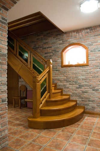

  • Вот такая лесенка обошлась мне всего в 18т.р. Поворот на 180 градусов. Общая длинна 8 метров. Так что о ценах на лестницы судите сами.
    [IMG]http://i075.radikal.ru/1109/21/0614feee13b2t.jpg[/IMG]
  • 18 с перилами?
  • Да: с перилами, балясинами, косоурами, ступенями, ну и т.д.:хехе:
    Вот все, что на фотке!
    Исправлено пользователем krilov53_km_ru (23.12.11 19:42)

  • собратья строители. как считаете нужна ли дверь на лестницу? дом- подвал, первый, мансардный. лестницы между уровнями идут забежные (Г образная) одна над другой. слышал что если не изолировать и в том числе не поставить дверь именно перед лестницей то в доме будет не конфорто по причине "ухода" тепла вверх. в архитектурно строительной части проекта указано- лестницы монтировать по месту((((.
    если это так то как правильно сделать лестницу. места заложено не очень много и дверь при такой лестнице можно поставить перед первой ступенью, но мне кажеться будет не правильно. как вариант- в прихожую, хол, все помещения которые примыкают к лестнице поставить двери?
  • тогда надо отсекать всю шахту :santa1:

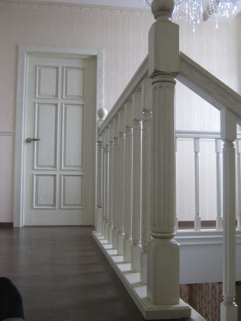

  • Подскажите сколько по цене/впемени надо чтобы закончит лестницу. фото на пред странице. Надо перила и снизу обшить сделав чулан.

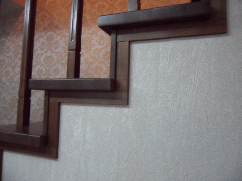

  • 1.Судя по фото фигура лестницы не позволяет развязать ограждение на поворотах столбами,поэтому я предложил бы либо ковку либо легкое металлоограждение как в гипермаркетах.Монтаж займет 2-4дня.
    2.Для подшивы лестницы нужен плотник-это плотницкая работа.
    3.Вдоль стены по проступям рекомендовал бы сделать плинтус/панель -стена со временем будет пачкаться :santa1:

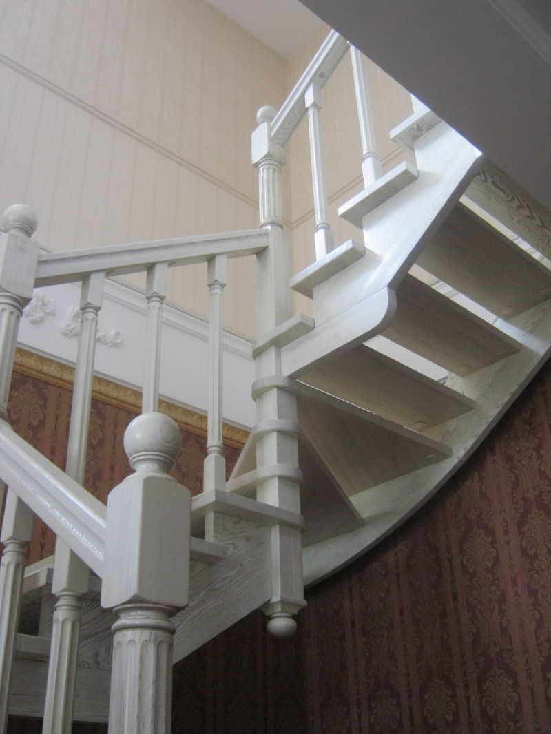

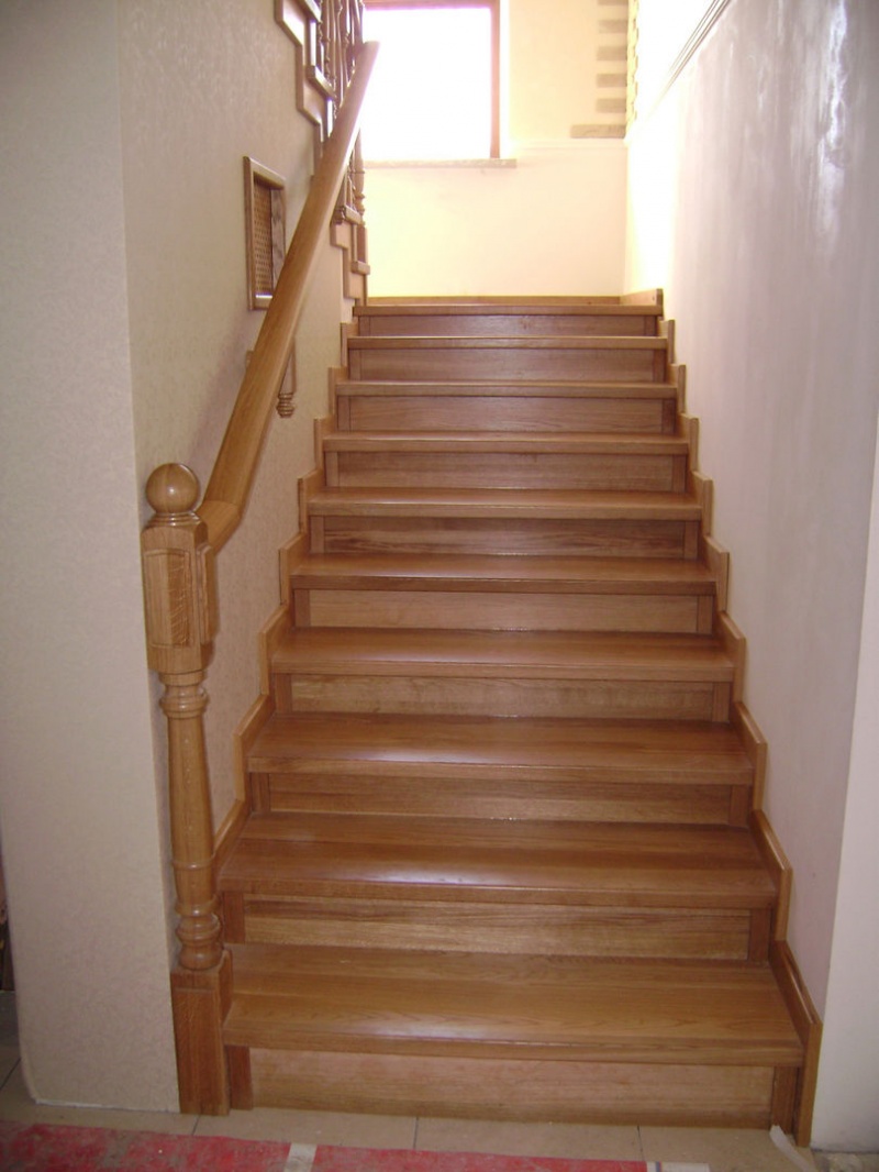

  • Пригласили "переделать" лестницу. С таким ужасом давно не встречался. А ведь эту лестницу изначально планировали открытой. И более того, начали таковой и собирать. Думаю месяца за два управлюсь. Кому интересно - буду делать фото этапов работы с пояснениями что, зачем и почему:) Вот только это убожество вначале разломаю:)) И ведь самое что интересное - за ЭТО ведь деньги уплОчены, и не маленькие.
    «Твои враги — дешевый портвейн и крашеные блондинки».
    — «Значит , — говорю, — я истинный христианин. Ибо Христос учил нас любить врагов…»
  • И сколько это стоит?
    И зачем это нужно?
    Самое грамотное решение приглашать специалистов на такие виды работ.
    Сталкивался с МКлуб(контора на мой взгляд)у них косяков было достаточно,но по сравнению с этим -элитная перспектива.

    у меня примерно такая же, осталось ступени доконца прикрутить.
    Изготавливал ее сам из следующих соображений:
    1. реально возник интерес научиться делать лестницы ну, по крайней мере разбираться в каких то ньансах, перечитал кучу литературы, а вот представления полного не сложилось((. ну и если буду заказывать чистовую лестницу было понимание чего мне впаривают ("скажи мне- и я забуду, покажи мне- я может быть запомню, вовлеки меня- и я постигну" Конфуций),
    2.наличие свободного времени,
    3. не буду лукавить и цену к мотивурующему до кучи фактору (отдать за черновую лестницу нную сумму как то не хочется, а тем более за корявую чистовую)
    Теперь самое ИНТЕРЕСНОЕ:
    РАСЧЕТ ЗАТРАТ ГРУБО
    потратил я на уголок 40Х40мм -12м - 1500руб, брусок 50х40- 6м- 100руб доски 0,3 куба - 1500руб, мелоч- саморезы, дюбеля электроды- 300руб. Итого в деньгах порядка -3400руб, время- неспеша сделать полностью примерно 16чел/час.
    Делайте выводы сами.

  • Устройство металлокаркаса и готовая лестница-две разные вещи,тем более что его геометрия наверняка получилась не идеальной,а его отделка потребует"специальных реечек,доборчиков и подтычек",и,если выполняется"домашним умельцем",ей долго,если не всегда,оставаться незавершенной. :agree:
  • полностью согласен, но у меня пока лестница "черновая", а там видно будет... :agree:
    на счет домашнего умельца, по факту получилось у меня не хуже "спецов" которые тут нагородили, возможно что я "домашний умелец" перейду в разряд Спецов, ну может не с большой буквы ну тем не менее вероятность есть. талантливый человек талантлив во всем!
  • Не хуже техчто Лесному городили?Ну дак там" спецов "за версту видать :biggrin:

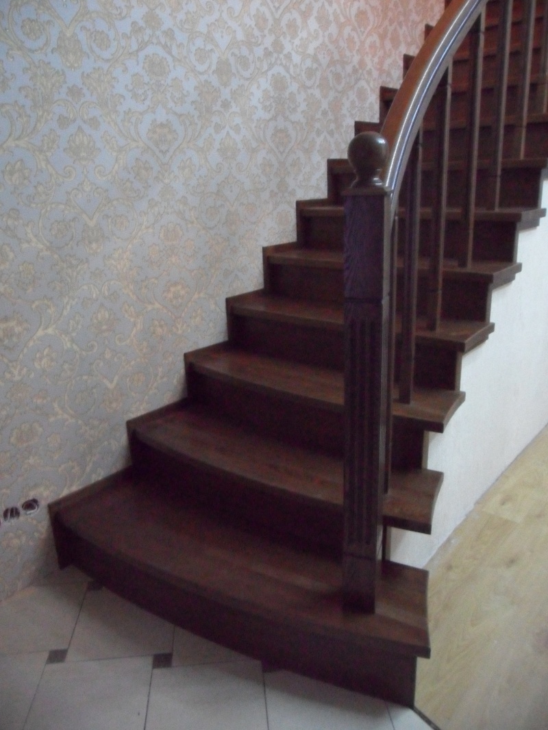

  • Как только переехал в коттедж, также был озадачен установкой лестницы. Так что бы было более-менее бюджетно, красиво, и, самое главное, безопасно, т.к. двое маленьких детей. Ценовой диапазон, предлагаемый профильными конторами варировался от 35 до 140. Но что бы не предлагали, и везде какой-то момент не устраивал-где-то не красивая, где-то не безопасная, где-то кусучая своей ценой. И пришла идея выложить каркас лестницы из газобетонных блоков. Очень долго искал блоки нужного размера. То есть по замыслу было (оно и получилось))))) высота блока это и была высота ступени. Короче, нашёл именно то, что нужно. Блок 39*19*9 (см). На всё ушло ровно 200 шт. и 6т.р.(вместе с доставкой)+2 мешка клея (ваще недорогой). В итоге получилась очень даже неплохая лесенка с высотой ступени 19 см, шириной 1 м, глубиной 30 см. И что немаловажно угол подъёма 37 градусов, т.е. мегабезопасно. Зацените
    http://s45.radikal.ru/i108/1201/45/c4584bcc3851.jpg
    Исправлено пользователем VincentVega (27.01.12 21:07)
  • Ещё забыл рассказать про тёщину комнату, которая получилась под верхним пролётом
    снаружи: http://s50.radikal.ru/i128/1201/48/3a7edf7044f1.jpg
    внутри: http://s018.radikal.ru/i522/1201/7b/d0937f3fc768.jpg
    Если будут вопросы, с удовольствием отвечу.

  • В ответ на: Начну собирать черновую лестницу из фанеры, ступень за ступенью подгонять по одной. А потом уже и чистовая пойдет. Потому как вариантов исправления немного, и этот самый простой.
    Если не выравнивать ступени по высоте-ширине, то можно снять размеры с каждой ступени, по ним сделать ступени сразу чистовые. Почему так не хотите? По-моему это меньше времени займёт. Ширина марша при этом конечно одна должна быть.
  • Потому что НАДО выравнивать ступени по ширине-высоте. И марщ не один, и ширина разная. И вообще, если делать - так делать хорошо, а те тяп-ляп на скорую руку. Я никуда не тороплюсь:)

  • Ну так посчитайте ту высоту-проступь, которая здесь подойдёт и сразу чистовые ступени сделайте. Вы же всё равно будете это высчитывать, чтоб фанерой выровнять. Как то так :dnknow:
  • И да, под одинаковой шириной марша я имел в виду так - на каждом марше может быть своя ширина, но ступени одного марша - одинаковые. Как то немного коряво выразился, но думаю суть вы поняли:улыб:

  • Думаю, что спускаться будет неудобно. Сам так попал. Подняться, поднялся, а как спускаться стал, так на уровне лица потолочная балка. Будете стоять при спуске на 6 ступеньке, это 1.2 м Высота я понял 2.8 м. Т.Е мужчине ростом выше 1.6 можно разбить лицо.

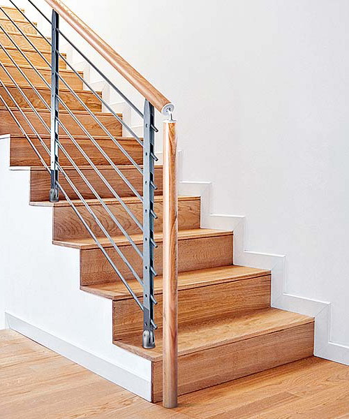

  • Весной начинаю строить дом. и уже сразу озаботился лестницей. Хочу простую, но деревянную. чтоб ступеньки были глухие, без щелей.высота и хирина проема - 3*3м. лестница получается не сильно крутой. К тому же обязательно с разворотом на 180 гр. Ну как в многоэтажных домах (не знаю как еще объяснить...)
    web-страница
    это пример простоты внешней. Сколько примерно это может стоить? и есть ли спецы? или надо в конторы обращаться?
  • Если из сосны, наверно тыщ 10-15 на материал уйдёт, давненько цены на сосну не смотрел. За работу могут взять от 15000 до бесконечности. По спецам, так вот badger же есть например, Лесной, oleg, ещё вроде кто-то и это только на форуме. В конторах можно посмотреть какие у них типовые лестницы есть, в том же столярыче. Возможно вам какой то их вариант подойдёт и может выйдет дешевле (но не факт конечно)
  • Меньше 15000 за монтаж уже готовых ступеней навряд ли кто возьмёт, я так думаю

  • В ответ на: Думаю, что спускаться будет неудобно. Сам так попал. Подняться, поднялся, а как спускаться стал, так на уровне лица потолочная балка. Будете стоять при спуске на 6 ступеньке, это 1.2 м Высота я понял 2.8 м. Т.Е мужчине ростом выше 1.6 можно разбить лицо.
    Нет потолочная балка на пятой ступени, это чуть больше метра. Высота 2.9, т.е неудобно только для очень высокого человека. НО. Я лично высотой чуть больше 1.7 м., а заказчик ниже меня на полголовы. Так что для него это не проблема:)

  • Начал непосредственно работы. Первая ступень черновой лестницы готова, в понедельник будет примерка. Ступень из фанеры, из четырех частей. После все собиралось в одно целое. Гнутая часть клеилась отдельно по слоям. Длина ступени - около 2-х метров (радиусная часть + прямая). Ребра жесткости (планируется 9 штук, до примерки на месте установлены не все) примерно через 25-30 мм.
  • Ну,вот! 37т.р.Еще лак наверно в 1000 обошелся . А, сколько бы взял за работу сам ? Если б делал не себе, а людям.
  • В ответ на: Проем 1,2х1,2 метра, высота 2,5м до уровня пола на втором этаже. Какую лестницу туда можно встроить что бы было относительно удобно?
    Сделайте мотыльковую.
  • Видел. Действительно, с дубом я погорячился:смущ: А вот бук в такие деньги - вполне
  • Может не в тему, но хочу набивную (бетонную) лестницу в дом, есть спецы?
  • Шаблоны для изогнутых ступеней лестницы. Монтаж первых ступеней.
  • Что то, по виду, ступени 20 х 20... (первая только пониже ). Не очень удобно для ходьбы.
  • 202 мм высота ступени. первая такая же будет когда на нее чистовая ступень ляжет. Конечно не очень удобно. НО. Количество ступеней определено имеющимся каркасом, высота лестницы - отметками первого и второго этажей. Разделив второе на первое получаем цифру. Если знаете как не меняя количество ступеней получить другую цифру - озвучьте пожалуйста метОду:)

  • Ну вот и закончен первый этап - монтаж черновой лестницы. Вернее даже не черновой лестницы, а просто исправление имеющихся косяков каркаса. Работа честно говоря не для каждодневного повторения. Теперь можно изготавливать чистовую лестницу и заканчивать эту эпопею. На косоур особенно внимание не обращайте, это просто шаблон для изготовления нормального, и вдобавок был снят минут через 10 после фотосессии.

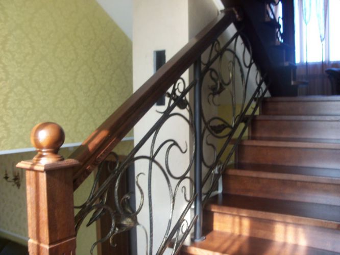

  • Здравствуйте,уважаемые форумчане. Приношу свои извинения за невыполнение обещания освещать на форуме реализацию проекта по изготовлению лестницы.Проект с демонтажем не состоялся-не знаю почему-может,еще не его время.За время моего отсутствия на форуме была построена лестница в Мариинске и закончено 3 прошлогодних проекта.Публикую некоторые фото с последующими комментариями
    Исправлено пользователем olegsaluev (26.05.12 21:43)

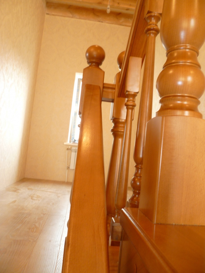

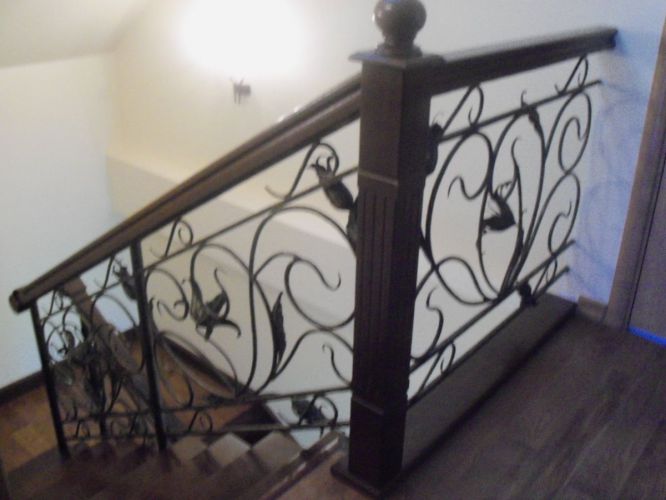

  • Здравствуйте.Комментарии к вышеизложенным фото:Лестница построена в проеме 2*3 м.Высота подъема-3,3м.19 ступеней,высота ступени-174 мм.Функциональная ширина лестницы-850мм.Конструктивно состоит из трех маршей с двумя забежными углами.Кажый марш имеет две несущие балки-тетиву(вдоль стены) и косоур(зубчатый).Лестница изготовлена из массива ясеня.Цвет-слоновая кость,патина.Вот еще фото:
  • Здравствуйте.Комментирую вышеизложенные фото:Лестница построена в проеме 2*3м.Высота подъема-3,3м.19 ступеней,высота каждой-174мм,функциональная ширина марша-850 мм,ширина проступи в свету-240мм(в т.ч. по линии хода).Это размерные характеристики и каждая цифра-слагаемое удобства эксплуатации лестницы.Hо об этом позже.Конструктивно лестница состоит из трех сопряженных под прямым углом в плане маршей,двух забежных углов в три ступени каждый.Hесущие балки лестницы-тетивы(вдоль стены),косоуры(зубчатые балки).Лестница изготовлена из массива ясеня,цвет-слоновая кость,патина.Вот еще фото:

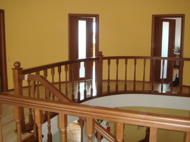

  • Здравствуйте уважаемые форумчане.Предлагаю вашему вниманию лестницу,построенную в с.Красноозерка.Лестница имеет под собой бетонное основание,высота подъема-3,3м.,ширина марша-900 мм.,материал-массив ясеня,цвет-светлый дуб,патина.
  • Здравствуйте,уважаемые форумчане.Дополнительно публикую фото лестницы в с.Красноозерка.Хотелось бы добавить следующее:на бетонное основание анкерами крепили подложку из 20мм фанеры.К ней,в свою очередь,крепили проступи посредством саморезов(сзади саморезы перекрылись подступенком,перед проступи крепили саморезами снизу под углом и тоже перекрыли подступенками)иПУР-клеем.Задавайте вопросы и я проконсультирую Вас по проектированию,изготовлению,монтажу лестниц любого типа.
    Исправлено пользователем olegsaluev (13.06.12 20:51)

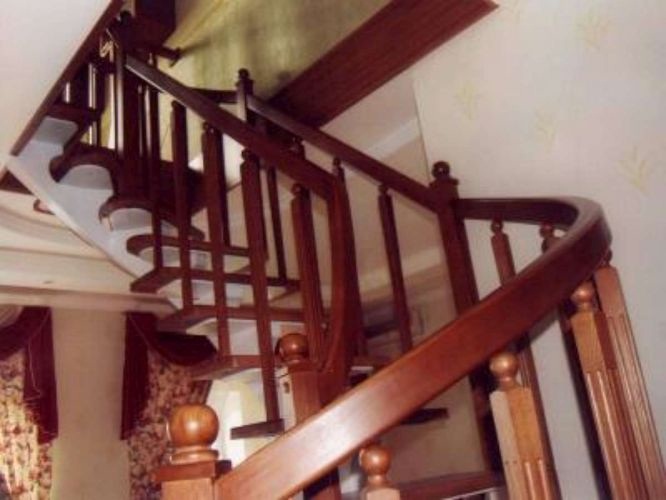

  • А поручень криволинейный каким способом изготавливали? А то по фотографии не видно...
  • Здравствуйте.По фотографии и не должно быть видно. 3D поручень-это деталь,состоящая из множества пластин,прогнутых и склееных между собой на стапеле заданной кривизны.
  • Здравствуйте,уважаемые форумчане.Эта лестница была построена в коттеджном поселке по ул.Жуковского.Лестница расположена в холле со вторым светом и соединяет собой первый,промежуточный и второй этаж.Eе открытая ,правильная осевая конструкция,изящный балкончик,дуга балюстрады второго этажа несомненно украсили дом.Лестница изготовлена из массива бука.Цвет-красный грецкий орех.Кстати,этот цвет выбирают 8 из 10 заказчиков.
  • Здравствуйте.Эта лестница построена в коттеджном поселке"Березки".По реализации этого проекта в производство были запущены еще 2 лестницы в том же поселке и хотя застройка в общем типовая все они в силу особенностей интерьера и пожеланий заказчиков разные.По готовности выложу фото.Что касается данной,то изготовлена она из бука,цвет-светлый дуб.
  • В ответ на: Здравствуйте.По фотографии и не должно быть видно. 3D поручень-это деталь,состоящая из множества пластин,прогнутых и склееных между собой на стапеле заданной кривизны.
    Здравствуйте!
    Какова толщина пластин?
    Какой клей использовали?
    Сколько времени ушло на высыхание?
    Если не секрет, конечно! У меня чисто профессиональный интерес...
  • Здравствуйте.Толщина 0,6-8мм(зависит от радиуса),клей-импортный ПВА(D-300,500),время-эмпирически.:yes.gif:
  • Здравствуйте,уважаемые форумчане.Hа дворе лето,кто отдыхает,кто строится или строит да и жара-писать особого желания нет.Тем не менее хотел бы предложить для обсуждения такую тему:лестница с металлокаркасом или без него.Прошу высказывать свои мнения,соображения,излагать имеющийся опыт по данной теме,комментировать предложенные ниже фото:
  • Грамотно сделанная мет. лестница надежней и долговечнее.
    Ее можно облагородить любым материалом.

  • Здравствуйте!Нужно обшить металлокаркас.Материал скорее всего сосна или береза.Подскажите по стоимости за такую работу и материалы.
    Лестница вот такая:
    Толщина ступеней 4 см
    Выступ ступеней 4 см
    Высота ступеней 16.9 см
    Глубина ступеней 29.6 см
    Высота подступенка 12.9 см
    Внутренний угол поворотных ступеней 30°
    И фото чего примерно хочется.

  • Проем 2х3 м, высота 3024 мм, лестницы с поворотом 180 гр. и 90 гр. Реально ли уложиться тыс. в 50 из березы без покрытия со сборкой? И сколько будет с покрытием? Как вариант, ступени и подступенок из березы, остальное сосна.
    Дома из SIP-панелей.
  • Если реально вписать комфортную лестницу в меньшие габариты, то нужно понять, в какие и отталкиваться от них. Я так понимаю, можно 2х2,5?

  • Здравствуйте! Кто работает с металлом?
    мне нужна не большая лестница из метала на стеллаж лазить с перилами….перила предпологаются с элементам ковки. Ступени из дерева. Пожалуйста предложения в личку. Район совсибири.
  • Материал-сосна
  • Вопрос не совсем понятен,но выдержат и сто :ха-ха!:
  • А что смешного в моём вопросе? СНиПы предписывают прочность перил и ограждений лестниц не менее 90 кг на метр погонный. На фото перила выглядят легкими. Вот и поинтересовался. Какие-то расчёты кем делались?
  • Hе хотел обидеть своим смайликом.Вопрос непонятен потому,что в процессе эксплуатации на поручень не действует равномерно- распределенная нагрузка(кг/м).Кому как не прорабам следовать расчетам:хехе:Пришлите пожалуйста ссылку на СHиП
    Исправлено пользователем olegsaluev (29.07.12 21:15)

  • Здравствуйте.Дабы взбодрить топик предлагаю тему,актуальную для многих:недорогие компактные лестницы.Hесколько фот для затравки:
  • А недорогие это сколько в деньгах?
  • Да ладно! Такое ведь не в каждый проем впишешь.
    А под заказ, это уже не бютжетно

  • У нас сибит. Хочется воздушную лестницу, чтобы гармонично смотрелась
  • До ста тысяч,но мое мнение-это мнение производителя,а хотелось бы знать мнение потребителя.:хехе:
  • Больцевая лестница-изящная,легкая конструкция,но она имеет ряд недостатков.Hежелательны для нее длинные, прямые в плане марши,большая ширина ступеней,нестабильный температурно-влажностный режим.Как правило требует регулярного(1-2раза в год)обслуживания(протяжки).Так как несущей балкой для больцевой лестницы является стена,то при недостаточной несущей способности таковой необходимо делать закладные в стене,либо рассматривать конструкцию с несущей балкой.:yes.gif:
  • В Дизайн проекте Максимально скрытая лестница, в результате не получилось сделать так (очень дорого), получилось скрыть объем за счет зеркальных подступенков. Фото дизайн проекта
    Фото что получило выложу чуть позже.
  • В Новосибирске ЛеоНСК занимаются всеми видами работ из дерева, в том числе лестницами и резьбой. Позвоните им, телефон на сайте должен быть.
  • В ответ на: У нас сибит.
    Во-во! Смоделируй, если ты на дальний от стены край ступени встанешь (плюс коробка с чем-нибудь тяжелым или ребенок на плечах), какая нагрузка будет на сибит в стене от рычага, образованного креплением ступени. Нагрузочную способность твоей плотности сибита ты знаешь. Но это будет только статика, а если ты с этой коробкой будешь сбегать вприпрыжку? Считай, интересно...:улыб:
  • Да, есть такая проблема. Но ... ты разве не знаешь что на больцах держится не только на сибите но и на больцах.
    Плюс к тому же на сибите планирую титиву (косоур) в общем чтобы к доске на стене ступеньки крепились
  • Знаю, но я на крайний случай вариант рассмотрел. ну и вдруг вам "нуваащевоздушная" приглянется, типа таких.

  • Нужна лестница, похожая на эту. Может кто нибудь помочь?
  • Если центральный косоур монолитный бетонный то может сделать ДОМИНО(около 100тыс), если из металла - АРТметалл (85тыс)

  • Здравствуйте! Выложили пол керамогранитом, много остатков. Может быть можно как-то сделать из него ступени железной лестницы? Если да то подскажите, пожалуйста каким образом? Спасибо!
  • Добрый вечер. Строим дом. не знаем из какого дерева сделать лестницу. лестница примерно будет такая как здесь на фото:
    Будем признательны за совет.

  • Добрый день! Необходимо изготовить и установить типовую г-образную лестницу с первого на второй этаж. Высота 2800м. Размер проема в перекрытии 900х2000. Фото того, что хочется прикреплено. Специалисты, сколько будет стоить такая лестница?
  • А какой материал?
  • Эконом вариант: сосна, береза.
  • 120000 рублей ориентировочно.
    Береза уже не эконом.
  • Возможно ли еще удешевить за счет чего нибудь?
  • Конечно можно!Купить в Леруа готовую тыр. за 70,5-7 тыров за монтаж и подгонку и наслаждайтесь неудобностью,скрипами и шаткостью приобретенной *конструкции*.
  • Нормальная лестница делается на заказ , а это всегда дороже, чем поточное изделие.
  • Была я в леруа мерлен и видела какие лестницы у них в продаже. Таких какая нужна мне там НЕТ! Посмотрите выше мою фотографию, прежде чем отправлять меня туда, где я не куплю лестницу, которая мне нужна! Про удешевление, я спрашиваю только потому, что в фирме по изготовению лестниц мне насчитали такую же сумму. Как казалось мне, частники должны брать меньше!
  • Конечно я понимаю это, поэтому и пишу что мне нужна типовая.
  • Это не элемент декора или мебели которое можно в любой момент заменить лестница в доме ставится НАВСЕГДА!
  • Я дико извиняюсь,а почему частник должен брать меньше?
  • Что вами подразумевается под словом типовая?
  • Потому что совесть надо иметь)
    Если серьезно - Вы и сами знаете, потому что он не полатит налоги, не кормит офис и тд и тп)
  • Лестницы эконом класса, стандартизированного производства, к которому относятся типовые лестницы определенной высоты и конструкции. Почему у фирмы дороже? Потому что нужно заплатить з/п менеджеру, аренду офиса, налоги и прочее.
  • Вы реально знаете уровень трудозатрат для той двухцветки,что на фото?Сомневаюь,что кто-либо из частников согласится ее делать меньше чем за 60 по работе.Примерно 40 уйдет на материалы и расходники.Поэтому,считающим нас бессовестными рвачами,предлагаю изготовить хотя-бы одну собственноручно,а потом оценивать наличие или отсутствие совести.
  • Девушка,идите в "Столярыч",но если и их продукция вас не устроит,"тады ой"(с).И запомните одну простую истину,если вы заплатили 10рублей,а непосрественный исполнитель из них получил только рубль,то и качество вы будте иметь на рубль.
  • Спасибо вам за совет! За сколько вы мне изготовите такую лестницу? В "Столярыче" я уже была, еще куда мне сходить?
  • Я Вам не за лестницу отвечал, а за вопрос почему меньше должно быть)
    А по лестнице сказать не могу - в следующем году планирую построить свою первую.
  • У здравого частника в принципе цена обычно действительно меньше,но не в разы,а самый максимум процентов на 20.Но много зависит от экслюзивности требуемого результата и конкурентного давления.Ну и таки да,элемент фраерской жадности ,но он то как правило и губит.
  • Примерный ориентир я вам озвучил,точная цифра зависит еще от ряд условий,но это не в общем доступе.Набираете любым поисковиком-"изготовление деревянных лестниц в новосибирске",выпадет куча предложений,показываете каждому картинку,он озвучит порядок цены.

  • Здравствуйте! Посоветуйте пожалуйста мастера, для обшивки металокаркаса лестницы в доме на второй этаж!
  • Картинку каркаса видеть бы желательно.Потому как доводилось в свое время такое обшивать,что до сих пор,как вспомню,так капли пью.

  • Добрый вечер ,нужно зашить металлокаркас -чем лучше ? Лестница должна служить долго и надежно ,ищу специалиста
  • Да особо большого выбора нет.Либо мебельный щит,либо фанера.Служить долго и надежно будет в обоих вариантах.А вот сколько это будет стоить очень зависит от того,как это должно выглядеть.

  • У меня каркасник. А что такое закладные?
    Чука, все для роллов, сыры, соусы-40, раздача в чт, 11,10
    Исправлено пользователем Афинка (08.04.15 23:27)
  • Закладные, - это для больцевых лестниц. Обычные (маршевые) к стене не крепят.
  • Крепят, и ашбегом.
  • Если коротко,то закладная это местное усиление обшивки каркаса.конструктивно может быть выполнена по-рсзному.Цель постановки-увеличение несущей способности обшивки в месте крепления.Самая простая закладная-это стойка или балка.
  • Видел я поделки таких "крепильщиков". Марши выгибает винтом, косоуры рвет, лестница вся скрипит, - ходить страшно. Хозяева просят "что-нибудь с ней сделать"

  • В ответ на: Если коротко,то закладная это местное усиление обшивки каркаса
    Спасибо :heart:
    Я правильно поняла, что обшивка каркаса - имеется ввиду внутренняя по стене? Лестница будет крепиться к стене, а закладная - это усиление этого места крепления. напр, методом привязки к стойке?
    А нужна ли дополнительная опора (столб, влитый или врытый в подполе) под лестницей? А то у меня под основанием лестницы нет фундамента.
  • Зачем,если конечно лестница не из железобетона.Расчетная нагрузка на перекрытие-240кг/м2,оно даже не почувствует,что лестницу почтавили.

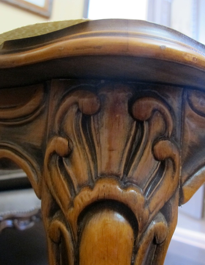

  • спасибо! а как декорировать вот эти темные прожилки - тоже морилкой рисовать? может какие либо другие красители более простые в работе. Шкурка была на картонной основе, неудобно ею шлифовать мелкие детали. может где на тканной основе продаются? и лак какой лучше купить? На фото собственно мебель и такого же эффекта хочется добиться в конечном виде перил.
    Исправлено пользователем ЛЮДМИЛА1606 (11.11.16 15:36)
  • Ну с зеркальным это я образно говоря — во всяком случае предметы в ней отражаются и даже можно просчитать что написано на баночках. Хотя я не стремилась добиться такого эффекта — я это делала так как рекомендовано мастерами а такой эффект потом обнаружила. Подступёнки так не полировала (2 раза лаком покрыла и всё) — сил не хватило. Я и так красила и полировала это всё месяц т. к. сушилось долго. Морилка самая простая Радуга из леруашки, лак Текнос Хело не потому что я его выбирала — а какой был таким и покрасила. . Сборка лестницы после покраски была произведена. Из достоинств — очень прочное покрытие — мы уже что только по ней не таскали и даже 3х метровый рулон лиолиума весом 180 кг + 4 мужика, и мебель и задевали её нечаянно острым — довольно износоустойчивая, из недостатков — каждый день пыльная — как на полированной мебели всё видно — притягивает к себе всё, протирать надо каждый день по хорошему, не очень сильно но всё же скользит, а если нанести полироль в надежде что меньше притягивать пыли будет то вообще убиться на ней можно. Ну какая получилась. ….. это моя первая работа с деревом, покраской и шлифовкой.
    Исправлено пользователем ЛЮДМИЛА1606 (11.11.16 16:36)
  • Такой эффект можно получить только с колерованым лаком,морилка впитается и сошкуривать потом это слой-убить весь рисунок.

  • не поняла - зачем сошкуривать до такой степени чтобы морилка солша? я думала так - прорисовать тёмной морилкой бороздки, потом покрыть всё ещё раз морилкой колировочной, по морилке шлифовать нельзя, а ворс породниться, разведённым на 25 процентов лаком покрыть поверх морили а потом уже шкурить поднявшийся ворс.....
    но боюсь я с морилкой возиться - она всяко разно ложиться. может покрыть эти бороздки чем либо другим а потом колерововонным лаком..... там где тёмное - ещё темнее станет. в чём-то ошибка?
  • Лучше всего пробничек сделать с прорисовкой морилкой.И сразу станет ясно почему так нельзя.Морилка на дереве будет вести себя как чернила на промокашке,клякса расползется как ей захочется,а фарш назад уже не того.если прорисовку делать колеровсным лаком,то в дерево его уйдет минимум,косяки будет легко исправить.Можно сделать два пробника и сравнить результаты.

  • В ответ на: как декорировать вот эти темные прожилки - тоже морилкой рисовать? может какие либо другие красители более простые в работе
    На фото черная патина. Наносите, как обычно, тонировку, грунт, первый слой лака. Потом патину. Даете высохнуть. Излишки снимаете скотч брайтом. Сверху закрепляете финишным слоем лака.
    Только загвоздка в том, что при подборе нужно смотреть спецификацию материалов. Разные основы между собой могут быть несовместимы. Есть риск при удалении излишков патины, снять все покрытие целиком, до самого дерева.

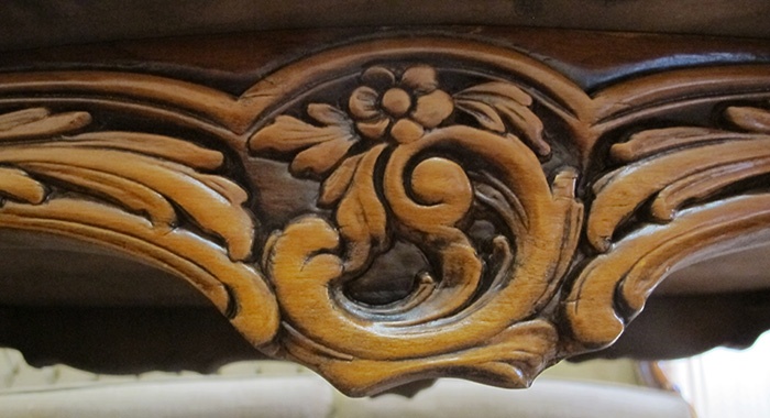

    Ещё вопрос - кое где на столбах хочу чтобы были накладные резные элементы.
    на какой клей их лучше клеить? Клей Пур - 501 подойдёт? может какой другой есть хороший и более доступный для этих целей? если размер заготовки ш 80 мм д 125 мм г 14мм для таких деталей достаточно клея или на шканты сажать надо? И ещё вопрос - микротрещины после приклеивания этих деталий чтобы выглядело как единый элемент надо наверное шпаклевать совсем чуть-чуть по контору? но по опыту со ступенями краситель очень плохо ложиться на шпаклёвку - она не впитывает его. Может есть другие шпаклёвки которые впитывают краситель или цвет шпаклёвки надо подбирать примерно к конечному цвету изделия?
  • Пур 501 хороший клей. Только не переборщите, у него очень большое расширение. В местах примыкания снимите фаску, щели не будут так бросаться в глаза. Шпаклевать надо аккуратно, иначе замучаетесь потом шпаклевку убирать. Можно использовать реставрационный воск, подходящий по цвету.
