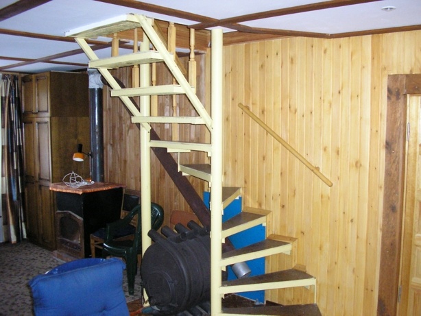

    Такое "чудо" сделал лет 10 назад, с чугунной вставкой. (кстати, вставка осталась) Тепла было не много. Потом поставил печь "Буллерьян", тепла говорили, можно получить очень много, что и получил. В этом году поставил печь камин. Булльерьян убрал. Честно скажу жалею. Если бы знал сколько тепла будет давать печь камин, то не поставил бы.
