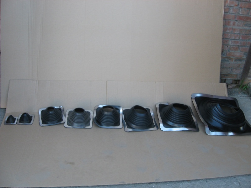

  • В ответ на: А что из себя представляет переход через кровлю и перекрытие?
    Называется мастер-флеш. Резиновая шляпа, а поля из листового металла. Одевается на трубу как презерватив. Потом хомутом зажимается. Поля под кровлю. Все просто. Все печные причендалы на Большевистской 127 или на Мочищенском 19а. Еще есть на Каменской 74 и и станционной 37/1.

  • В ответ на: Называется мастер-флеш. Резиновая шляпа, а поля из листового металла. Одевается на трубу как презерватив. Потом хомутом зажимается. Поля под кровлю. Все просто.
    Мастер-флеш, это так... И далее - почти так, но "поля" из алюминия, гибкого и облегающего любую поверхность, а хомутов не надо, резина обрезается под внешний диаметр сэндвиджа - от 150 до 270мм. Стоимость, без копеек - 3 т.р. Хорошая весчь.

  • В ответ на: [Мастер-флеш, это так... И далее - почти так, но "поля" из алюминия, гибкого и облегающего любую поверхность, а хомутов не надо, резина обрезается под внешний диаметр сэндвиджа - от 150 до 270мм. Стоимость, без копеек - 3 т.р. Хорошая весчь.
    Ну алюминий же метал.... А хомут на всякий случай, чтобы уж совсем герметично. Главное "поля " под кровлю а не над. Смешно конечно но я столько раз такой "монтаж" видел что аж грустно .

  • В ответ на: Мастер-флеш, это так... И далее - почти так, но "поля" из алюминия, гибкого и облегающего любую поверхность, а хомутов не надо, резина обрезается под внешний диаметр сэндвиджа - от 150 до 270мм. Стоимость, без копеек - 3 т.р. Хорошая весчь.
    ну почему же до 270мм? №9 260-460 мм....
    ну и немного вдогонку: мастер-флеш (или антенный выход, он же кровельный уплотнитель и т.п.) может встретиться двух видов: черного цвета и цветные. Черный - это ЭПДМ-резина, выдерживающая нагрев до 135градусов, цветной - это силикон, выдерживает до 220градусов, но он и стоит дороже. Выбирать вам, но сколько продаем черных, еще никто не пришел с жалобой на то, что "всё расплавилось"...
    ЗЫ при монтаже используйте силиконовый герметик - какая бы ни была ЭПДМ резина она со временем дубеет (пример тому прокладка на кровельных саморезах)

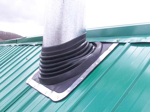

  • ну еще фото, п. 5 Правил конечно выполнено, но суть отражает.

  • Вот вот как раз пример неправильного монтажа когда поля сверху.

  • В ответ на: Вот вот как раз пример неправильного монтажа когда поля сверху.
    что значит неправильно? у любого производителя в инструкции показано, что монтаж осуществляется полями сверху. другое дело, что алюминевая окантовка может выглядеть непривлекательно и тогда можно заняться "рукоделием".
