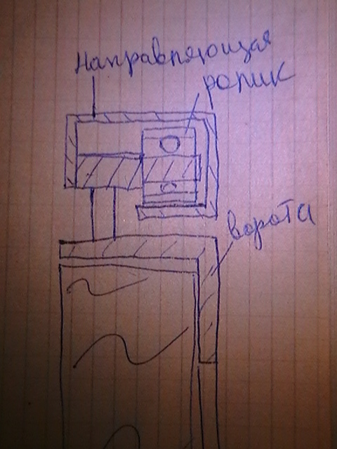

    Хочу сделать трехсекционные раздвижные ворота. Они будут достаточно легкие каркас из сороковки.Сверху железо. См. рисунок.
    Где взять крепление?

    Крепится сверху на брус 100х150 . Представляю просто три паза по которым на роликах будут кататься секции. Тяжелыми их смысла не вижу делать-гараж во дворе.
    Где вот взять вот этики ролики и резину. А остальное думаю сварщик сделать.

    ну представте себе швеллер широкой стороной к верху, на швеллер паралельно наваренные либо профильная труба, или квадрат,... между трубами и квадратами и получатса пазы, ширина и глубина такая, какая нужна исходя из тех роликов какие есть, если нет никаких то покупаете в магазине ролики, подбираете прокат, а дальше дело за сварщиком
    точно так же можно сделать и серху, только без роликов

  • Если балка над воротами крепкая и выдержит вес ворот то удобнее всего я думаю направляющие под ролики расположить вверху и подвешать ворота а внизу расположить лиш направляющие от поперечного смещения

  • Можно примерно сделать вот так но это я наспех набросал при желании можно придумать и получше
    направляющую согнем из четверки сталь 3 а ролики
    просто закрытые подшипники плюс регулировка по высоте две 12 шпильки

  • В ответ на: Можно примерно сделать вот так но это я наспех набросал ....
    http://www.rollingcenter.com/sito_russo/pdf/WALLZ6.pdf
    то же самое только лучше и страничка из каталога:улыб:

  • проблема в том, что планировал 3 секции и откатываться все в одну сторону должны. 8-(
  • Я понял что все воротины должны откатываться в одну сторону поэтому надо будет ставить три направляющие

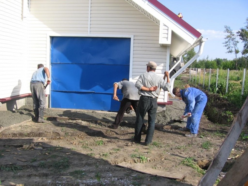

    А действительно, почему хрен соберешь, есть горький опыт? Интересуюсь, потамучто тоже выбираю ворота, очень скоро нужно поставить. Размеры: 2540 - ширина, 2240 - высота, притолока любая. Вот собственно сам проем.
