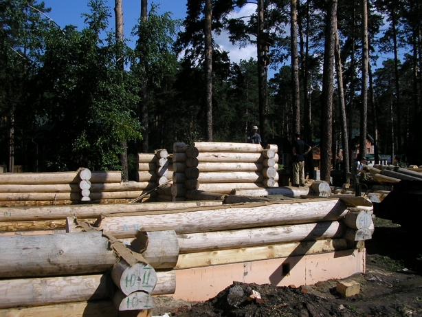

  • Я из бруса строить бы не стал. Есть опыт строительства и утепления дома из целиндрованного бревна. Теперь хочу построить каркасный дом. Тоже подумайте над каркасником.
    А если покупать брус, то лучше его взять в феврале. Цены будут самые низкие. Как сохранить геометрию бруса, наверно как и геометрию обрезной доски. Штабелевать под навесом, спрятав от солнечных лучей, сверху на штабель положить гнет.

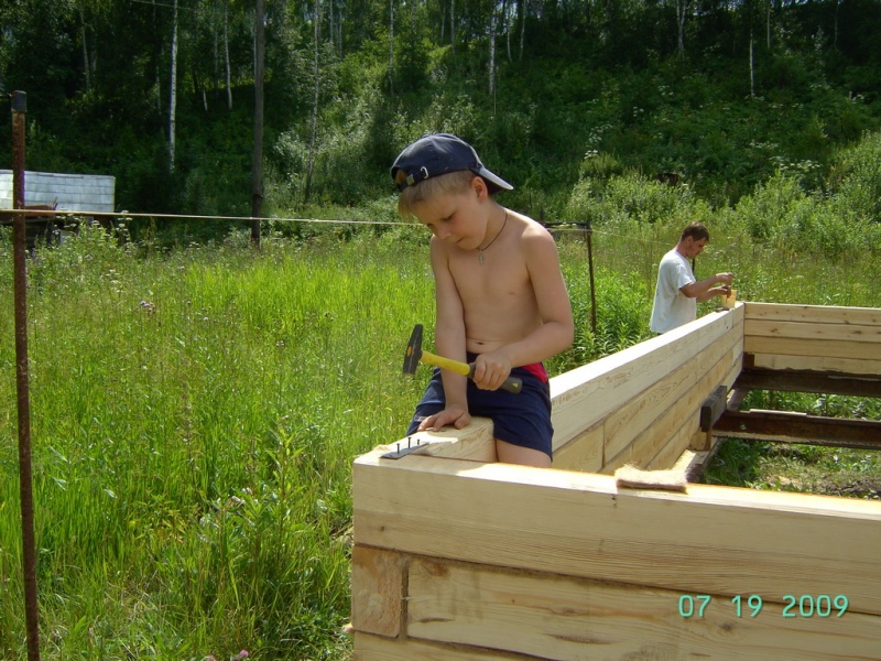

  • Летом этого года строил дачу из бруса.(самого простого 100х150 естественной влажности.)Что подразумевает под собой-тяжелый- притяжелый,сырой-присырой.При вбивании гвоздя аж брызги летят.Спилили-распустили-продали. Если грамотно шкантовать,и правильно распределять межвенцовый уплотнитель,то осадка сруба не доставит видимых хлопот.

  • Мягко говоря - до грамотного Ваш сруб недотягивает :спок:
    Шканты - они может у Вас и грамотные (их невидно на фото), а вот стена, что справа и обвязка из швеллера - не грамотные.
    Скорее всего шканты не спасут и придется уплотнять поновой.
    :спок:
    ЗЫ: Зачем швеллер плашмя положили? Или что это там такое?
    Исправлено пользователем КОЛО (20.10.09 16:22)

  • Кто вам насоветовал две фаски с бруса снимать?Убейте его-теперь ваш межвенцовый утеплитель будет вечно тянуть воду бегущую по стене.Нормальные люди делают капельник-фаска только снизу шва.А так сложено нормально,посмотрим что покажет весна.

  • Интересно Ваше мнение по чашкам в верху?
  • В ответ на: Кто вам насоветовал две фаски с бруса снимать?Убейте его-теперь ваш межвенцовый утеплитель будет вечно тянуть воду бегущую по стене.Нормальные люди делают капельник-фаска только снизу шва.А так сложено нормально,посмотрим что покажет весна.
    Странно, я специально обращал внимание, на том же профилированном брусе две фаски (вернее даже четыре, две внутрь дома), оцилиндровка та вообще сама-фаска...
    Кстати как я понял на Ваших же фото (вроде хозпостройки) две фаски сделаны...
    Если проблему можно решить, то не стоит о ней беспокоиться, если её решить нельзя, то беспокоиться о ней бесполезно
  • Точно-две.Там утеплителя вообще нет,шов пустой.Упрофилированного бруса межвенцовка спрятана в пазах и наружу не светится.У грамотно проконопаченой оцилиндровки утеплитель забит в шов мм на 7-10 и находится выше точки падения воды.

  • Вообще я стронник чашки снизу,меньше сечение ослабляется.А при рубке с остатком ,в углах сплошной паклевый шов получается,хоть снизу чашка, хоть сверху.

    Про фаски Вам уже написали.
    И про обрешетку.
    Еще добавлю - тот угол, что на фото приведен, сильно ослаблен за счет стыковки бруса в пролете. Стыковать нужно было строго над поперечной балкой.
    Я считаю, что это несильно усложняет процесс постройки дачи, но зато сильно упрощает последующую её эксплуатацию и сильно увеличивает её долговечность. :спок:
  • Извините за неполный фотоотчет,времени было мало, а работы много.Но на снимке видно,что под каждым стыком стоит уселение.
