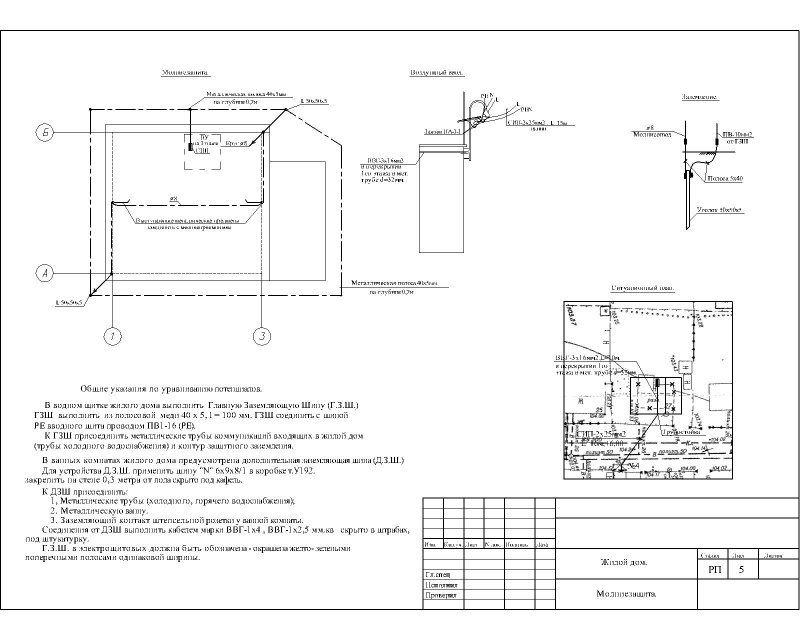

  • Читайте. Только всё подряд необязательно, находите что требуется. Цветом выделены мои пометки, не обращайте на них внимание.
    Из картинок в приложении, насколько я понял, Ваш вариант на самой последней.
  • Большое спасибо, пошла читать:улыб:
  • заземление и молниезащита
  • и еще листик
  • Спасибо. Вы делали сами по этой схеме? Как Вы забивали уголки 50*50 5 метров длиной?
  • В ответ на: Спасибо. Вы делали сами по этой схеме? Как Вы забивали уголки 50*50 5 метров длиной?
    нет я в своем доме ни заземление ни молниезащиту не делал....
    а это из проекта... видел как люди трубу 50 забивали на 15м. видел как горизонтально трубой пробивали 10м... да что только люди не делают....
    У меня на крайняк труба 15м. d=255 зарыта будет 100% заземление.... Думаю вбейте сколько вобьется.. и главное выводы видимые сделать. 50 уголок достаточно жесткая штука... только вот помойму там есть нармированное повторное заземление толи 4 Ома толи 10Ом.
