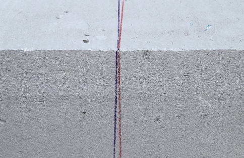

  • Качество продукции Сибит отвратительное!!!
    Пазы не совпадают - это раз, в итогде блоки могут торчать из стены до 1см.
    Геометрическая форма неточная, даже прямой угол не выдерживается!
    Большое количество идущих с завода блоков со сколами.
    Лучше бы я взял другой газобетон или даже пенобетон. Второй этаж наверное так и буду делать из другой продукции.
  • В ответ на: Лучше бы я взял другой газобетон или даже пенобетон. Второй этаж наверное так и буду делать из другой продукции.
    Все познается в сравнении. Вот когда возьмете, может тогда и поймете насколько ровнее был сибит.
    Для меня проблема было не несовпадение пазов, а слишком маленькие выемки под пальцы. На трех пальцах держать блок в 30 кг тяжело. НО. В другом газо, пено, полистеролбетоне и этого нет. Вот вы его попробуйте уложить. Не удобно однако будет.
    p.s. Положил 38 кубов толщиной 300 за месяц не спеша.

    По качеству. Наверное Сибитовцы распоясались. Когда я покупал, был разбег по толщине на 0,5-1см. Мало. Но, чтоб углы были не прямые.......
    Вот именно, если наш сибит сравнивать с нормальными блоками газобетона (типа Hebel) то конечно разница будет видна.
    причем в разных поддонах качество разное, надо будет возвращать в зад им.
  • В ответ на: если наш сибит сравнивать с нормальными блоками газобетона (типа Hebel)
    Это где такие продают то ? Мы же пользуем то что есть. И сравнивать надо то что есть, а не то что могло бы быть.
    Ну износилось немного у завода оборудование, ну не меняют они струны. Хорошо хоть вообще завод не остановили. И не остались с тем что в гаражах производят.
    В принципе не проблема была топориком подрубить, если вообще это надо.

  • В ответ на: Качество продукции Сибит отвратительное!!!
    Да ну не верится, если честно.. :umnik: Знакомые строятся, говорят всё в порядке - уж сантиметровых выступов не встречается точно (специально спросил - поинтересовался)..
  • Хотите на экскурсию?
    Это не только у меня, у соседа также. В среднем 3-8мм нестыковка, что уже достаточно много. Причем разные поддонны поразному - есть нормальные, а есть такие о которых и пишу.
  • А вы блоки покупали на заводе или у дилеров а то дилеры могли вам впарить вторую категорию она дешевле ,эта категория не прошла по геометрии

    Были и у меня нестыковки. 3 мм может, но не больше. Сначало подрубал, потом плюнул.
    А геометрия? Все вроде ровно. Нет таких уж критических показателей, которые так в глаза бросаются.
    Опять же под сайдинг все равно утеплитель вешать.
    p.s. мне тут рассказали какая геометрия у других бывает. причем при разной плотности. строить из этого не собирался, но и говорить о них что то плохое не буду.
    Вы же говорите что этаж уже построили из сибита, зачем достроили то, если он такой как вы описываете? взяли бы другой и было бы счастье.
