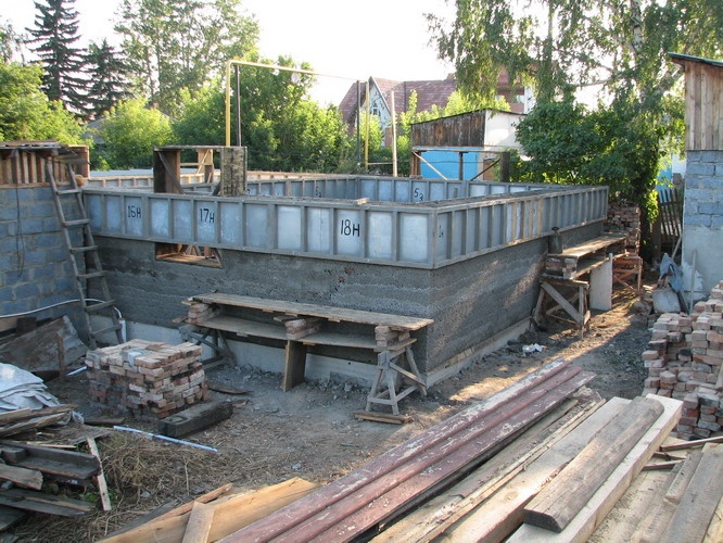

  • я использую съёмную лёгкую, собственного изготовления
  • из чего она сделана?
    "погонять" не дадите? :eek:
    Прошу мои посты заумным юристам-"библиотекарям" не читать, так сказать... игнорировать. Вумнее покажетесь.
  • дык занята она, строюсь я, каркас опалубки сделан из 50-ти и обит железом и покрашен, сделана чётко в размер моего 5-ти стенка, щиты по высоте 60см. по длине всякие разные, от 0.5м до2.8м, для удобства работы с ними.
  • что в опалубку льете?стены ровные получаються?
    ART DE VIVRE
  • а чё цифры означают? 18н, 17н?
  • конструкция опалубки , идея Прораба, числа с буквами , это нумерация наружних и внутренних щитов "Н" наружние "В" внутренние, нумерация сделана на всякий случай, что не перепутать щиты местами,
    заливаем лёгким бетоном, стены практически идеальные.

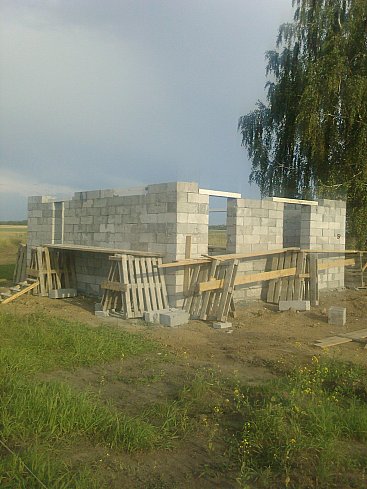

  • фундамент, это уже пройденный этап, у меня последний ряд стены остался, видимо будет не простой.
  • Ну как показала практика последний ряд он блин всегда не простой. У меня надо последние 3 ряда поднять и вот чешем репу как бы туда эти блоки то закидать. Лесов нормальных нет приходиться мастерить из того что есть.
  • ай-яй-яй :1: технику безопастности нарушаете, ноги не боитесь переломать, у меня бы прораб за такое дело всех без басплатного обеда оставил, у вас же поддоны есть, сколотите два поддона досками крест на крест и так же досками по диагонали свяжите, мне проще, леса есть, вечером сделаю фотки , выложу.
  • Ну вот так сейчас и будем делать что бы наверх подняться. Вот только как блоки туда поднимать.
    А чем кстати такая конструкция то не нравиться. Все стоит прочно и не качается.
    Исправлено пользователем vqd (25.08.09 13:55)
  • показалась больно хлипкой,
    дык сначало блоки на леса, потом на стену, иначе никак...
