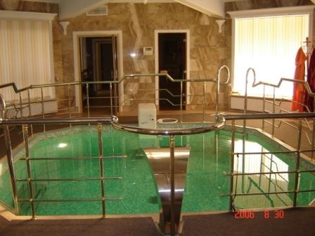

    Ниже приведу фото "нормального" маленького бассейна в частном доме.:хехе:

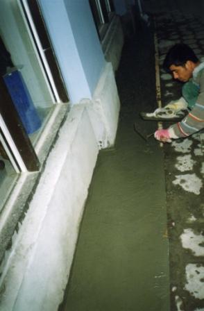

  • Сделали недавно:
    1. отмостка дома восстановлена (фактически заново) бетоном с добавлением добавки Кальматрон-Д (водонепроницаемой).
    2. цоколь загидроизолирован Кальматроном
    Основная проблема была - ливневые воды.
    Фото прилагаю.

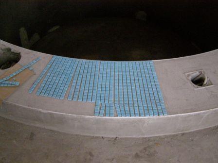

  • Фото бассейна. Еще одного
  • Фото №2
  • Фото №3
  • Фото №4

    Гидроизоляция цоколя
  • Отмостка с Добавкой Кальматрон-Д + цоколь.
  • Гидроизоляция цоколя

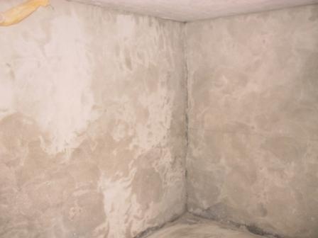

  • Сделали гидроизоляцию подвала изнутри Кальматроном. Теперь не мокнет. Кстати делали своими силами. Интересный эффект! Выкладываю два фото.
  • Второе фото. Подвал после.
