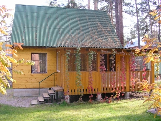

  • Дом, обшитый лиственницей, покрываю Тиккурилой Валти Колор (светло-желтой прозрачной). Т.к. у лиственницы высокая стойкость к гниению и прочему, остановилась на том, что защищать ее нужно только от ультрафиолета, точно не знаю, но говорят, что она чернеет так же как сосна и пр. древесина, бесцветные составы от УФ не защищают. А самое главное защита от грязи, где на доски осадки попадали, теперь хоть отрывай и меняй, въелись грязные брызги глубоко.
    Красить лиственницу Тиккурилой одно удовольствие, впитывает очень мало, ложится ровно, попробовала на сосне, как губка все впитала, а здесь растирать приходится. Достаточно на один раз красить, различия в цвете на один или два слоя не видно. На первый слой Валти Колор пленку не образует.
    Я выбирала между Сенежем и Тиккурилой, зная Сенеж представляю как бы я парилась с покраской, особенно на высоте...
