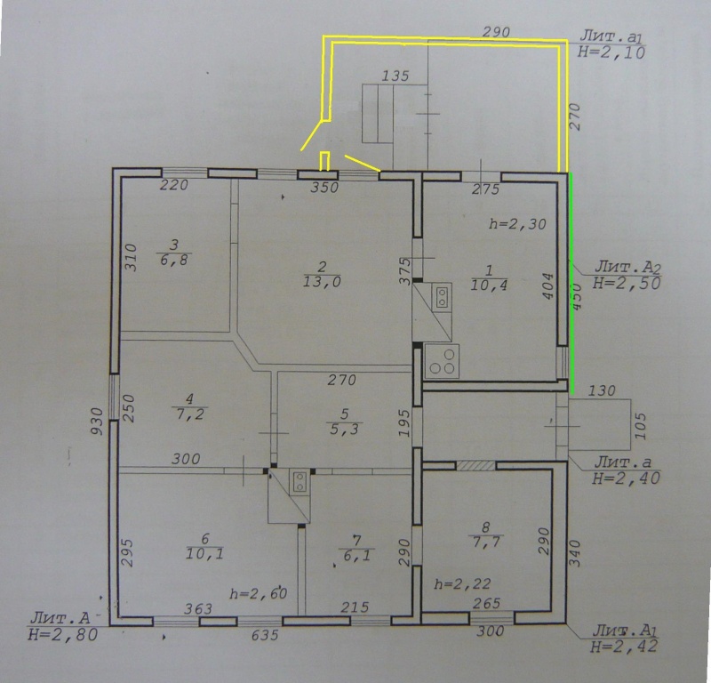

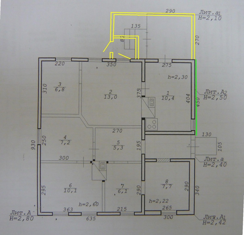

  • Как бы в продолжение ТЕМЫ решил не торопиться с ремонтом имеющегося безобразия, а всё-таки попытаться сломать и построить заново.
    Естественно, всё решит цена вопроса, поэтому и хочу попытаться узнать во что это удовольствие может вылиться в денежном эквиваленте. Сам делать не буду-доверюсь специалистам.
    Перечислю свои хотелки:
    - на картинке жёлтым цветом показана площадь реконструкции, красным цветом линия, которая должна остаться незыблемой и не должна во время разбора подвергаться никаким деформациям - это чужое. Жёлтый пунктир - это возможная зона расширения пристройки;
    - требуется фундамент и новые стены, в идеале хотелось бы в 1,5-2 этажа скворечник сделать, но это если бюджет выдержит. Если не выдержит, то надо будет сделать так, чтобы возможность надстройки имела место быть;
    - к стенам естественно надо пол и перекрытие, окна и двери;
    - всё под чистовую (или близкую к ней) отделку;
    - по срокам - хотелось бы уложиться до холодов и уйти в зиму в новом помещении;
    - если в этом году не впишусь в смету, то в следующем году с наступлением тепла можно будет вернуться к поднятой теме.
    От заинтересованных лиц в личке жду предложений. Варианты реконструкции можно обсудить здесь.

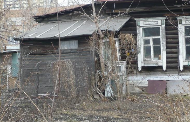

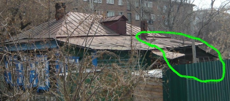

    Добавлю фото - вид с улицы.
  • Вид со стороны участка.

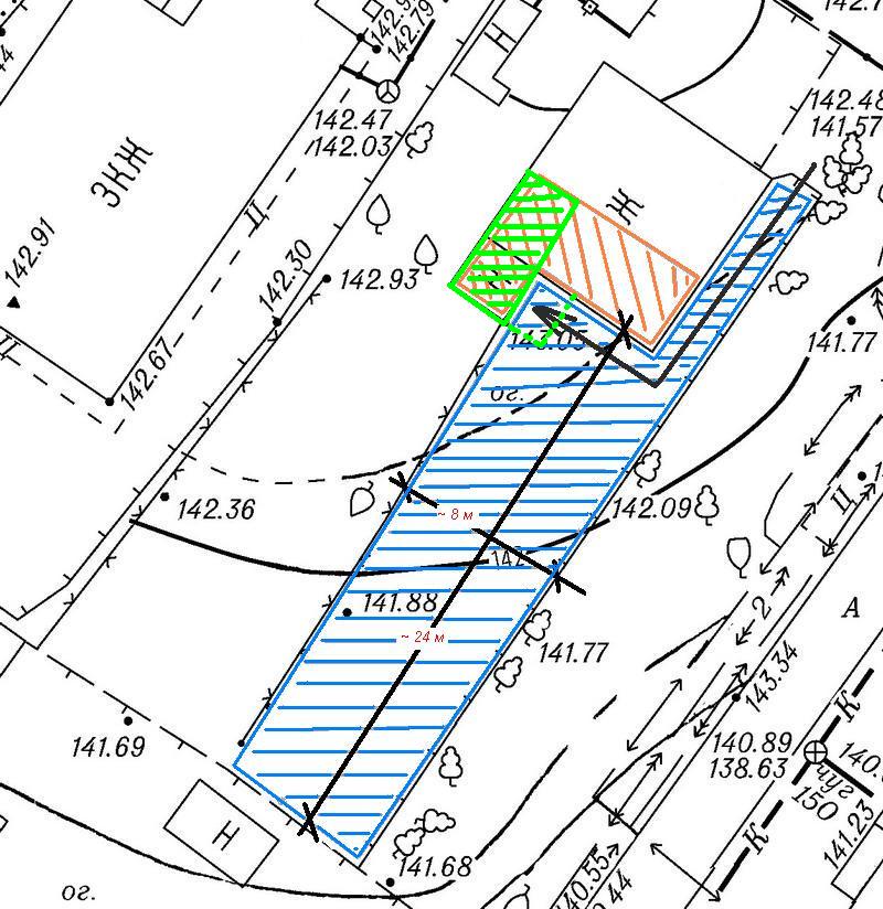

  • План участка. Зелёным показана реконструируемая часть.
  • Чтобы повысить этажность придется затрагивать территорию соседей.
    Чтобы не затрагивать - только снести эту пристройку со своей стороны и сделать новую такой же высоты.
    Ширину пристройки увеличить можно.
  • В ответ на: Чтобы повысить этажность придется затрагивать территорию соседей.
    Нет, не придётся. Над моей пристройкой не их территория.
    В ответ на: Чтобы не затрагивать - только снести эту пристройку со своей стороны и сделать новую такой же высоты
    Это и планирую сделать. Со вторым этажом скорее всего придётся повременить и под него скорее всего надо будеть с администрацией вопрос решить.
    В ответ на: Ширину пристройки увеличить можно.
    Нет. Ни длину ни ширину. Только в сторону вдоль дома.
    На картинке красным заштрихована чужая территория.
  • Придется.
    Если свою пристройку сделать выше чем у них, то получится перепад высот, что приведет к увеличению нагрузки от снега в этом месте.
    Соответственно крышу им придется усиливать :улыб:.
    Расширяйте ту часть, которую можете.
    С точки зрения работы конструкций и производства работ - лучший вариант. :улыб:
    Исправлено пользователем КОЛО (24.07.09 12:12)
  • В ответ на: получится перепад высот, что приведет к увеличению нагрузки от снега в этом месте
    Это ценное замечание! Зная ненависть соседа к снегу на крыше (у него подветренная сторона) мне это весьма дорого обойдётся.
    Спасибо за подсказку, буду думать. :agree:

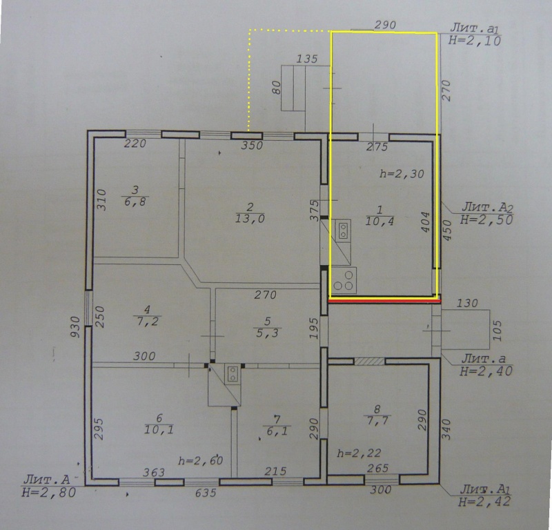

  • Посетила меня очередная идея - перестроить меньшую часть развалюхи с небольшим расширением. На картинке жёлтым цветом обозначена ориентировочная зона реконструкции. Где показано зелёным-утеплю и засайдингую.
    Вероятно придётся делать из бруса, т.к. других предложений нет.
    Не подскажет кто-нибудь навскидку сколько это может стоить без отделки? Хотя бы порядок цен.
    Ещё хочу перенести входную дверь на место одного из окон - чем это может быть чревато?

  • Хочу перенести входную дверь в дом на место окна (на фото обозначено красным) - как это правильно сделать? Выломать окно и пропилить нижние брёвна или необходимо сначала какие-нибудь крепёжные мероприятия выполнить?
    Жёлтым показана граница предполагаемой пристройки.

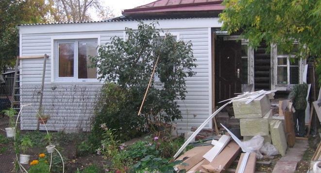

  • Ну вот и закончилась эпопея с моей пристройкой. На всё-про-всё ушла неделя рабочего времени.
    Спасибо винтовым фундаментам KRINNER и технологии ЛСТК! :respect:
    На фото - как было.
  • Отдельное спасибо:
    - Вадиму - подробно на Сиб. Ярмарке рассказал о ВФ;
    - Алексею - приятно было вести переговоры по телефону и в офисе;
    - Юрию - за монтаж фундамента на месте;
    - Сергею - за организацию работ по производству и монтажу каркаса и всей пристройки;
    - ну и бригаде монтажников - Андрею, Александру и Руслану.
    Всем - :agree:
    На фото - как стало.
