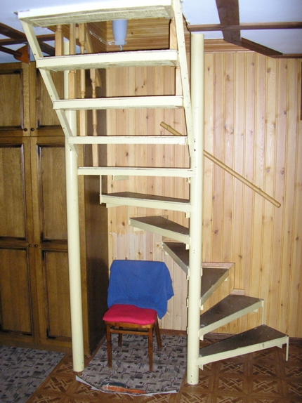

  • а лестницу лучше всего сделать "полувинт". Такую, как "эковата" показал на фото. Она места мало занимает и доволно удобно. Правда диван наверх по ней не втащишь. Но это же дача. В конце-концов простенькую мебель можно разобрать и по частям занести. А двуспальный пружинный матрац мы поднимали через окно.:улыб:
  • И мне нравиться такая лестница, тем более она у меня более уместна будет.
