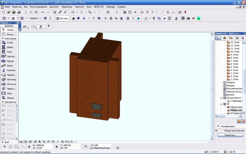

  • Потому как поставить теплоемкую печь с закрытой каменкой на много сложнее чем установить любую печь из серийно производимых. Я например сам установил 3 года назад и вроде работает и хлопот меньше. Можно в принципе обложить кирпичем еще, но пока руки не дошли.
    MELIOR QUAM OPTIMA

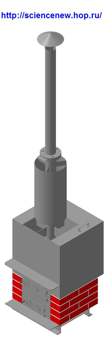

  • "Железяки" тоже хорошие. Если руки и голова есть, можно самому сварить. У меня покупают чертежи и делают. В основном маленькие фирмочки. Частнику можно и по картинке слепить. Качество картинки достаточное, повторяемость конструкции для личного пользования необязательна. Все равно по месту делают. Не хуже (а для наших условий - лучше) закордонных получается.
    Подглядеть картинку можно Печь для бани
  • Очередная сковородка...
    Автор? Какой же КПД у этого опуса? Какая температура отходящих газов на выходе из трубы? А какая температура в топливнике?
    Особенно умилило: "Базовый вариант комплекта чертежей (сборочный, спецификация, деталировка) стоит 10 тыс. рублей с НДС. Оплата только по безналу. Остальные документы (монтажный чертеж, техпроцесс, формуляр, описание...) могут быть индивидуально выполнены за отдельную плату по договоренности."

    Тут вот сын меня попросил консультации по своей новенькой бане на даче. Посмотрел, а он уже "железяку" смонтировал... Вроде современный, неглупый мужчина, но монтаж в совершенный ужас привел...:хммм: Хотя исстари известно - русский мужик рисковый человек, мину под очаг нам запросто...
    Вот, сходу проработал вариант ему, в размеры уже установленной, буду монтировать через недельку...
    Так что "железка" остается не у дел, никому не надо? Дешево :миг:

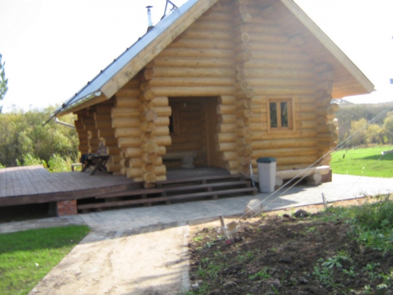

    Одним поленом не прогреешь, надо 12-20, на большую баню. Как в приведенной на снимке печи. Баня 9х6, с верандой, печь топилась зимой один раз в неделю, три закладки за топку по 5-6 поленьев, на второй день в парной 60грС, на третий - четь подтопить, горячей воды 300л, а через неделю после топки, в бане не ниже 10грС.
    инженер-печник
  • В ответ на: Чтобы экономить, нужно топить когда на улице тепло (лучше летом), набирать теплую (лучше горячую) воду, баня маленькая должна быть. Экономно расходовать воду... Зачем такая баня нужна! Мучится и экономить?
    А то все Фишер да Фишер...
    Вот эта баня, заметьте - Сибирь, не приведенный Вами пример собачей будки в Сочи...
