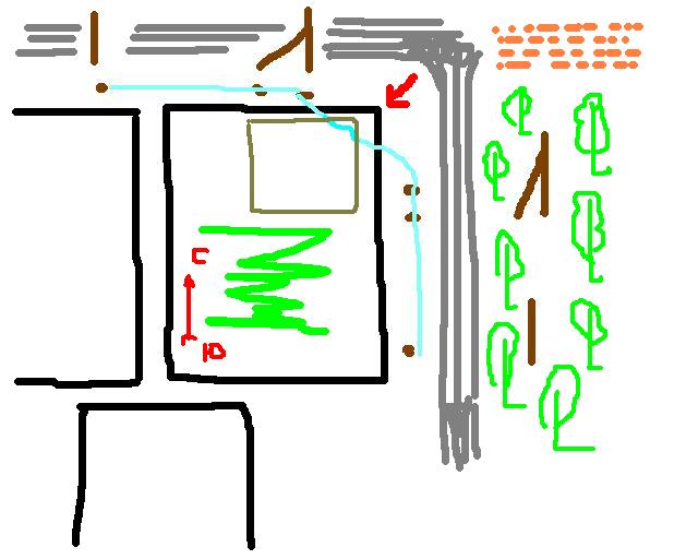

  • Вообщем... небольшой участок вытянутый с севера на юг...... крайний , дорога от него справа и сверху (на рисунке, не могу его прикрепить, траблы на НГСе)
    на прошлой неделе один деятель установил столбы электрические вдоль дороги в 0,5 метра от границы моего участка...сверху и справа
    1-й рамс: провода пойдут над моим участком
    2. справа от угла дороги - планируемый в будущем другой выезд на улицу, я планировал заезд на свой участок сделать со стороны стрелки... теперь там стоит два "угловых" столба с подножкой.
    3. дом поставить не успел еще... (нарисован квадрат), провода еще не натянули.
    Где зеленое - это южная часть участка... участок маленький... ставить дом с юга не буду, т.к. дом закроет весь участок, солнечного света не будет, да и снега придется копать....
    Вопрос: нарушил ли этот "деятель" СНИПы?
    Если столбы поставили, провода натянули (или еще не успели) - на каком расстоянии я имею право поставить свой дом на своем участке?
    Мне совсем не нравится, что меня будет окружать с двух сторон линия электропередач.
    Что делать? Посоветуйте, пожалуйста?
    Не получится так, что поставив столбы - я не смогу потом дом вообще поставить: будет близко до соседа и будет близко до столбов?
    Можно ли стоблы поставить вдоль дороги, на другой ее стороне у "лесополосы" ?

  • Говорит, что у него есть проект... и типа провода могут на 1 м. заходить над углами над участками...
    Меня больше всего задело, что поставили два столба с подпорками: R ___ Я, и теперь как мне оттуда выезжать, и что за вид у меня будет участка?
    Кругом одни столбы..., а между столбами ворота для въезда на участок?
    + я хотел канализацию выводить в сторону дороги...

  • как нарисовано в прикркпленном фале - вообще-то не делается. в таком случае должен быть не один анкер у поворотных опор, а два по направлениям линии. т.к. нет расстояний между опор, можно сказать, что логичнее было-бы поставить опору с двумя анкерами прямо на углу участка.
  • В ответ на: как нарисовано в прикркпленном фале - вообще-то не делается. в таком случае должен быть не один анкер у поворотных опор, а два по направлениям линии. т.к. нет расстояний между опор, можно сказать, что логичнее было-бы поставить опору с двумя анкерами прямо на углу участка.
    да и правда такое наврятли могли люди сразу в проекте нарисовать... при условии что на угу участка нет других коммуникаций... например тойже канализации или еще чего.... правда бывает так что и вашего участка сначала просто небыло...
