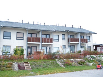

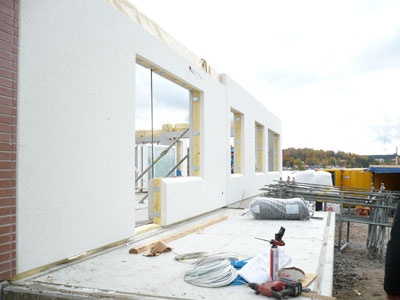

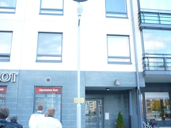

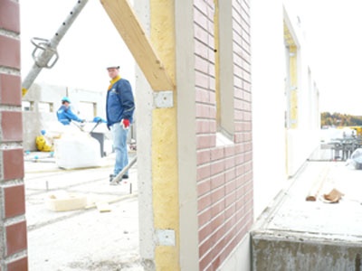

  • Я пытаюсь фотки скинуть. не лезут чегото. Размер пробую уменьшить. Могу в личку.
  • Такого качества не делают. Не позволяет оборудование. Кривое оно все.
  • фото
  • еще
  • ещ е
  • фо то
  • ф ото
  • Вы бы лучше СВОИ изделия сфотографировали и показали.
