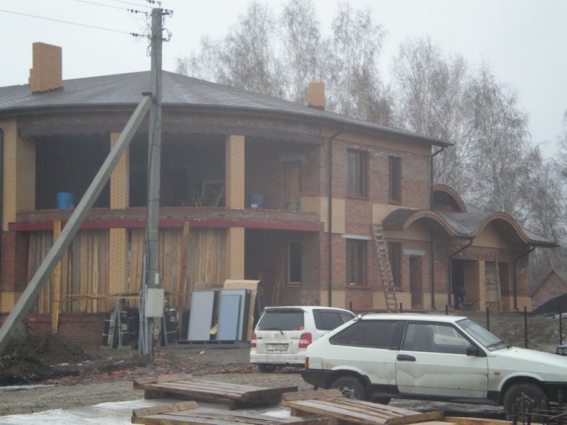

  • Труба печная поди торчит?
  • трубы печной нет.
    сантиметрах в 30 от кромки крыши торчит гусак электрический. больше ничего.
    лучше фоток не нашол - такая вот есть
    не ори на меня! я тоже личность!!! ©
  • Гм... а на фотке как раз труба имеется...
  • Вы мне будете рассказывать за мой огород?
    я Вас умоляю.
    столб это. деревянный столб, на котором висят провода электрические. вдоль улицы натянутые.
  • В ответ на: Вы мне будете рассказывать за мой огород?
    я Вас умоляю.
    Вон оно че... тогда сорри.

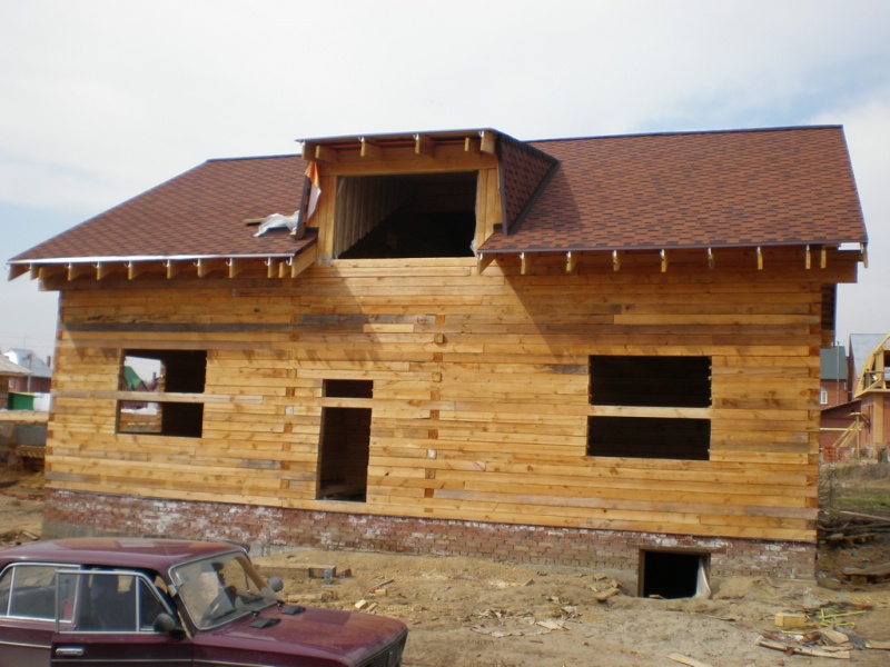

  • В двух фронтонах слуховые окна. Крыша холодная, утеплена только по углам. Но там вент зазор 50 мм.
  • а так
  • Холодная 600, утеплённая 850 р за квадрат. Ещё можно подобный вариант

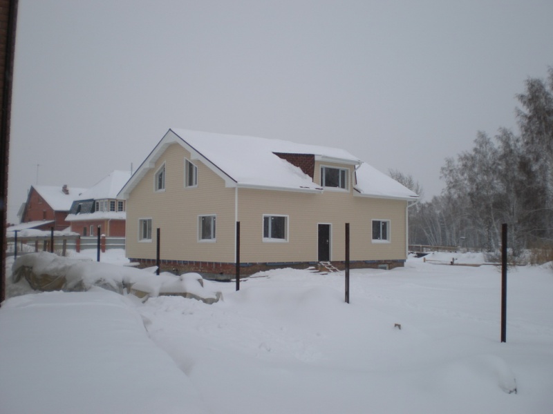

  • операция "крыша" завершена.
  • Сколько у вас высота крыши?
  • Неплохо? Но почему голубой цвет?
    Я продал много крыш разных цветов но у меня всегда вызывал интерес исходя из чего выбирают именно голубой?
    MELIOR QUAM OPTIMA
  • если чесно - цвет был не главное.
    какого материала в наличии и в комплекте было достаточно - тот и взяли.
    а с другой стороны - ни у кого на обществе больше такого нет - у всех или красный, или зеленый.
    теперь можно говорить - "ищи домик с голубой крышей"
  • э... не совсем понял
    высота "чердака" 1,5 метра
