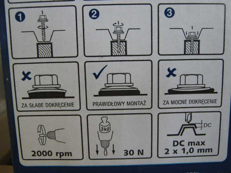

  • Вы считаете можно визуально увидеть как саморезы прикручены, перетянуты?
    :dnknow:
    Главное, чтоб тепло внутри было...
  • Да, считаю.
    Прсмотрите картинку.
