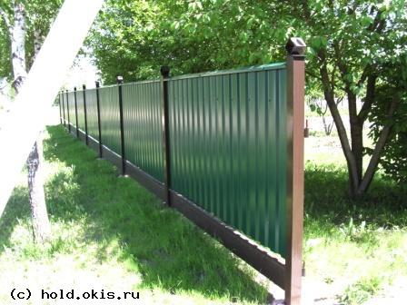

  • к красивому забору - нужен будет такой же колпак. покрашу в нужный цвет - полимеркой. сделаю заборный конек и другое... пишите в личку.
    эх...жизть моя жестянка...
  • Поднимаю темку нужен забор 130 п/м
  • можем установить недорого...
  • Покрытие полимерка?
  • Профлист с полимерным покрытием, столбы просто краска
  • Хочу внести ясность к картинке забора. По низу забора идет труба 180*60 (а не просто профлист). Вертикальные столбы 80*80. Забор нужен в уровень.
