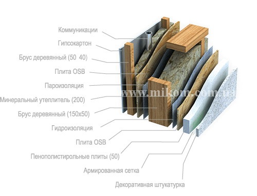

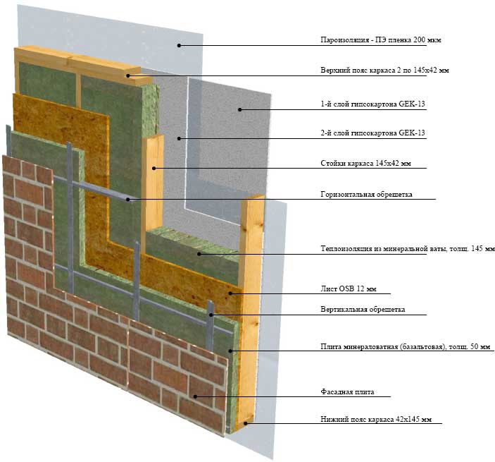

  • ПРЕДЛАГАЮ ОБСУДИТЬ ДАННУЮ ТАБЛИЦУ!!!
    "Коофициент теплопроводности материалов и требуемая толщина" Источник НАДЕЖНЫЙ! В прикрепленном файле!!!!
