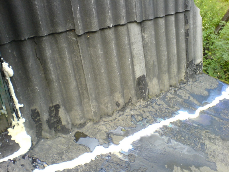

    Не очень удачно сделан стык крыши дома и крыши веранды, а возможности заделывать чем то сейчас нет.
    Существуют какие-нибудь жидкие быстросохнущие герметики? Типа макрофлекса... залить в стыки и всё - хотя бы чтобы до сл. весны простояло (а то сгниет нафиг дом...)
  • Погодите ,погодите. Что ,к чему стыкуете? Где течёт? Место стыка,- хотябы фото. Либо чуть подробнее -если можно конечно.
  • Наклонная крыша из шифера и горизонтальная крыша веранды (покрыта рубероидом). Стыки все несколько лет назад проливались гудроном но результат не впечатлил.
    Может быть есть что то "полужидкое" которое не густеест сразу ? Типа мастики - пролить этим чтобы заполнило щели. Гудрон снова не предлагайте - "не то".
    Пока просто макрофлексом пробовал - не то ((

  • сначала убедитесь, что не бежит где-нибудь выше. На коньке например, или возле трубы. Три раза сталкивался с подобным - все три раза бежало в другом месте. Вода успешно стекает по внутренней стороне ската, и бежит внутрь там, где он кончается.
    До кучи - мкрофлекс воду не держит, и на фотке видна здоровенная вертикальная щель.

  • Кхм...
    Вобщето принято нижнее покрытие заводить ПОД скат верхнего.
    В данном случае Вам поможет только переустройство этого стыка.
    Никакие мастики и т.п., в данном случае, Вам не помогут
  • Ну пробуйте еще раз гудроном, или клеем для битумной черепицы что будет дороже.

  • Или рубероид под верхний слой шифера запихать на клей битумный.

  • У меня похожая фигня только из металлочерепицы, я дыры в стыке заливала кровельным герметиком на битумной основе (с монтажным писталетом). Правда, результат уже не проверить, так как потолки подшиты, а до этого текло сильно. У меня у крыши скат крутой, жуть как страшно было :безум:, что смогла достать, то заполнила герметиком, он хорошо проникает и атмосфероустойчивый...
  • Нарежте рубероид полосой в половину рулона по ширине и длинной пр. 1 м. Затем берите праймер это такая мастика на основе битума и мажте щедро первый ряд шифера , а также место примыкания . Потом берете кусок рубероида и смазав его с одной стороны до состояния липкости наклеиваете на шифер так ,что бы верхний край полосы подходил под второй ряд шифера ,а нижний накрывал кровлю веранды на 20-30см.
    Мастику можно сделать растопив гудрон влить в него солярку .На ведро гудрона 1-1,5 л. соляры .Только прежде снимите смолу с огня!
    В место рубероида хорошо подойдет БИКРОСТ и тп.
    Куски можно делать поменьше 30х30 40х40 и тд. Тогда ими работать легче ,но начинать надо с низу кладя их в нахлест порядно.
    Если не понятно пишите - нарисую.

  • Ваша конструкция дышит, и от ветра и от температуры, так что шов всегда будет трещать, никакая мастика не спасет. Все равно зимой она станет хрупкой и потрещит. Самый простой и надежный вариант это прорезать болгаркой шифер сантиметров на 5 повыше стыка и подвести полосу из жести, лучше оцинковки, засунув ее сантимов на 20 под шифер и еще на 20-30 поверх рубероида на веранду. Будет стоять сколько надо. А закрепить его проще всего на саморезы.
