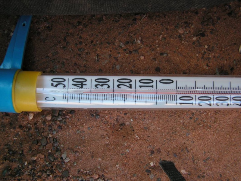

  • Для тех, кто ездил в монголию и южный КЗ - как ведут себя машины при +50.
    Особенно интересуют дизеля.

  • промыть радиатор изнутри и снаружи, Помыть мотор физически(важно!), поменять крышку радиатора, проверить вискомуфту и диффузор.
    и если авто исправно - все будет ок.

  • в тени...
    ездили нормально, даже уазик :улыб:
    на всех машинах были доп вентиляторы, но ими так и не воспользовались.
    Разруха не в клозетах, а в головах... (С)
    Исправлено пользователем BladeR (15.04.10 21:06)
  • у меня на жаре + высоте тянуть заметно хуже начинает, солярка превразщается в чОрный дым.:улыб:У тебя турбо, этот эффект должен быть сдвинут на более высокую высоту и более жаркую жару...
  • Для технически исправной машины (бенз- соляр без разницы) +50 не жара, другое дело для тех, кто в машине!

  • По опыту езды в жару в Горный Алтай в 2008-м и в Хакасию в 2009-м, и там и там бывало далеко за 30 по Цельсию тянет хуже и в бак меньше влазит. Помню в Бийске на заправке я лил холодную воду из гидранта на бак в процессе заправки, так хорошо полез газ, а до этого по 10-15 литров или вообще ничего на других заправках. Но вопрос в силе - как оно будет при экстремальном градусе, за 40?
