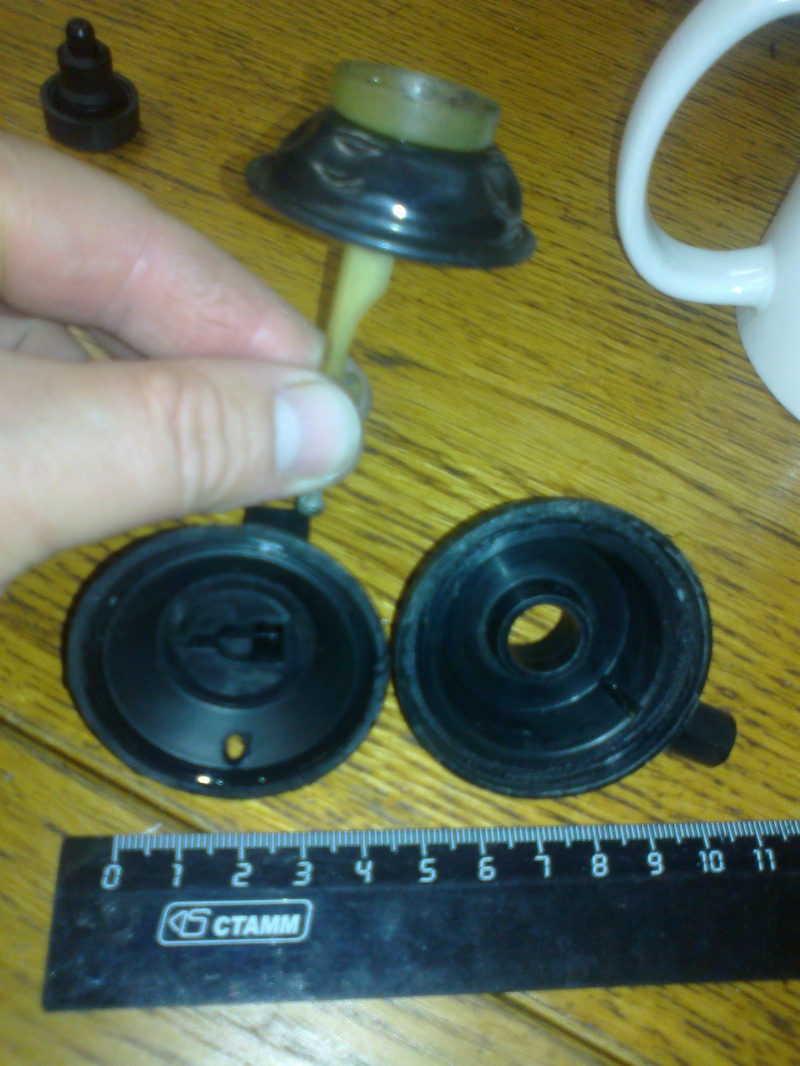

  • Имеем девайс по имени "пуллдаун", установленный на карбюраторе Пирбург. В "грибочке" на картинке дырка и требуется замена. В инете пишут о замене прорезиненой тканью от отечественных бензонасосов, но в результате ход штока оказывается несколько ограниченным. Есть желание установить более эластичный элемент. На первый взгляд идеально подходит кусок велосипедной камеры, но эксперимент показал, что она разбухает от бензина, и в данном узле использоваться не может. В общем жажду кусочка примерно 50*50 тонкой (около 0,2) резины или иного эластичного материала. Причем материала, устойчивого к бензину, поэтому то, о чем все подумали не подойдет:улыб:
    А, да. Ни отдельно ни в составе других узлов данный девайс приобрести невозможно.

  • Владимир, оно ?
    Dello 301290220030A
    Ну и куча других номерков для Pierburg - здесь
    Исправлено пользователем AllExK (06.09.16 22:53)
  • Это на солекс, посадка другая - смотри на фото. Я уже думал его заказать и мембрану оттуда выковырять, но размеров его не могу найти.
    Государство - это мы?
    Нет, государство - это нас!
  • В ответ на: Владимир, оно ?
    Dello 301290220030A
    Этих Пирбургов как грязи. На мой номер 049 129 220 B

  • Уже увидал, что в них без бутылки не разобраться.
    Ну я бы, на твоем месте, рискнул и заказал Dello. Ведь есть вероятность, что мембрана там такого-же размера :улыб:
  • Да не сказал бы. Сначала страшно, а потом привыкаешь:улыб:Но честно говоря я хоть и понял концепцию, но у спеца настраивал все эти ништяки за пятак. Делло закажу, если не найду подходящего материала, да вот еще подумываю сделать таки из камеры, но корпус не склеивать а сделать разборным, чтобы мембрану можно было менять. Сколько того бенза туда попадает, поди на год -другой и камеры хватит. Ну и Делло тоже не вечная...

  • В ответ на: Уже увидал, что в них без бутылки не разобраться.
    А она такого же размера... Вчера получил, сегодня разобрал. Завтра куплю термостойкий герметик и соберу себе ПУЛЛДАУН С НОВЕНЬКОЙ МЕМБРАНОЙ!!! Ну стопудово ни у кого такого нет и вряд ли уже будет! Манжету от бензонасоса они колхозят... Еще бы резинку от трусов поставили, лохи блин!
  • :biggrin: Поздравляю! Немного смекалки, и ... НОВЕНЬКАЯ МЕМБРАНА.
    А вообще - я всегда говорю - производитель не будет заморачиваться, и без острой необходимости менять технологии производства какой-то детали. Невыгодно это - разрабатывать и устанавливать на каждый авто уникальные детали. Унификация в действии.
