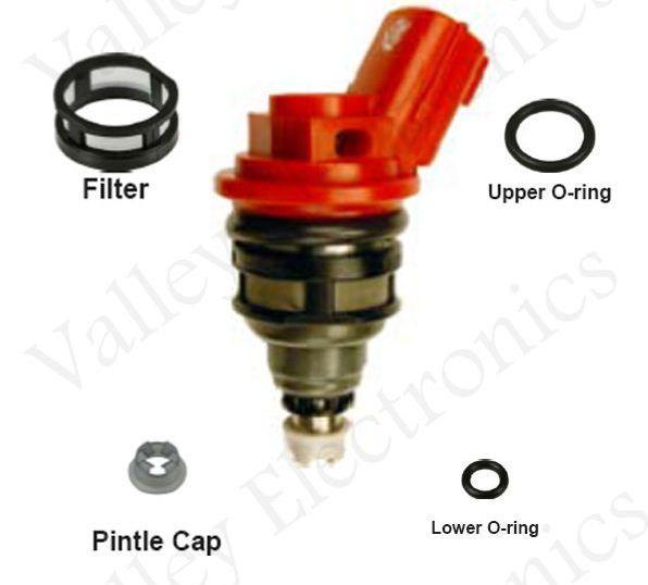

  • Заказал из за бугра форсы...

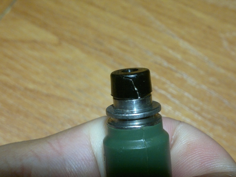

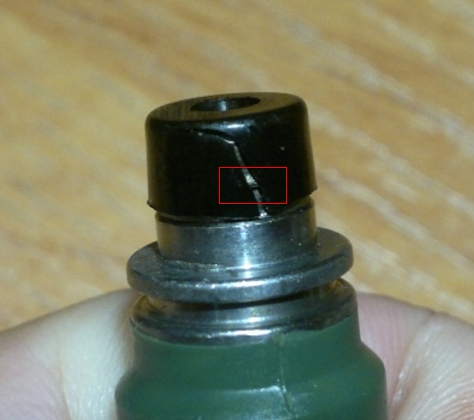

    пришла одна с треснувшим колпачком.
    Продавец уверяет что оно для транспортировки только, но в сети чтото много всякого понаписано что и этот колпачок влияет на факел распыла, Вопрос к знающим Что это всетаки?
    1 деталь форсунки по устройству как аэратор в кране - создающий дополнительно вихрь из частичек,
    2 всетаки защитный колпачок для транспортировки,
    номер два я всетаки думаю был бы цельнозакрытым колпачком не такой причудливой формы с отверстием, что говорит моему внутреннему чувству что всетаки продавец лукавит говоря, убирай это не нужная крышечка.
    Ваши мнения?
    ПС:
    Если это всетаки единое целое для форсунки то Кто знает где взять такую целую занедорого, либо выточить... Капролона нужный кусок имеется...

  • вы правда форсунку с капролоновым колпачком в ГБЦ впендюривать будете?
  • Сначала всетаки интерес либо как то волшебным образом, оплавить/восстановить лопнувшее, либо в идеале откопать такое гдето в мастерских... потому как ежу понятно что этот колпак если соскочит и упадет будет бобо большое. во впуске. либо клапан разфигачит нафиг.
    То что щас в движке стоит оно без этих колпачков, чую это сказывается на расходе но надо проверять.

  • на остальных сидит намертво эта штука т.е. тянешь с усилием не слетает но крутится вокруг оси.
    Если колпак обычный для транспортировки то пруф в студию.
  • Берешь партнамбер загугливаешь и жмешь на слово "картинки". Там во всевозможных ракурсах увидишь свои форсунки. На всех , что попались мне в сети, на концах металл. Треснутая часть как аэратор в кране работать не может, т.к. в кране жидкость проходит СКВОЗЬ аэратор, а здесь пролетает мимо. Кроме того, для работы в условиях форсунки - высокая температура и агрессивная среда - требуются особые виды пластика, стоимость изделия из которых достаточно высока, проще сделать из металла, да и "треснуть" такой пластик - это надо бить молотком. Попробуй нагреть на зажигалке скрепку и потыкать в край этого пластика. Если он плавится, что скорее всего, то не раздумывая выбрасывай его.

  • Пластиковый "наперсток" является защитным колпачком носика форсунки и одновременно ограничителем
    кольцевого уплотнения(резин. кольцо). Поскольку во входном коллекторе - разрежение и возможны подсосы
    воздуха(не посчитанного через ДМРВ!!!) - возможно обеднение смеси и не правильное её формирование.

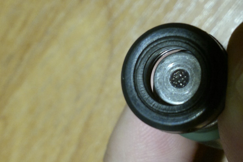

  • деталь пластик пока незнаю что это но он эластичный на абс не похож нисколько т.е. пластичен.
    Колпачек этот ЖОСТКО защелкнут на форсе, чтоб снять надо нереально отковыривать пинцетом с очень-очень большим усилием, в резинку вставляется без проблем которая на коллекторе. оно почти идентичного диаметра...
    В пользу ОТМЕТАНИЯ доводов о транспортировочном защитном колпачке - на кой там Отверстие. Еслиб надо было защищать то колпак был бы цельным без отверстия через которое можно покосячись сопла, так везде - в тех же головках от принтера...
    температура во впускном коллекторе куда меньше чем на выходе, так что тесты будут но до 140-150 градусов... приеду домой буду пробовать.
    -пошарю по забугорным форумам...

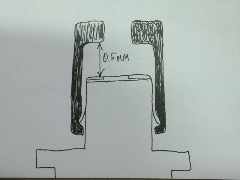

    Идеи есть такие что без колпачка воздухом сразу сдувает струю боком в коллектор и капли не успевают полностью раздробиться.
    с колпаком есть 3мм минимум для полета капель пока их не раздует боковым потоком с воздухозаборника.
    в прикреплении чертежик корявый... колпачек держится за металлическую юбку на последней крышке завареной части форсунки.

    поглядел сайт - на денсо есть колпачки эти - осталось вобщем найти его в продаже...
    вот у меня зеленая версия, на красной колпачек этот есть но он типа не меняется.

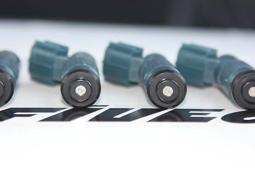

  • вобщем понял до конца что это часть форсунки... рабочая.
    в прикрепе пара фотографий с колпачками на оригинальных фото с магазинов.
    Осталось найти место где их вообще можно купить в новосибе не заказывая 200 штук с китая за 12 баксов.

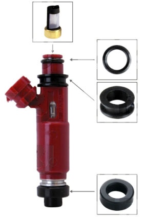

    • с уплотнительной резинкой одетой на колпачок. форсы
    • резинки отдельно от колпачка. форсы denso 850сс у

  • просто пластик инет там не какого уплотнителя, по дней выемка а на пластике отлит паз чтоб не выскочил во впускной тракт, в большинстве случаев служит для фиксации уплотнительного кольца
  • да собственно разобрался с вопросом. Колпачок этот это неотъемлемая часть форсунки, без колпачка этого резинка уплотнительная не выполняет своей функции на 99% т.е. через щель по диаметру в сумме 1.2мм в зазоре между резиной и форсункой сосет воздух, что в свою очередь ведет к обеднению смеси и ЭБУ впуливает бенз только в путь, пытаясь компенсировать попавший воздух в обход системы расчета.
    Так что умники которые снимают эти колпачки - знайте это автоматически раскручивает владельца на лишние 2-4литра на сотку. так как - что вы думаете проще напрямую у коллектора всосать воздух или через дросель с забитым фильтром.
    Без этого колпачка грязь летит напрямую в цилиндры. А кто помыл движок керхером с отсутствующими уплотнениями. ну дальше только фантазировать........
  • на фото все отчетливо видно какой зазор и как с колпачком на самом кончике плотно оно сидит, так что колпачок не должен попасть в блок.
