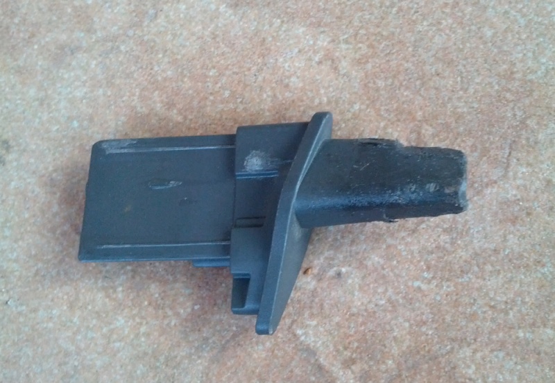

  • Всем привет.
    Сломалась пластиковая деталь, найти не смог пока, что бы заказать.
    Где делают "мелкий" пластик?
    Фото подобное, у меня почти совсем сломался права "отросток".
    Регион 42 (был)
  • нарисовать 3Д модель, и отпечатать на принтере

  • Позвони по телефону в профиле. Вероятность 0,99, что помогу.

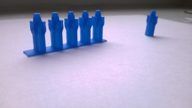

  • это к Алексею техногрину, у него вроде доступ есть к принтеру.
    ну и пежошники печатают фиксаторы подрулевых, рублей 50 за штучку выходит

  • ну наверное смотря в какой области применять, я вот скоро тоже созрею к замене фиксаторов, надо будет печатать

  • Спасибо , буду рассматривать варианты оба.

  • Как выяснилось, мелкие детальки, распечатанные на 3D принтере не выдерживают нагрузок - расползаются по слоям, но нужно смотреть где и как будет эта деталь работать. Коллеге какие-то втулки напечатал из ABS для снегохода взамен родным, дык, ходят лучше чем родные) Как выйду из отпуска, себе хочу напечатать кронштейн крыла\бампера. Хотя твои детали должны нормально работать
