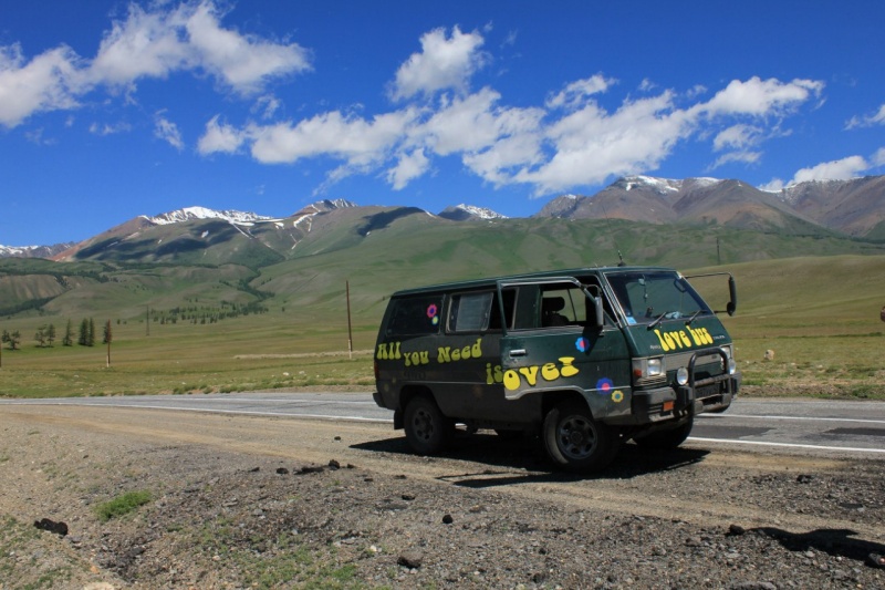

  • Камрады, выручайте!
    Имеем - раритетная делика возрастом 33 года, двигатель - бензинка g62b, 8 клапанная, 1.8л - редкая (года три всего выпускался).
    Трещина ГБЦ 3 цилиндр, м/д впуском-выпуском. Более подробный осмотр дал - что были уже варены эти самые места во втором и в третьем цилиндре.
    Есть донор - сегодня снял с него ГБЦ, и там та же самая песня - трещина 2 и 3 цилиндр между клапанов, + состояние металла ужасное.
    Итог:
    1. если искать контракт ГБЦ - их тупо нет, а если и есть пара штук на россию - то лотерея по состоянию. 10 буду обзванивать и просить фото голов, если объявления актуальны.
    2. варить трещину. Сам владею уже 6 лет, соответственно 6 лет ездил на ГБЦ с 2 заваренными трещинами... Т.е. варить теоретически можно - главное понять куда отдать, чтоб надежно заварили???
    И цена вопроса, может есть у кого опыт?

  • О, я эту деликт постоянно вижу.
