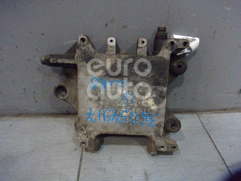

  • Спасибо за предложение, его артикул 500342146.

  • ОНО?
    Судя по картинке, оно еще и винтами стягивается.
  • если это оно, то где стык? где стенка 1,5 мм? походу что-то другое должно быть

  • Судя по фото толщина стенки вполне позволяет 2-х мм. винтами по периметру притянуть. Засверлить через 2-3 см., нарезать резьбу и намазав бензостойким герметиком притянуть винтами. Возни на пару часов с перекурами.

  • И я о том-же.
    Хотя, зачем сверлиться? Там уже видны резьбовые отверстия. Жесткости люминия должно хватить. промазать крышку герметиком и стянуть.
    С другой стороны, фото не дает оценить размеры этой байды. Может она там размерами чуть меньше топливного бака :улыб:
    И да. Вопрос - под каким давлением топливо там находится?

  • Оно, в Питере стоит почти 4 к.р. плюсом доставка, плюсом время на доставку дней 10 и неизвестно кому платишь за б.у. радиатор с грязью внутри. Машину нужно в рейс отправлять, есть дня 2-3. Эту рекламу я видел. Спс.
    Не верь, не бойся, не проси.....
    Добрым словом и пистолетом можно сделать гораздо больше, чем просто добрым словом...
  • Да я не рекламу искал, а картинку. :хехе: Чтоб нам всем, обсуждающим, иметь представление.
  • Стыка нет, вкладывается деталь в деталь как пазл.

  • Эти резьбовые отверстия для крепления боди-компа, управляющего впрыском, т.е. они точно заняты, не зря производитель применил там клей.

  • Мдааа. Серьёзная штука. Такое ощущение, что альтернативы покупке другого такого же нет...
    Живу просто- потому и "Просто Вася"
  • Да серьезность ее факт. Есть крайний вариант из,ять эту канистру ваапще. Соединить пластиковой трубкой с резьбовыми фитингами, работать мотор точно будет.
