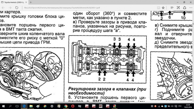

  • Проверите форсунки заново, для вашего двс , штатный насос, питание на форсунку 15сек выход 68-82 мл.
    Проверка УОЗ по феншую замкнуты 13-4 ( Х8) опережение 8-12 по стробоскопу

  • В ответ на: Проверка УОЗ по феншую замкнуты 13-4 ( Х8) опережение 8-12 по стробоскопу
    Как проверить стробоскопом УОЗ на описанном моторе - расскажите.

  • от первой катушки проверка. мне под силу еще два способа проверки упоминать не буду дабы не разжигать.

  • Ну хорошо, проверили. Как регулировать?
