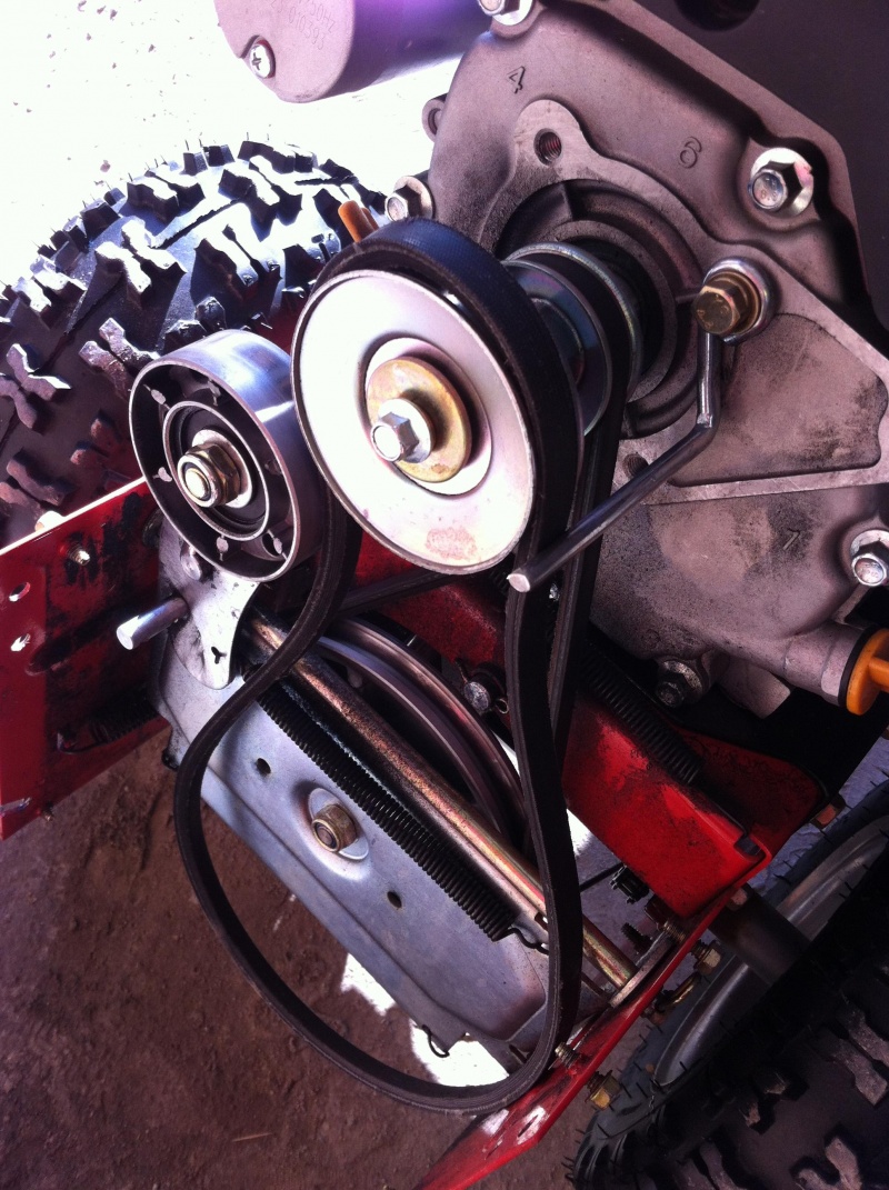

    Пару лет снегоуборщик работал, как часы, тут неожиданно слетел ремень шнека. Разобрал, одел ремень обратно, но он начал слетать постоянно. Все проверил, все на месте, натяжение нормальное, успокоитель стоит, шкивы крутятся ровно. Мысль только одна осталась, может ремень подустал. Вопрос: где есть выбор приводных ремней, чтоб с образцом приехать и подобрать похожий?

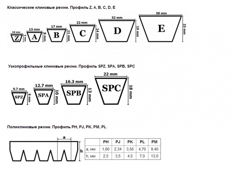

  • Если ремень обычный клиновой, то посчитайте сколько у него "ручейков" и его длину, далее в том же екзисте в поиске вбиваете, к примеру, 6pk900, где 6 - количество ручейков, pk - поликлиновой, 900 - длина в мм.
  • Да тут же вроде вообще 1 "ручеек")
  • ага, похоже.
  • Если ремень обычный клиновой, то в том же екзисте можно найти по ширине и длине ремня. В поисковике вводите:
    WxL, где W - ширина ремня, L - длина ремня по внутреннему контуру
  • Ну так-то профили у клиновых ремней разные.
