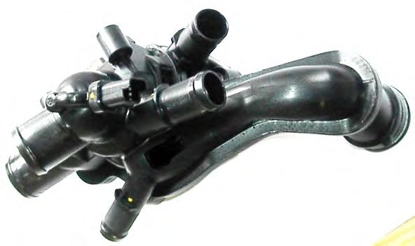

  • Вскрытие показало, что термостату с прокладкой - елдырма.
    Опа в том, что термостат хитроопый. Мало того, что коротенький - 37мм всего, так еще и не симметричный - ось с пружиной от оси девайса смещена. Попугал сегодня продаванов в магазинах окрестных - ни у кого такого не водится. :хммм:

  • В ответ на: Опа в том, что термостат хитроопый.
    не, у тебя не хитроопый
    Вот это хитроопый

  • соната с пихлом от галанта...

  • едренть... Это уже не термостат, а какой-то ктулху. Я даже не хочу знать, что употреблял конструктор данного девайса. :ха-ха!:

  • ну так надо в "корейских" магазинах смотреть, ну или экзист с атодоком

  • пихло-то митсубячье. В японских смотрел. Заказал - скоро привезут...
